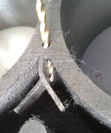

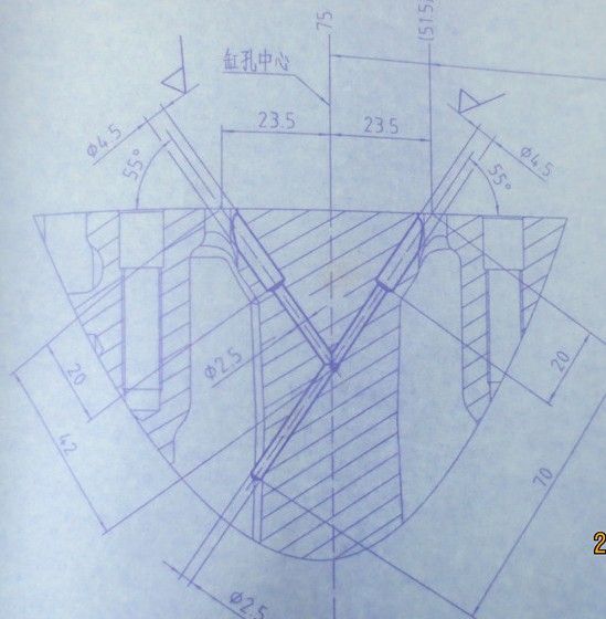

发表于 2013-9-4 19:03:08 | 显示全部楼层 |阅读模式
本帖最后由 peternong 于 2013-9-4 19:56 编辑 / N) O1 T+ |4 Y
2 ~5 v" V. w2 p+ i0 Y( R9 n9 m6 G
钻头
* l! k' P* j/ L Φ2.5*60L1*100L*Φ2.5)
. c! b9 o1 i" j& X 加工铸铁, {3 b, r& X/ A; {
4 B' ]  U" }- K- z
钻头. ?- G4 v" x2 _9 n: [/ W
Φ2.5*80L1*150L*Φ2.5: L# d/ O2 a: c* f1 B* \7 s8 ]
加工铸铁! v# g1 z4 P* ^* r8 C
' ]; C: H! [& l/ T
啄钻,无内冷,机床过滤系统达不到2.5内冷钻要求!
. v' b  a+ p6 }/ M6 J( I6 V: q1 f3 t9 r9 b1 Z
这两款钻头在加工时容易断,求高人指点!" E8 T. H* D2 \/ k6 x

, G, r8 |5 j  G补充内容 (2013-9-4 23:23):
% W5 d2 j5 I  W0 E3 y是先钻了70的孔,再钻的42的孔!# l' `4 H6 A, N! p
1 p+ u; g# F8 I& }1 `( I补充内容 (2013-9-4 23:24):! m* @9 V, i3 B# e2 A' N  E  y
原用的含钴高速钢- d/ f* a* k3 C6 `. _: m
- K* m! e" l) P( x8 v2 R
补充内容 (2013-9-5 12:44):
! o8 o9 X$ `: a4 K) t& E9 o/ D加工位置        刀具        规格型号        转速        进给
% m+ q' f, ~+ h& d; A6 Q8 U1 p顶面Φ4.5斜孔锪面        整硬铣刀        Φ5.2*10L1*60L*Φ5.2        3500        200
* y+ P) W; Y1 X0 H, ]顶面Φ4.5斜孔        整硬钻头        Φ2.5*10L1*Φ4.5*12L1*100L*Φ4.5        3500        350        4 ]# v8 z/ F3 p- y  w
上面这把D2.5/D4.5成型刀容易断,取消。改为D4.5钻头和D2.5钻头分两次加工。
: R6 ]  [. Y. E' g) _8 _" {$ }顶面左侧Φ2.5斜孔        HSS钻头        Φ2.5*60L1*100L*Φ2.5        2000        90
1 d" o: Z& R0 h3 L/ s4 O7 e  d顶面右侧Φ2.5斜孔        HSS钻头        Φ2.5*80L1*150L*Φ2.5        2000        90
- H6 |# _. j* g) G+ ^' {1 m使用设备为:
9 ^! f" y( n' ?0 [& K- y( w  T5 S卧式加工中心vcenter-H500(台中精机)                                        0 r- U$ w) k  M+ S! q- R
和卧式加工中心MILIAC-550H(大隈卧加)                                        * z0 ~& L$ M; D7 ^/ t# Q1 F, s
外冷却,啄钻。
& M5 O# M7 P/ Z( t" ~  U2 T先加工长孔,退刀3次。                                        1 F! Y0 i8 Y; R
后加工短孔,退刀2次                                        3 f) W$ {2 E! @
现问题:D2.5钻头还是容易折断。

发表于 2013-9-4 19:27:29 | 显示全部楼层
不知道你先钻的是哪个孔?你这个交叉孔应该是先钻70深的孔,再钻旁边接通的42深的孔。做这种深径比的孔,最好是内冷的钻头,不然刀具寿命和加工效率不能保证。你的转速进给能告知吗?也不知道参数是否正常。
发表于 2013-9-4 19:35:36 | 显示全部楼层
啄钻了吗??
发表于 2013-9-4 19:43:38 | 显示全部楼层
有冷却没
 楼主| 发表于 2013-9-4 19:53:12 | 显示全部楼层
 楼主| 发表于 2013-9-4 19:57:09 | 显示全部楼层
把刀用好 发表于 2013-9-4 19:27 2 W2 i0 q" A) S6 r! B0 S# f7 j6 y
不知道你先钻的是哪个孔?你这个交叉孔应该是先钻70深的孔,再钻旁边接通的42深的孔。做这种深径比的孔,最 ...
: m4 S; ^6 g" b6 ~, ?# l
是先钻了70的孔,再钻的42的孔!
发表于 2013-9-4 23:43:33 | 显示全部楼层
      交叉孔和斜面孔好像都没有更有效的办法解决。只能是在快钻出口了的时候放慢进给。
 楼主| 发表于 2013-9-5 12:46:19 | 显示全部楼层
发表于 2013-9-5 20:15:19 | 显示全部楼层
斜面孔 钻头打滑就容易断  开始还是小进给  可以试试粉末高速钢的钻头
发表于 2013-9-5 22:05:05 | 显示全部楼层
完全是卡断了的。。排削怎么样。。加点柴油试一下。。我们钻不锈钢的2MM的都不会断。。
