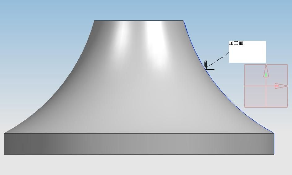

各位朋友想请教一个问题:
8 h6 u2 W# h/ q. A
       目前我们公司采购回来铸钢件毛坯,自己在1.6M的数控立车上加工,但工人总是反应工件表面硬度高 夹砂容易崩刀,产品形状:上下由两个圆形组成,两圆由圆弧连接,上圆直径200mm  下圆直径1000mm  高度400mm
( r# D5 v$ a, O
        材质为ZG310-570 请问针对这样的产品 如何加工 选择怎样的刀具? 谢谢!

发表于 2013-8-20 15:04:44 | 显示全部楼层
硬度高、有硬点、夹砂,选啥刀具都崩!4 A! F6 k/ ]: y  V* M
先查查铸件质量问题!
发表于 2013-8-20 21:24:22 | 显示全部楼层
用株洲的黑金刚  DNMG150612-NM YBC252 应该能加工开

发表于 2013-9-5 22:35:34 | 显示全部楼层
粗车而已。刀磨钝一点。角倒大一点,然后刀装得稍微有一点斜。不行再上点柴油,

发表于 2013-9-16 18:55:57 | 显示全部楼层
用CBN刀具应该会好
发表于 2013-9-17 13:18:04 | 显示全部楼层
你可以选用圆刀片啊,
