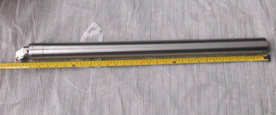

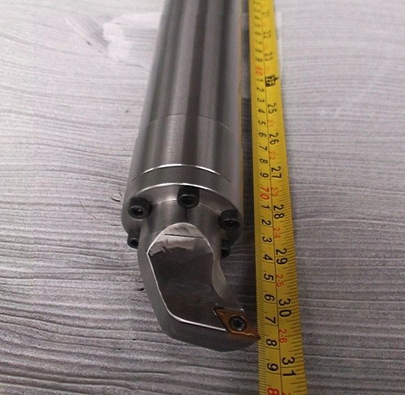

发表于 2013-8-17 23:02:31 | 显示全部楼层
50*780,精加工深孔用。减震在接口部位50MM处
