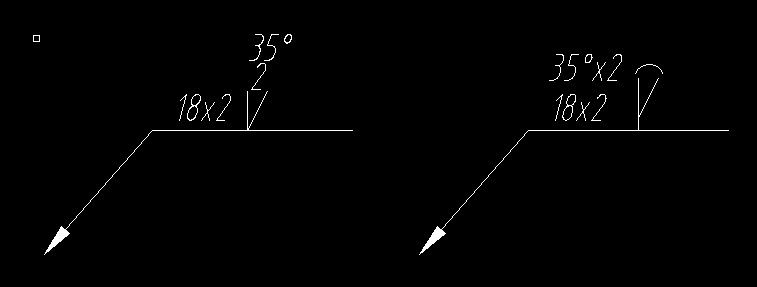

大家想想,要求按照如图焊接方式,20的要求单面坡口18,先坡口一面,另一面修焊,然后加工平整。不用如图的图示法表示,你能用国标里面的焊接符号来表示这个焊接方式吗 ?
比如如图焊接符号,“表达1”仅仅表示单面坡口焊18,没能表达出另一面也要求焊,且要修平。表达3也不妥,这样有两面都要坡口的意思。碰到此情况,你是怎么处理的?有表达2这种的表达焊接的方法吗?
实践出真理,大神们,不吝赐教吧

左图为旧标,右图为新标。

18X2分别代表什么意思?这种表法不知道是哪个标准?我在国标里面从来没看到这个标注方式,也没碰到相关图纸采用此法。而且,这其中能看出没坡口的那面要光平吗?期待回复
恩,对的,我也找不到类似的标注方法,可总感觉有这样的标注方式,类似坡口V上加一横的效果  发表于 2013-7-26 14:27
如果要求磨平,我更倾向另行标注。至少我没发现焊接符号里有表达这一项的。一般来说,不特殊注明时,焊缝是平口,但不会到你要求的磨平程度。  发表于 2013-7-26 13:09
其实不是乘号应该,应该是中心点,不过画的时候那个字体不对,我就这么画上了先  发表于 2013-7-26 12:59
参考机械设计手册第一册。18是焊深,代号S,2是钝边厚度。35度是坡口角,2是间隙。至于你说的光平,除非你有特殊要求,不然这么标差不多了。  发表于 2013-7-26 12:58
