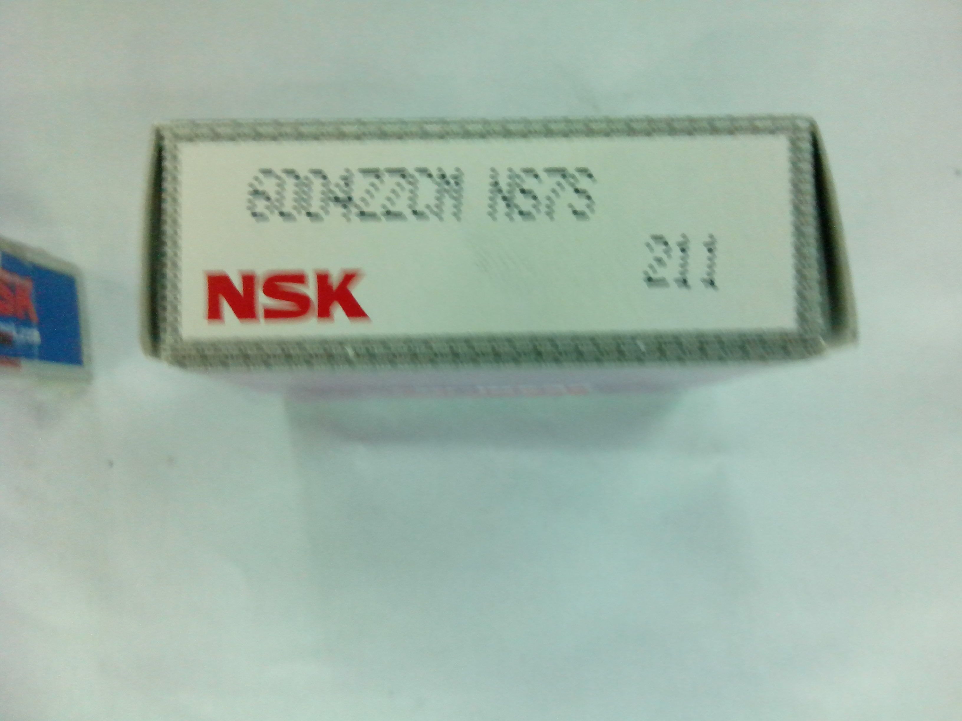

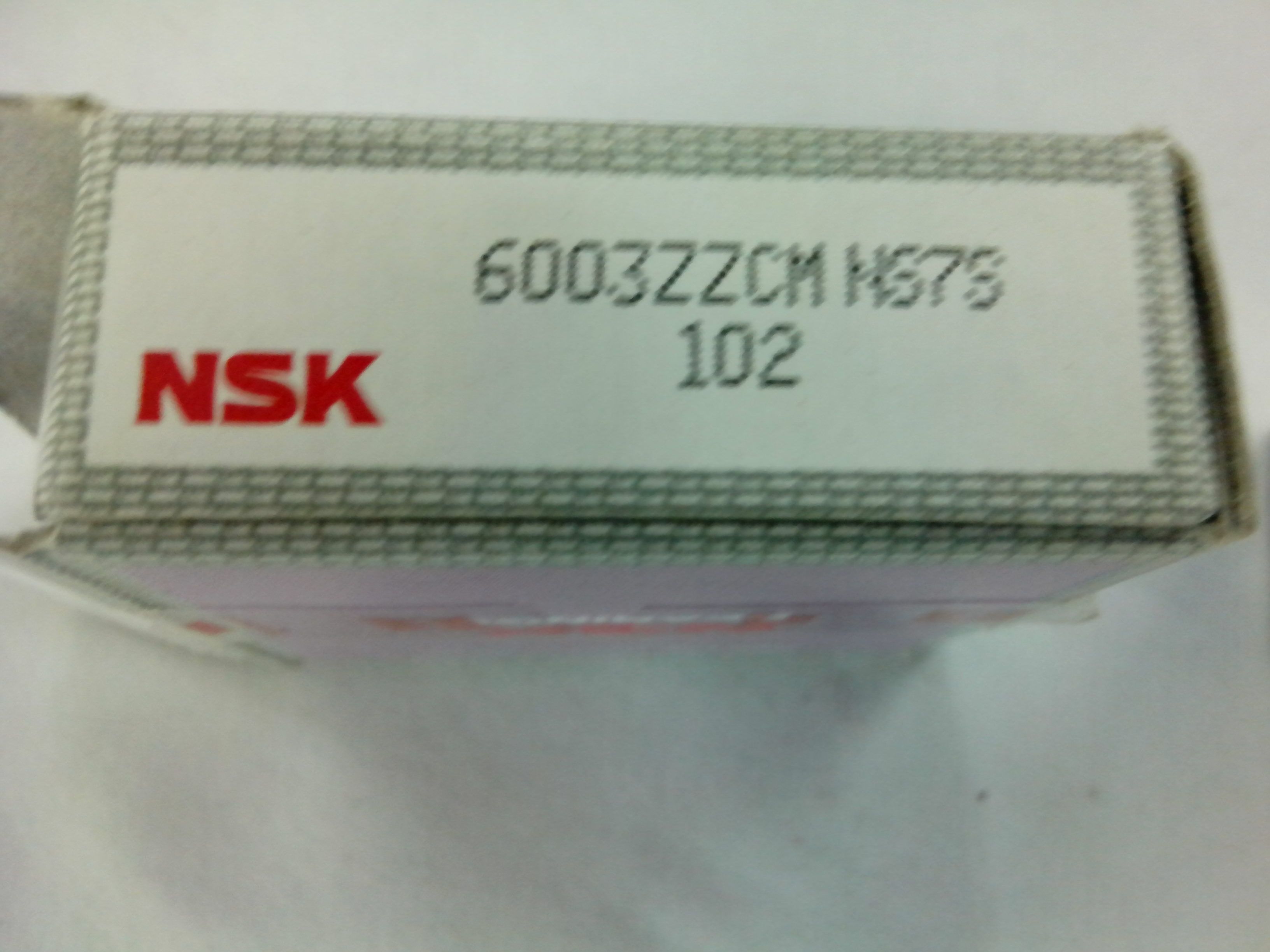

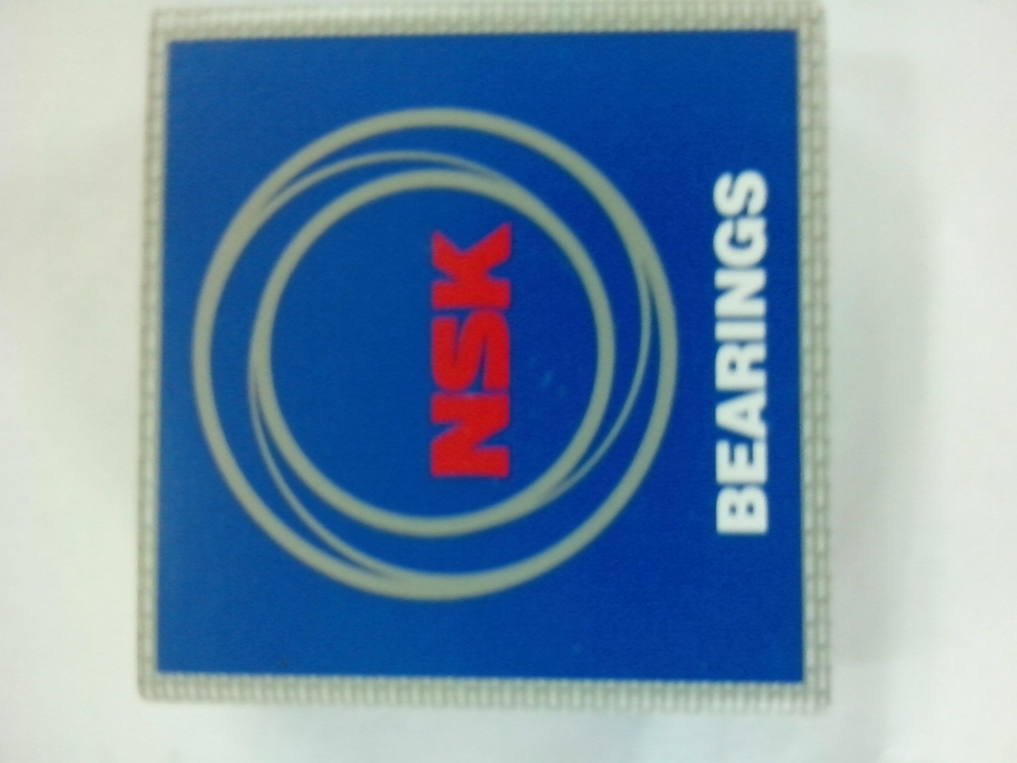

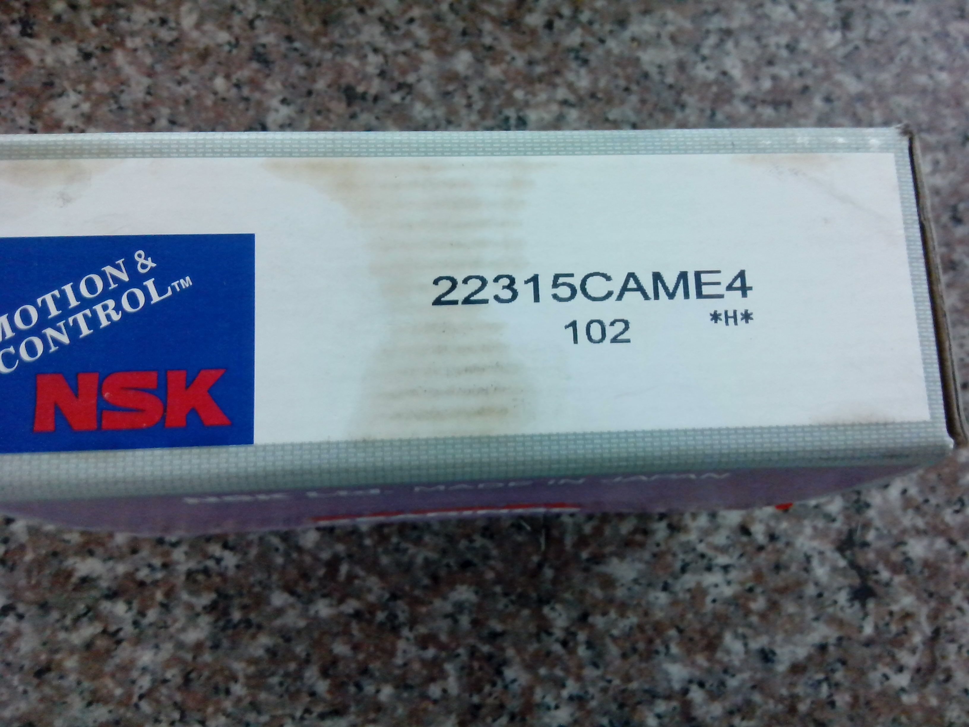

这个是个正品型号处是白底,较为干净

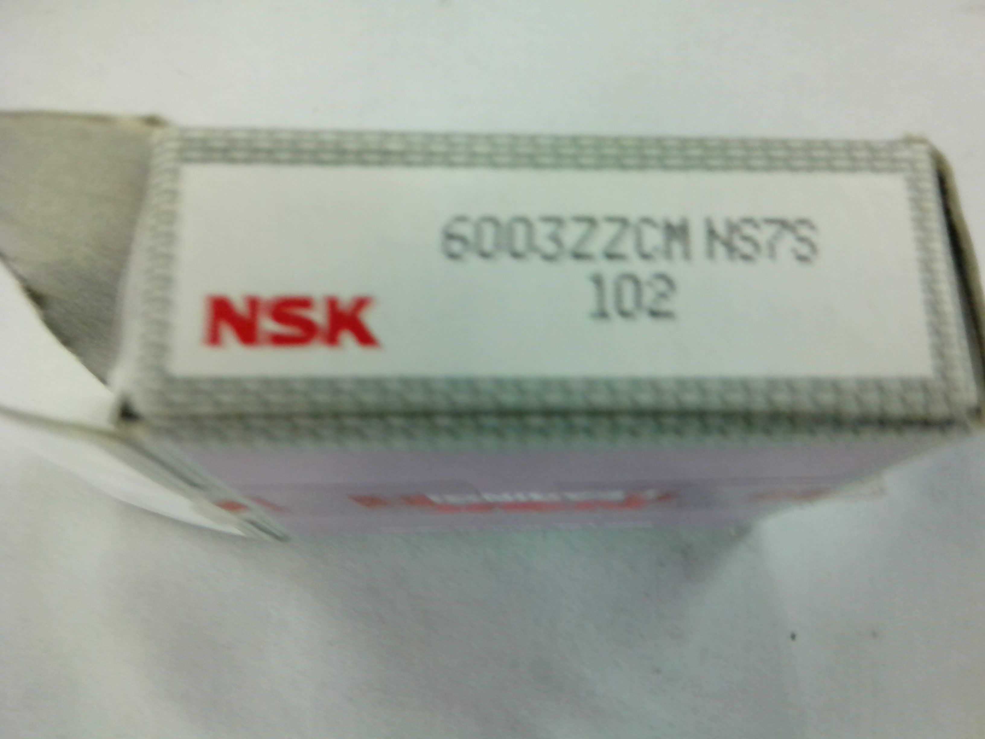

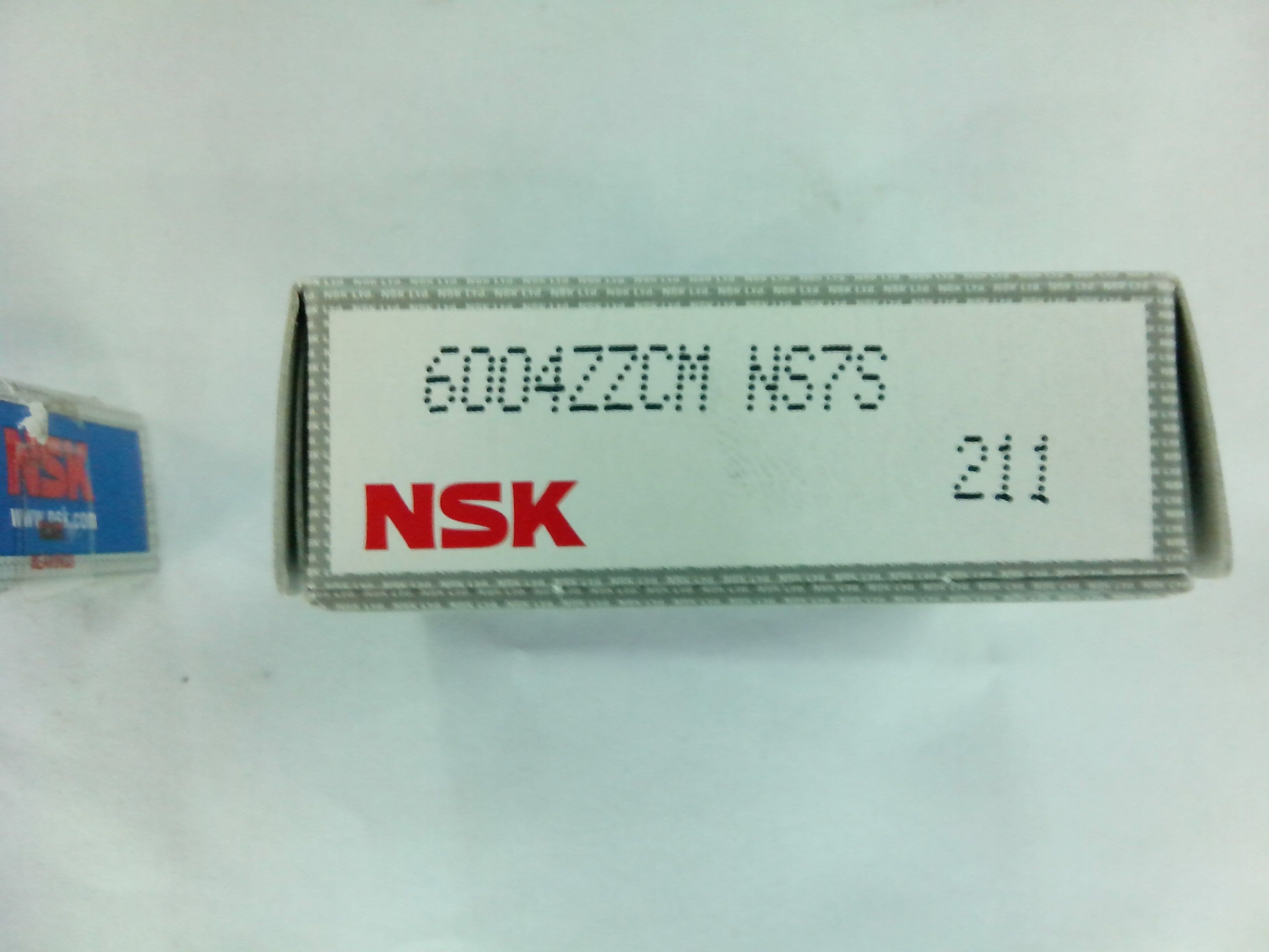

虽也是白底喷码字,和正品相同,但是大家仔细看他的编号较为紧凑,因为NSK的是工业大型喷码机,喷码范围较广,而仿品大多是商家自己人工喷码手持型的小型喷码机,需要排字所以较为紧凑,而且包装盒的材质,正品的看上去较为干净明亮,而仿品的包装盒会有一些颜色的色差,而且,仿品的油墨用橡皮是可以擦去的。当然手机拍的效果不是很好,大家可能看不太清楚。这类型喷码的算是仿品里的比较难分辨的。不过像我们这类人天天接触,看包装盒的色差还是可以不用看货就可以一眼识别真假。

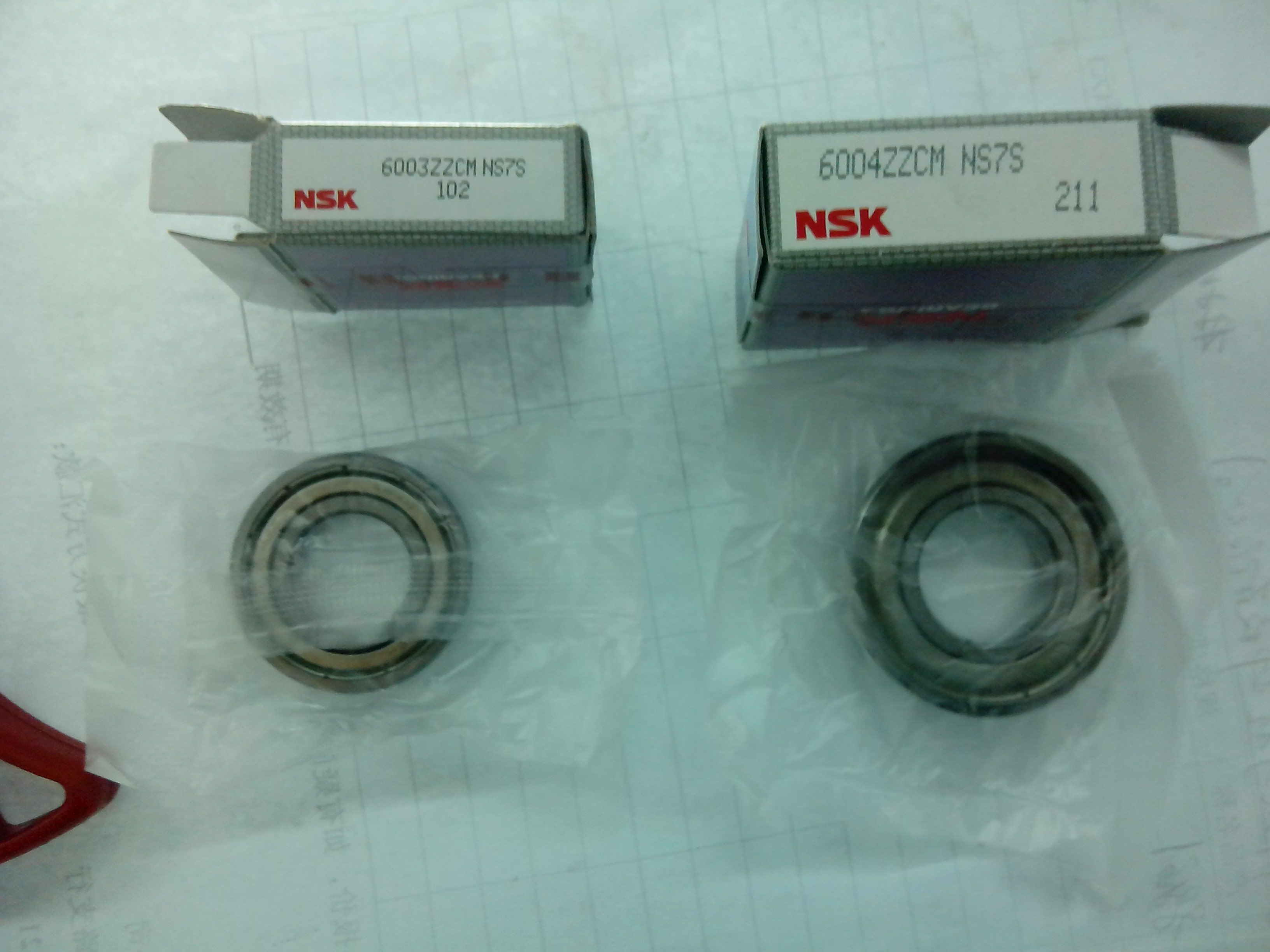

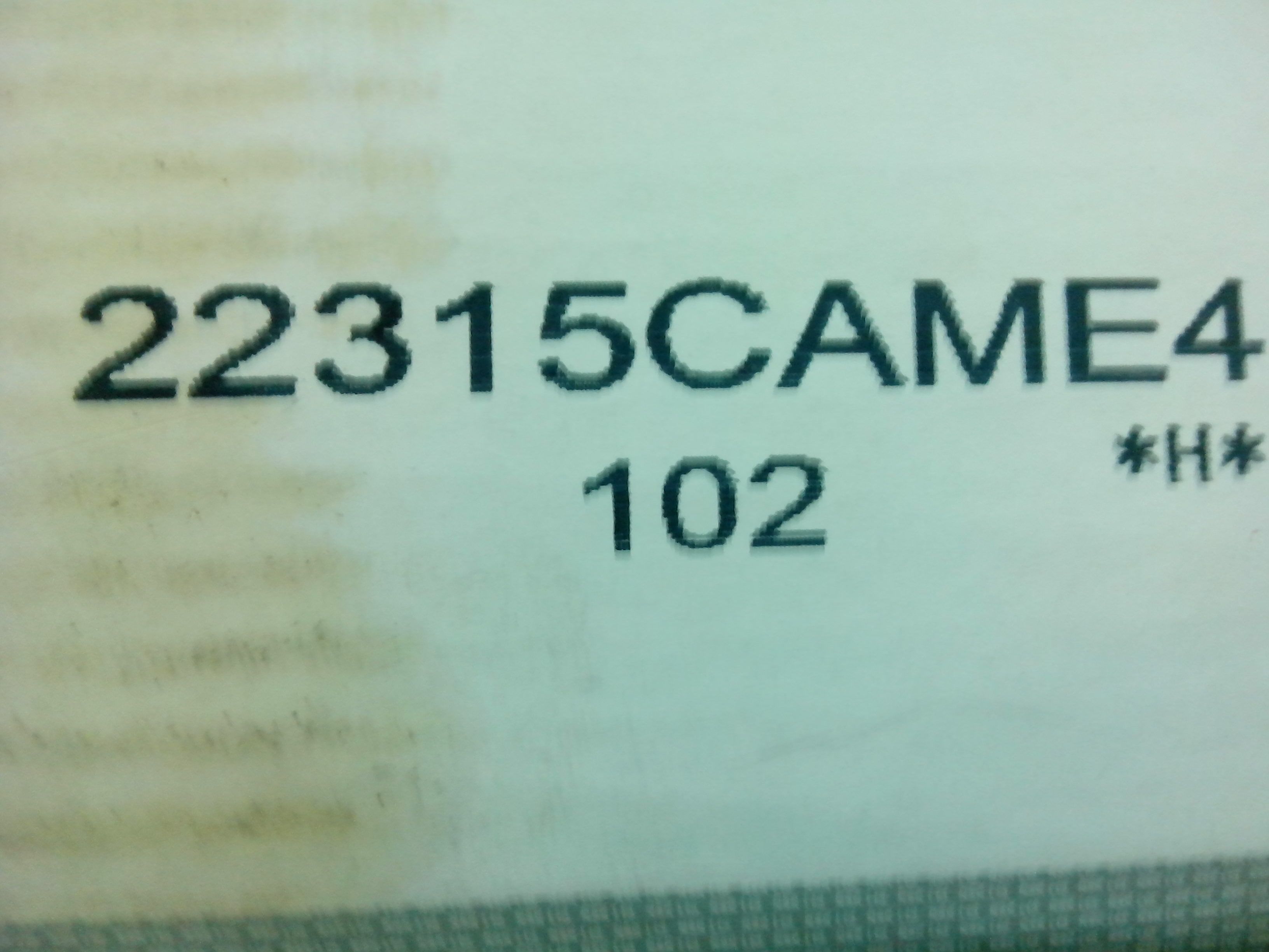

像这类型的包装盒因为是事先就已经打上型号,所以要更换型号的话比较困难,所以现在商家还想出了一招就是激光刻型号。
就是如上面那样,是用激光刻上去的,因为激光有温度会打穿包装盒,所以功率会比较低,但是包装盒上手摸型号的地方还是会有凹凸感,那此类产品就是假的。

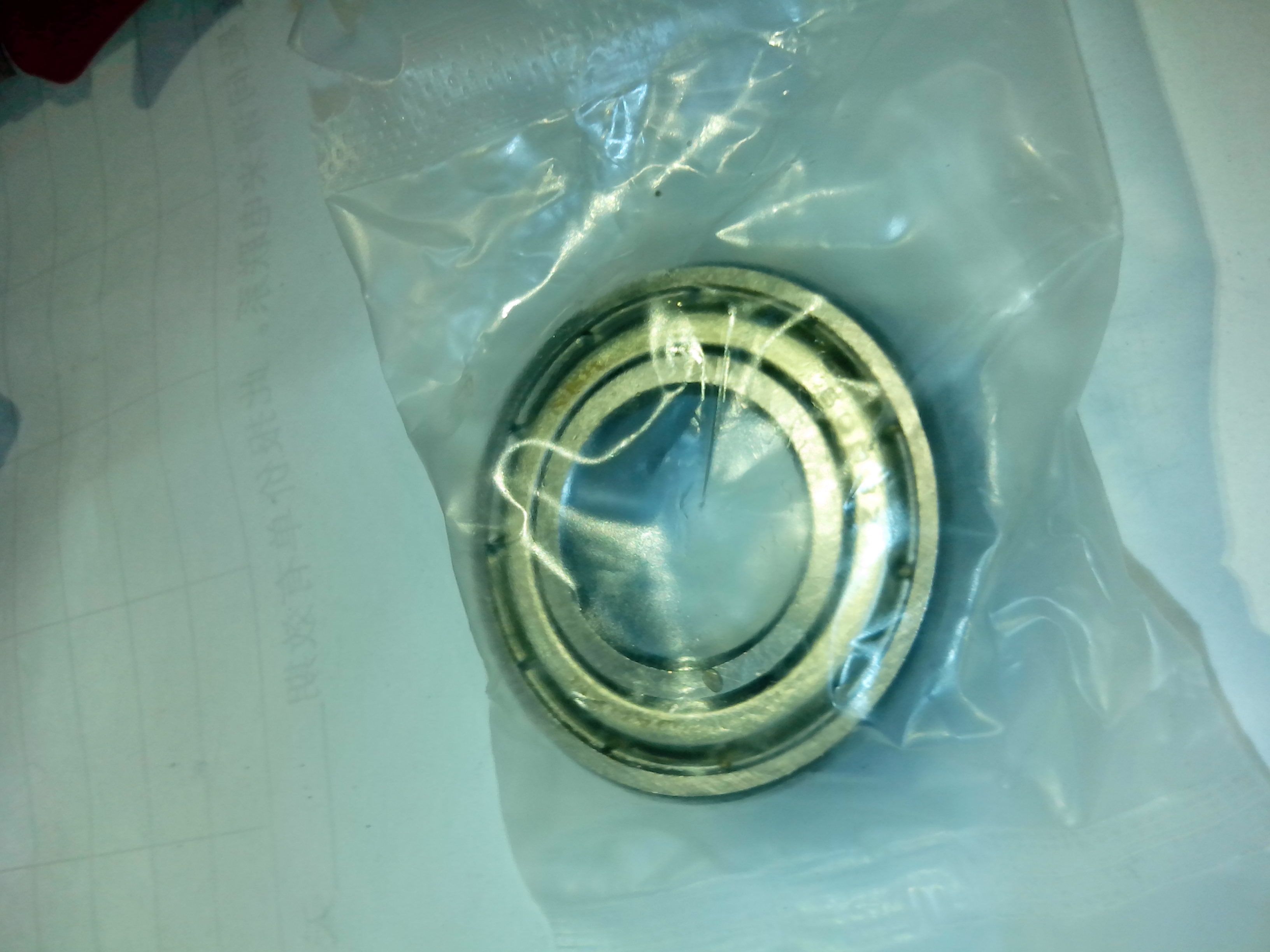

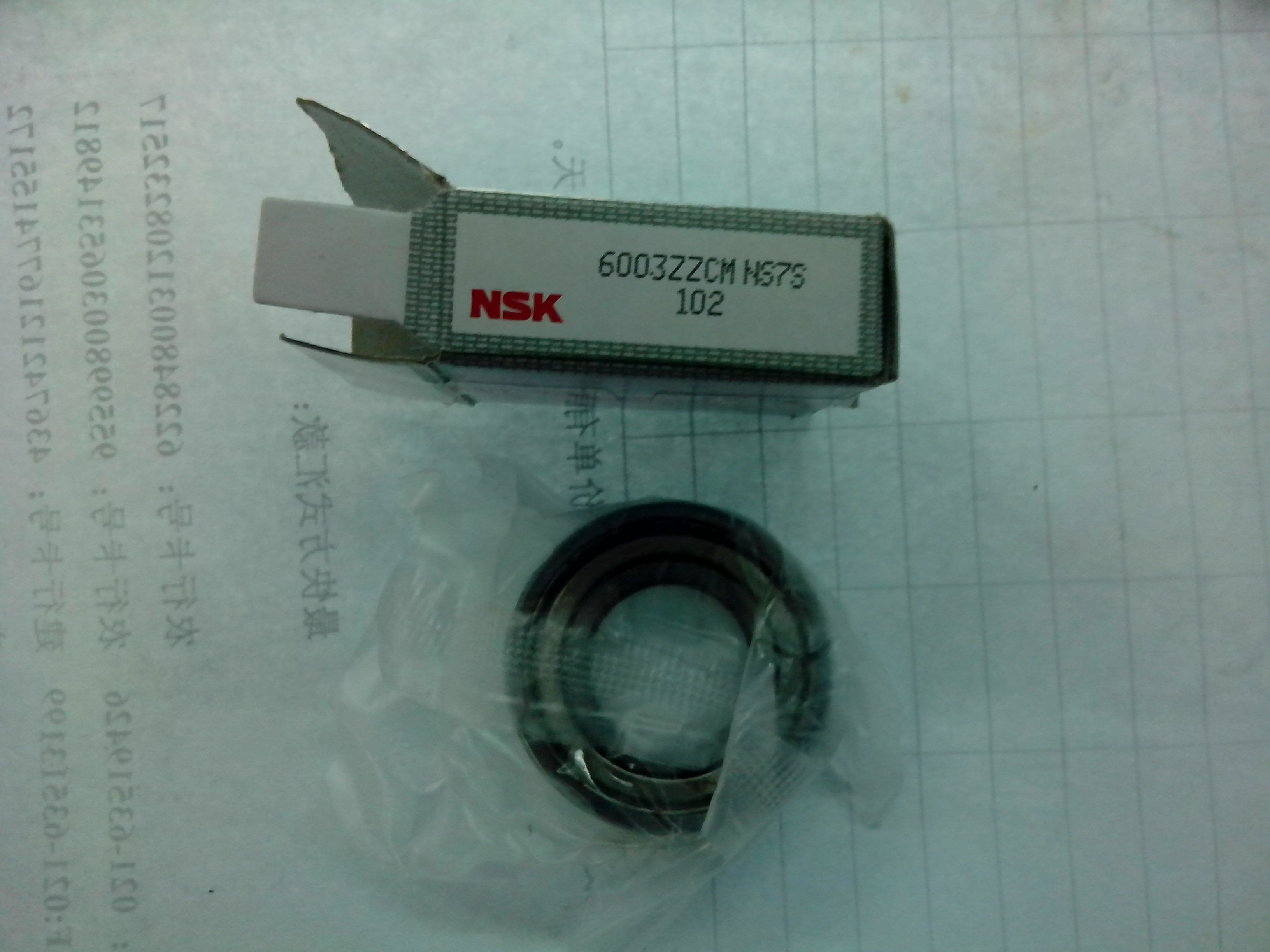

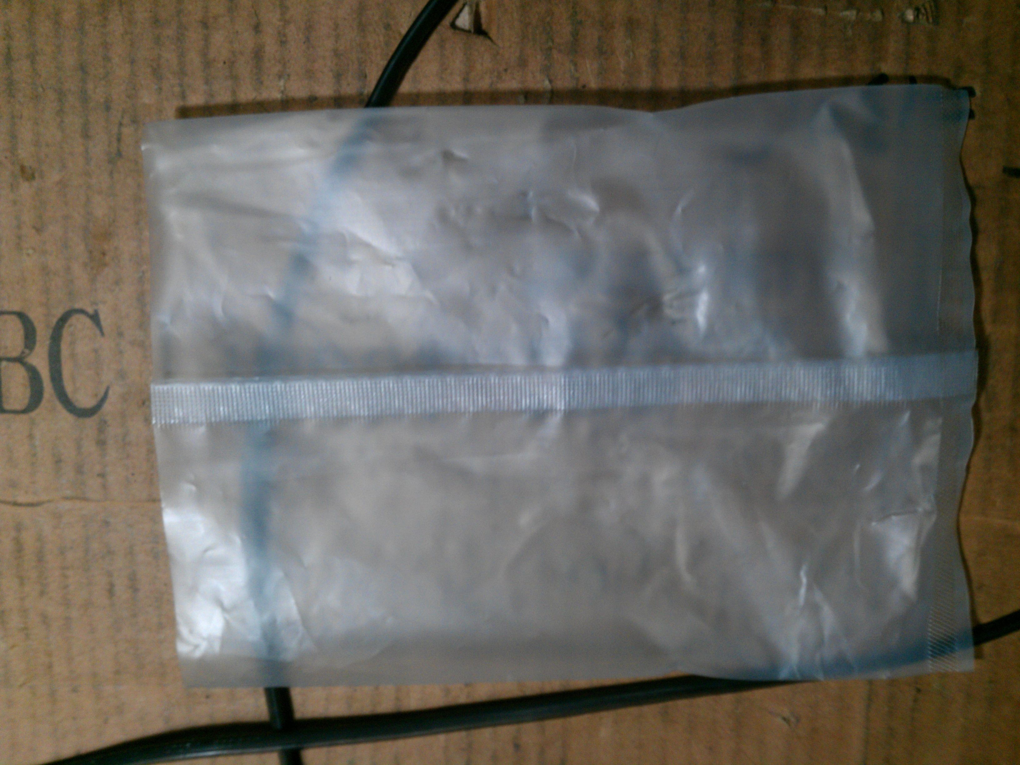

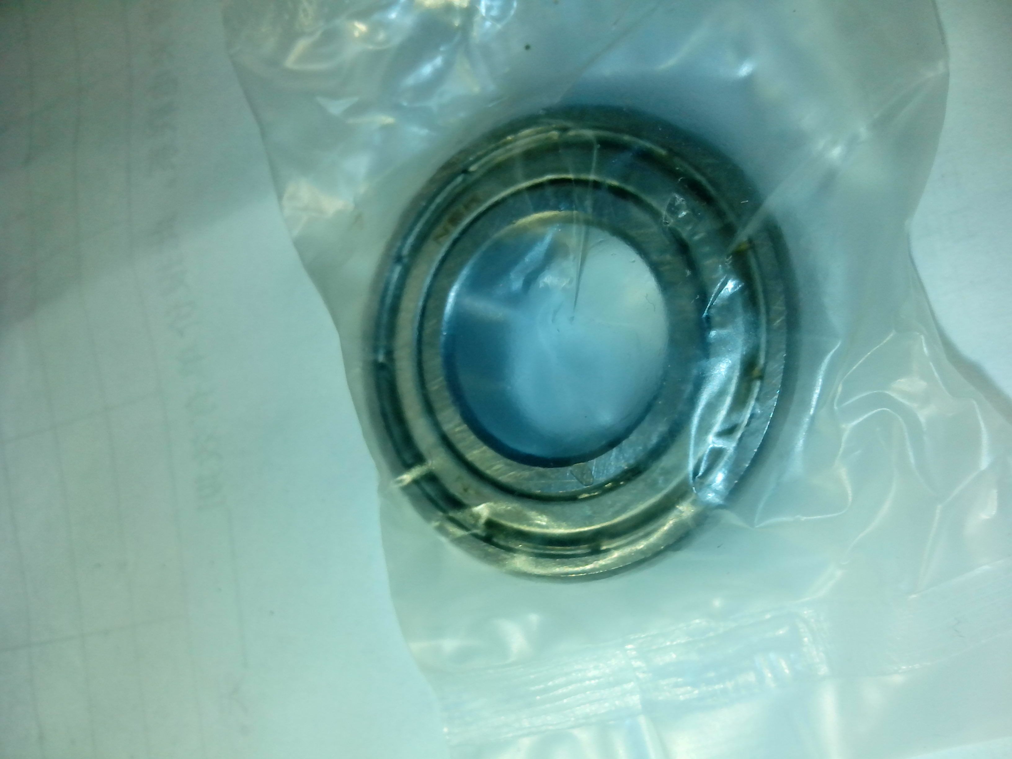

如果遇到第一种喷码的产品无法识别真假,那就打开包装盒。看里面的包装袋子。
大家可以看下,左边这个是半透明的塑料包装袋,而右边的是半透明的塑料纸,左边为仿品,右边为正品。
为什么正品的反而没有仿得包装更加好呢,因为NSK大批量的生产必然包装都是自动化的,那他的产品包装都是

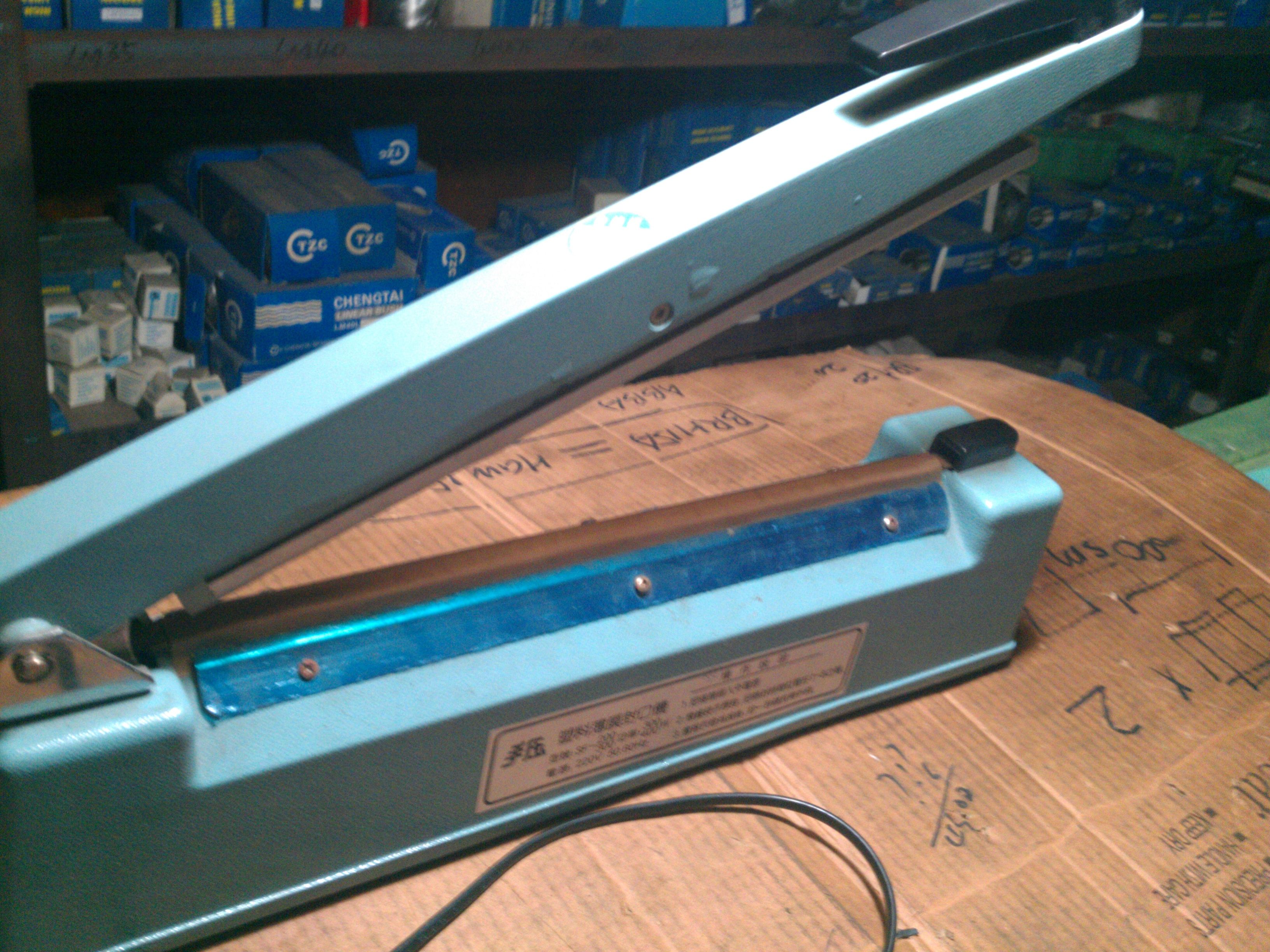

自动包装机,选用的是两片塑料纸轴承放在正宗烫好封印,而仿品袋子则是像外面的食品袋,一侧为压纹,一侧是开口用封口机人工包装的。 IMG_20130531_133450.jpg 这个就是仿品的袋子大家可以参考下。

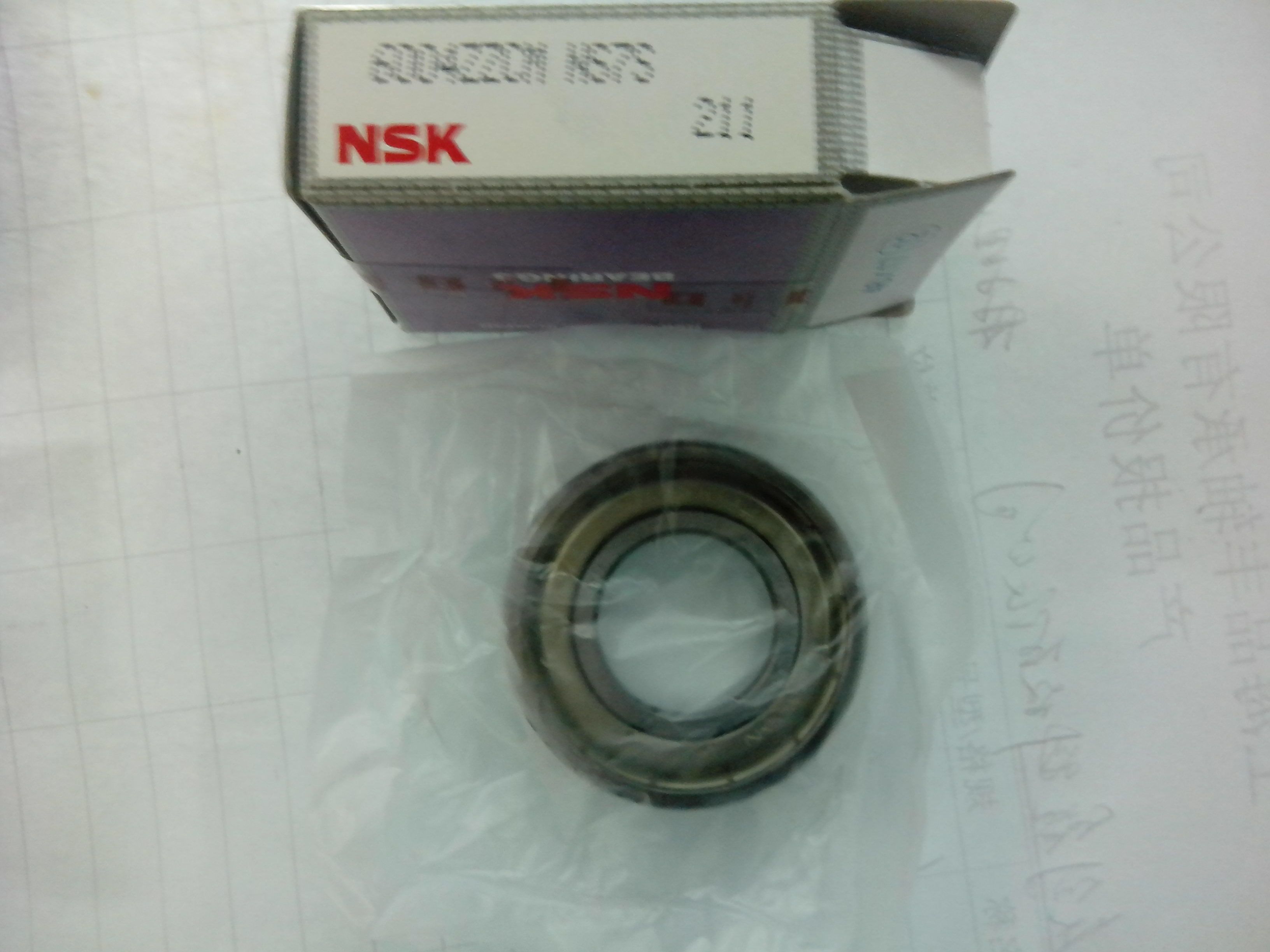

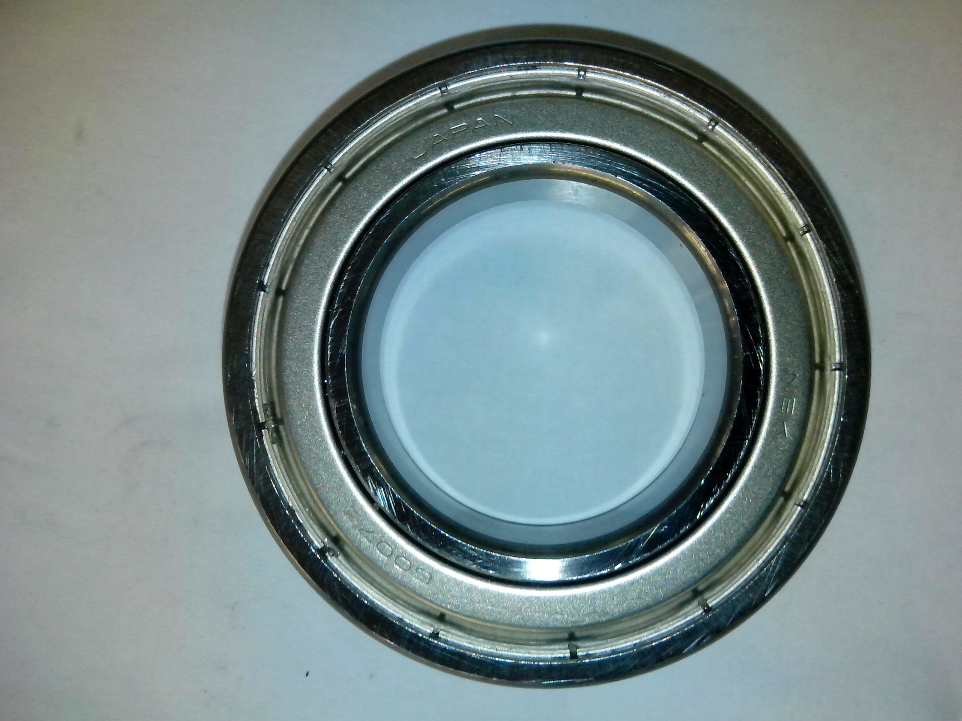

然后其次咱们开始看轴承的样貌,可以查询到一些蛛丝马迹。

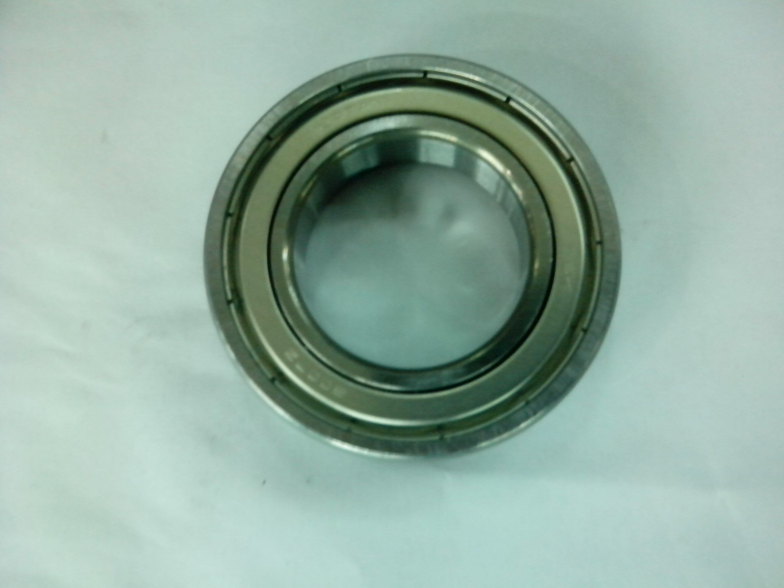

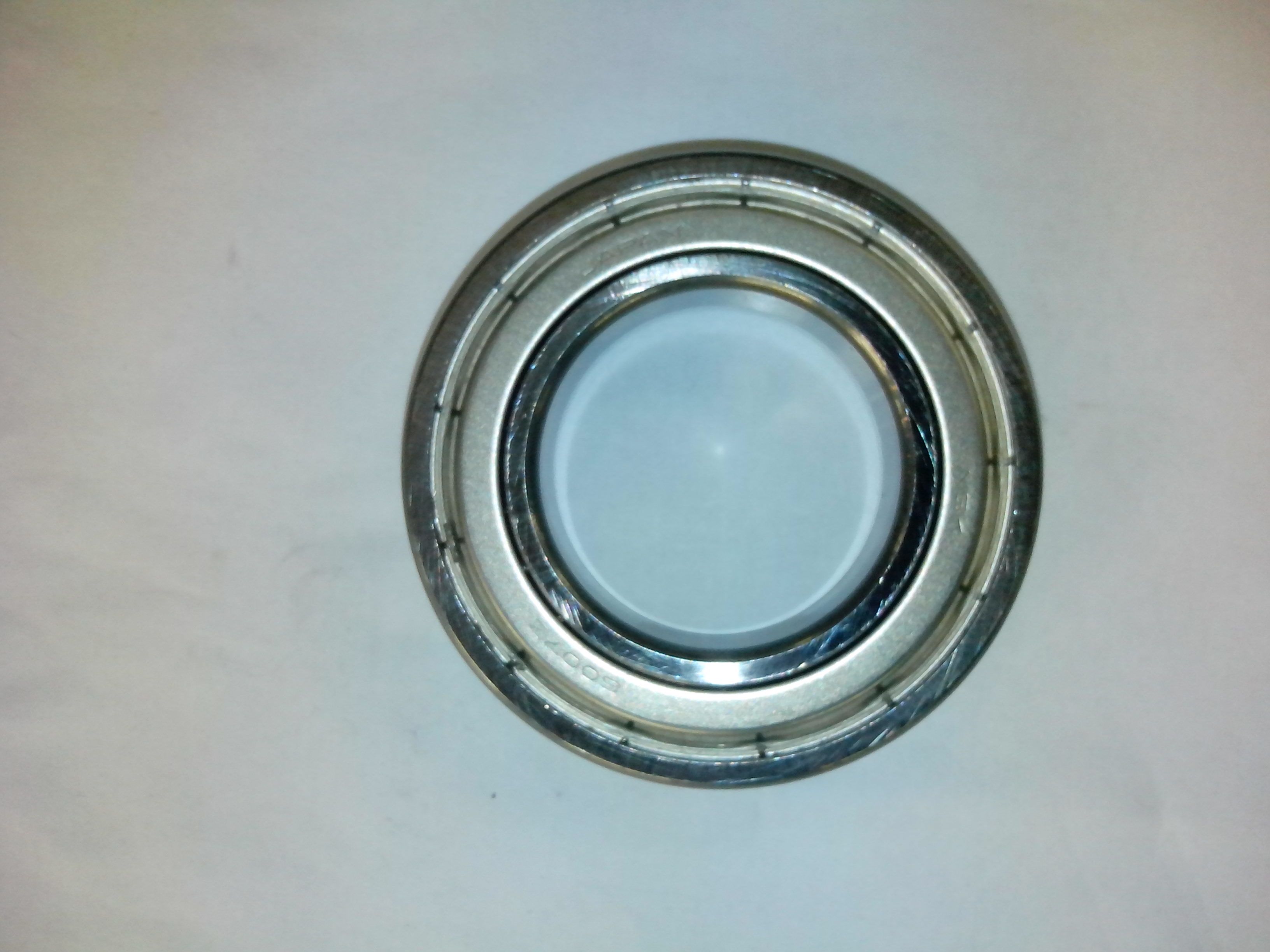

大家仔细看这个轴承NSK商标,看上去是不是有点脏,那是因为这个是用激光打号的时候,留下的激光蚀痕他没有擦干净。
这个就是一个正品,表面干净,光洁度ok,相比仿品,他的表面相貌会很好,而且会给人一种说不出的厚实感。

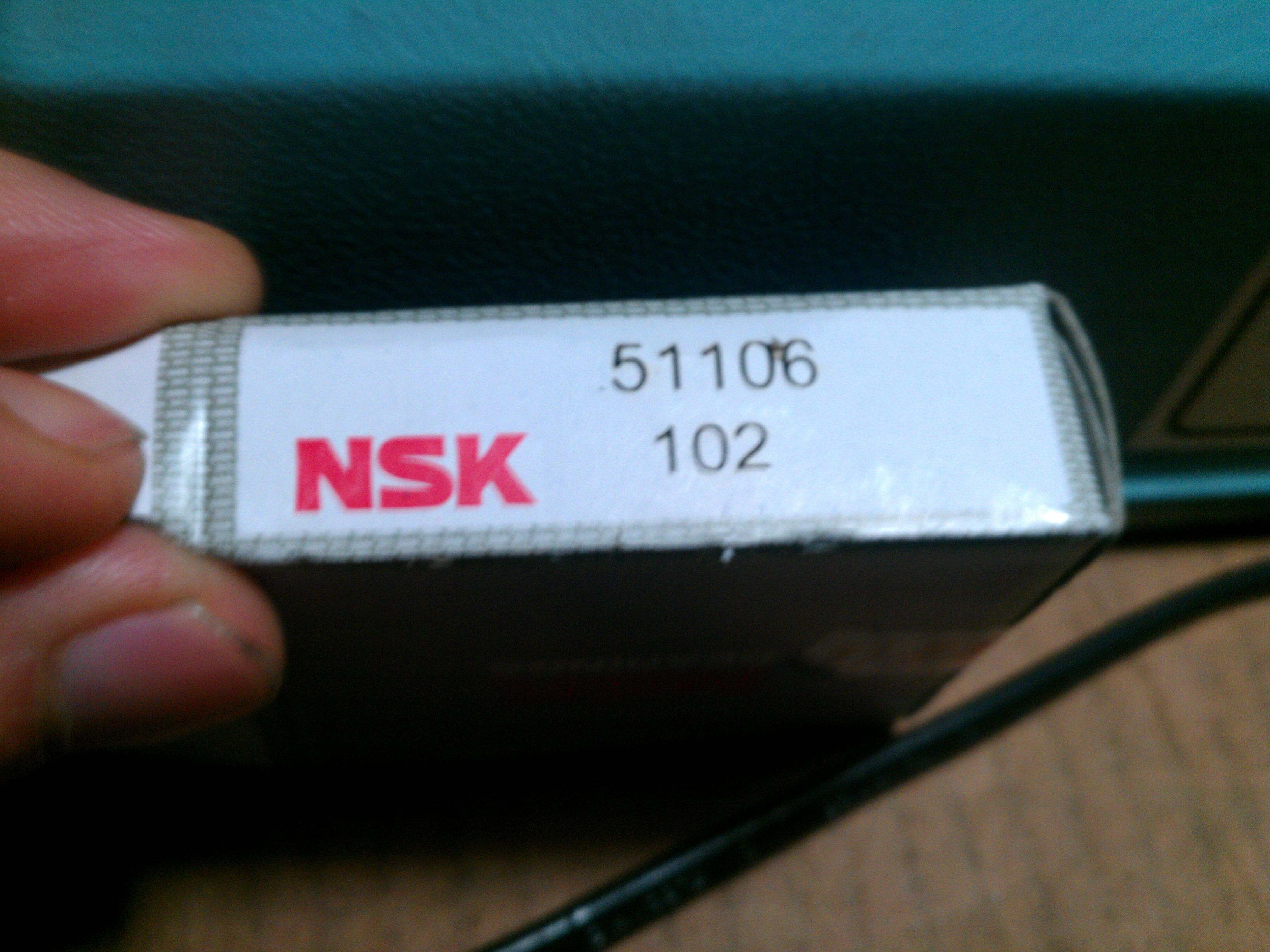

还有一种较为低端的仿品,就是在包装盒外面贴标,就是用不干胶印上型号,这个显然就是假货,我就不举例了。
这个就是人工喷码机喷上去的,所以油墨会有点糊
这个是人工封口机
通过以上的检测后,在拆开包装用手转动轴承,看看有无异响,在看金属保持架,会不会有敲坏,那正品的相貌都把控的很严格不会有次品出去。胶盖的轴承大多型号商标产地都在密封圈上,不会打在轴承外圈上,如果是轴承外圈上基本都是假货。比如NSK的6202DDUCM ,他叫胶盖就是橘红色的,并且盖子上有型号,和产地,绝不会出现6202RS的型号,黑色的盖子,那绝对是假冒产品。因为NSK的胶盖型号只有DDU 和VV。
