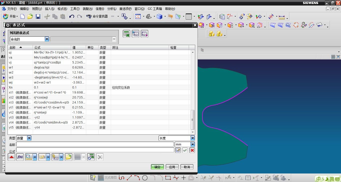

凸轮机构设计与优化,此次讨论全部采用解析法设计

LZ问一下,您是怎么用UG画的凸轮?能说下不,学习下
发表于 2013-4-6 14:51:15 | 显示全部楼层
做凸轮是不是先用Excel将坐标计算出来,再用公式写成文本的(x,y)形式,然后倒到CAD中,画出曲线,再将CAD倒到UG里,再出立体图,将圆柱或板上挖一条槽,出来就可以了。
在UG里直接用公式,无法把几段线有效的连接成一条样条曲线。
 楼主| 发表于 2013-4-6 19:17:37 | 显示全部楼层
衮雪76 发表于 2013-4-6 14:51
做凸轮是不是先用Excel将坐标计算出来,再用公式写成文本的(x,y)形式,然后倒到CAD中,画出曲线,再将CAD倒 ...
直接用UG表达式把方程写出来,excel太麻烦,修改起来就麻烦了,
例如我设计的齿轮
你会ug吗?要会UG表达式,
例如我设计的齿轮

发表于 2013-4-6 19:39:30 | 显示全部楼层
阳光MAN 发表于 2013-4-6 19:20
你会ug吗?要会UG表达式,
会点,但没有用过表达式,是跟C语言差不多的那样吗?我在网上见过 ,没弄过。

发表于 2013-4-6 21:42:59 | 显示全部楼层
例如我设计的齿轮
对于凸轮,其特征就是角度与升程的函数关系,我原来专门探究过,用Execl的表格,做积分,出来就是极坐标的方式,效果还可以,需要改变升程规律了,将前一列的数据一改就出来了,也算方便,还可以在Execl里把速度,加速度等列出来,相关的东西全记录在里面,也挺好的。UG的函数,说实在的,我就用用它去形成配方表,展现气缸的位置关系,看来还还要加紧学习!
