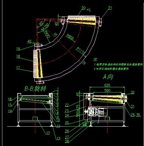

小弟没做过 这东西。
有哪些要注意的地方?如何选择锥度滚筒? 请大侠指点一二。
发表于 2013-3-26 18:07:00 | 显示全部楼层
个人估计,锥度滚筒大小头的半径比,大概等于拐弯的那两个大小圆弧的半径比。
初步设计为内圈半径 500,外圈半径1000,转向90°  发表于 2013-3-26 18:49

这是我在网上找的资料,好像挺复杂的-锥形辊的安装
90度转弯皮带线.dwg
319.46 KB, 下载次数: 47, 下载积分: 威望 -10 点
没有那么简单的,网上还没有什么完美的回复。  发表于 2015-3-23 19:00
其实这个图把锥度画的很清楚。你试着把锥滚筒的两个边线向圆心延长就清楚了。另安装时上边锥面保持水平  发表于 2013-3-26 18:56

3樓的圖滾筒傳動是如何連接的阿?
