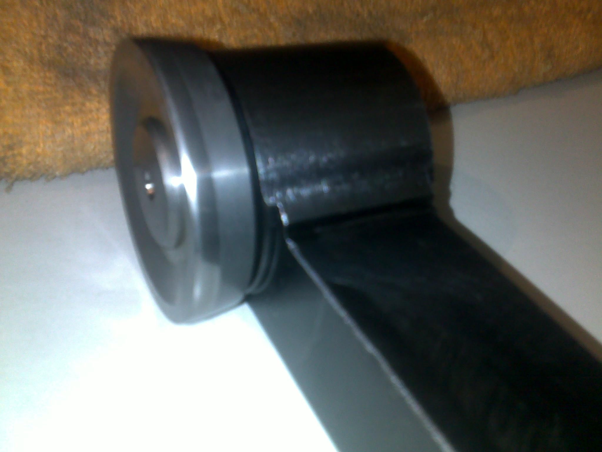

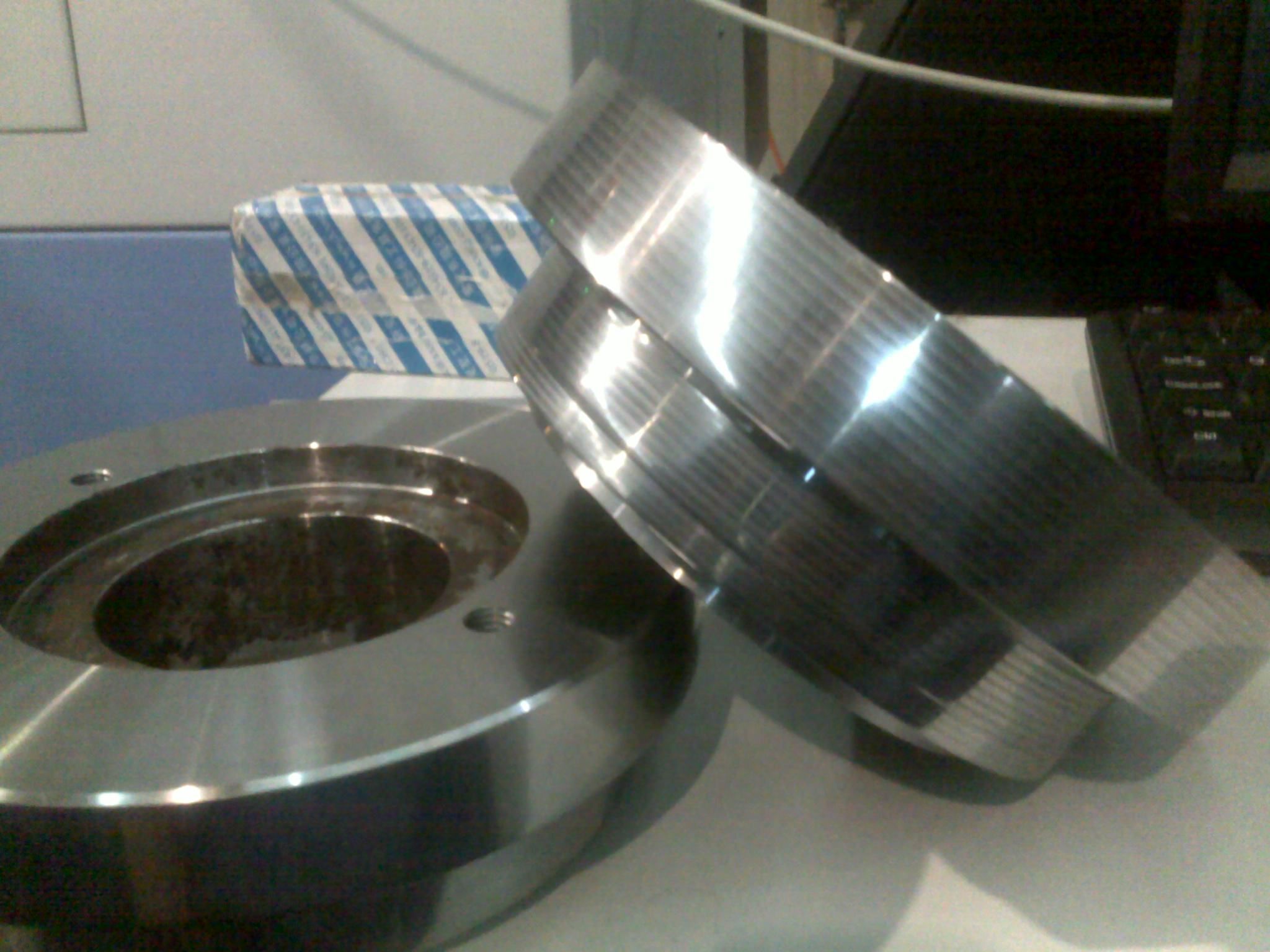

滚压刀怎么使用,哎,看看我的工件干的!
发表于 2013-2-23 19:13:41 | 显示全部楼层 |阅读模式
 楼主| 发表于 2013-2-23 19:17:50 | 显示全部楼层
谁能说说它的使用方法,压多少的量,进刀速度是多少,转速是多少?
( H6 z! p% }( S/ j. F       应该注意些什么问题呀???? - w( T* [! o  l3 k. V+ g) K
              谢谢大家了!!!!!!!!!: X- x4 h( Z) Y1 F& g, P0 U' M
                        我做的是活塞    外圆直径160MM
发表于 2013-2-23 20:07:14 | 显示全部楼层
好像进刀快了,压入深度根据材料种类以及原始的表面粗糙度有关,当然与热处理状态关系很大的。
发表于 2013-2-23 20:16:21 | 显示全部楼层
我们单位也用这种滚压刀,具体参数不是特别清楚(如有需要,另提供)。进给量肯定是大了,数控不是问题,普通车床没有微量进给,我们用的是俄罗斯的机床,自身带有微量进给。
发表于 2013-2-23 20:22:18 | 显示全部楼层
日本占领时期火车轴就这么干: _: d" \. a1 Q5 Y( H: B- @! H! }6 i  S
  i( `: ?8 j2 a5 J, u0 E: `; ]6 J8 R
晕 ,那么早就有着技术了???、  发表于 2015-8-31 07:49

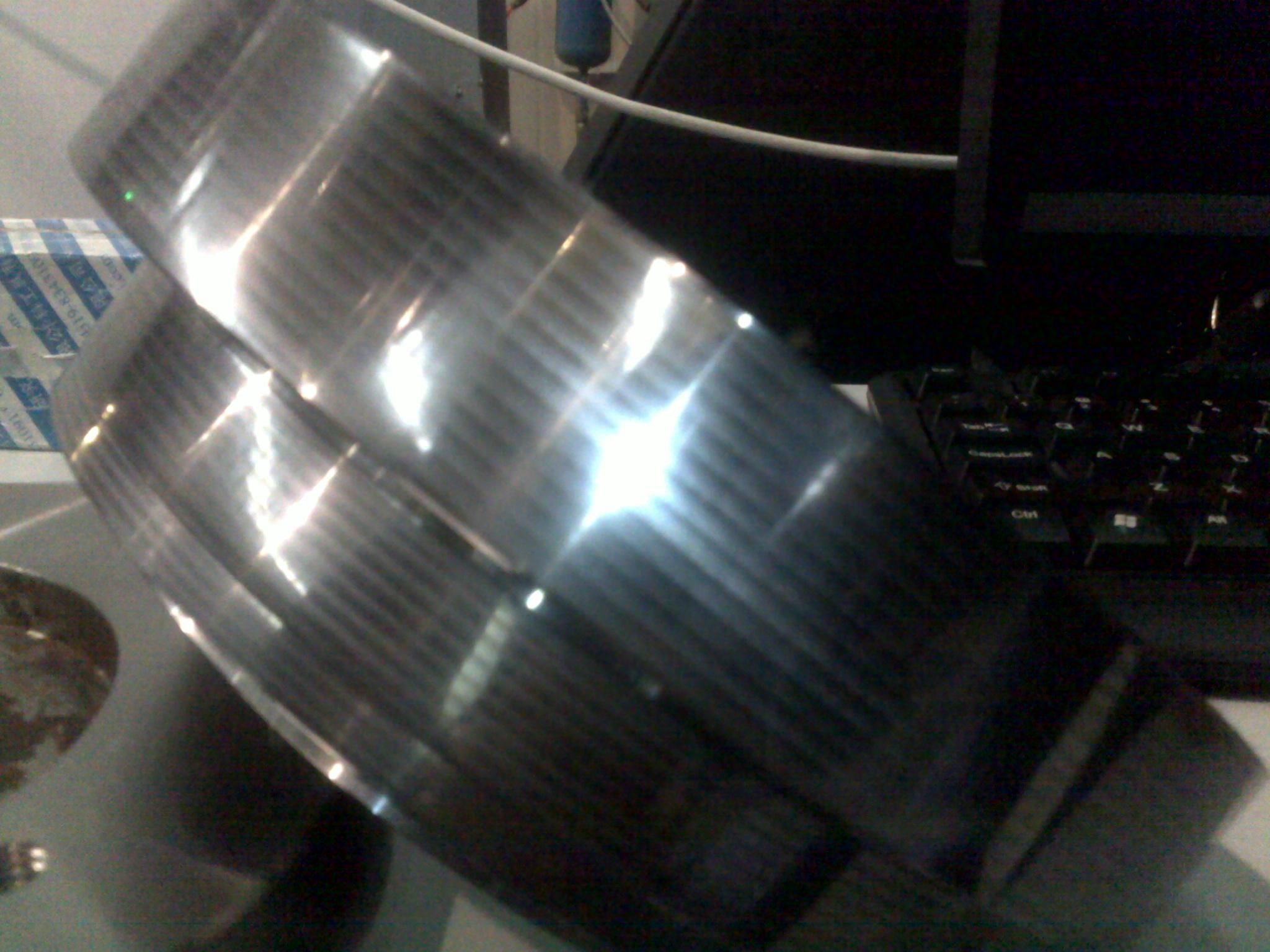

 楼主| 发表于 2013-2-23 21:42:02 | 显示全部楼层
我用数控车干的,   材质 45号钢   调质处理  200---255HBS  # I0 E* ]! M+ V* u  N) l  q
             走刀量F0.08   压刀量单面0.15   转速360   : \! v4 n( e: u3 I: l/ d- X
                          希望大家指导一下
发表于 2013-2-23 22:47:56 | 显示全部楼层
不是可调节的, 滚压效果会差很多。
发表于 2013-2-26 20:33:45 | 显示全部楼层
压刀量单面0.15?太大了吧,我们这里都是0.05都算是多的,压出来的表面非常光
发表于 2013-2-28 11:38:41 | 显示全部楼层
15丝,大了,5丝就行
发表于 2013-3-22 14:14:03 | 显示全部楼层
看样子是走刀量太大了吧
