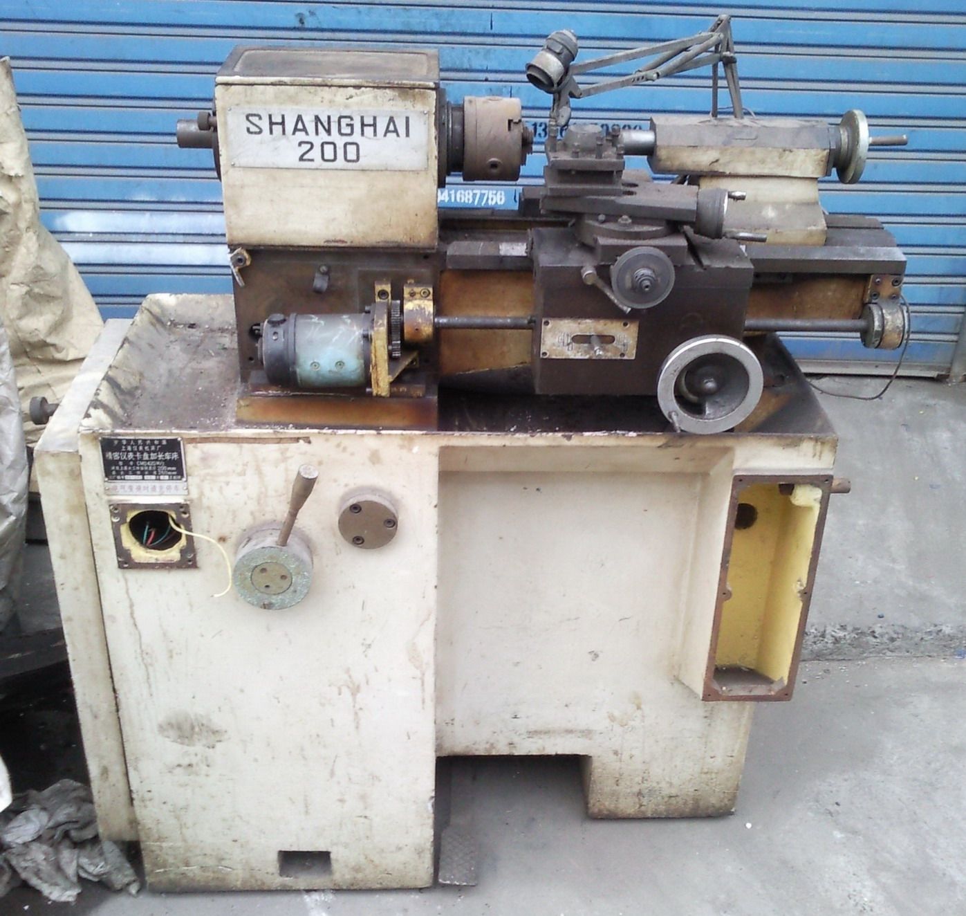

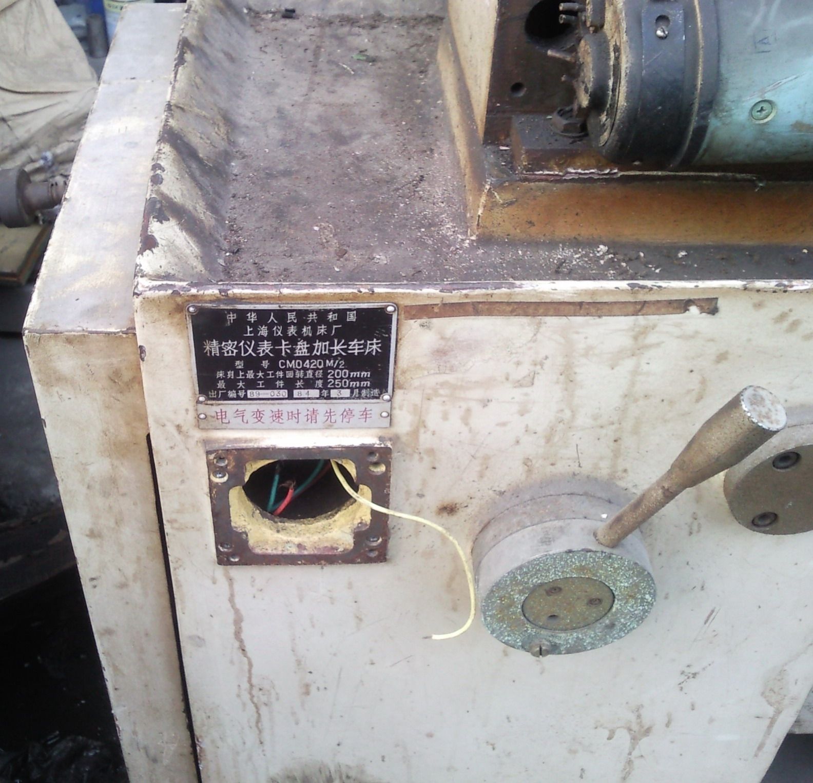

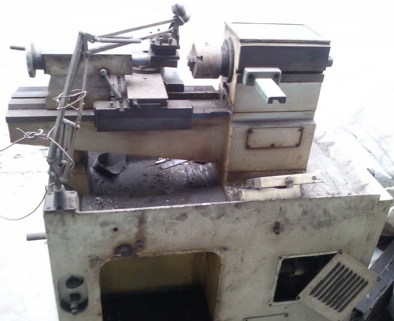

这床确实很贵的,因为它是上海仪表机床厂(第三机床厂)的产品,这个工厂的机床都非常贵,新价都是好几万,比上海十一机床,上海浦江,上海十二机床厂等都要贵出很多。
这个机床没有齿轮走刀箱,是用一台串激电机调整纵横自动走刀的,所以很适合改数控与人工控制双工作制的车床,人工可以纵向与横向手工切换,如果挂中间就是空档,此时可以使用数控加工,这台并不是数控车床,是电动机变速设计的,现在只要把那台走刀变速马达换掉,还有小拖板背后加装小步进电机都可以简单实现联动车螺纹或者异形轮廓走刀了。有弹簧夹夹头可以实现半自动装夹的扩展功能,目前使用100毫米卡盘,
机床质地很好,导轨很好,移动大拖板,导轨浸润的很好,不干的。这种车床为什么贵,因为尾座与主轴调整的都很正,卡盘夹持中心与主轴也很正,总之这个是精密型车床,所以适合该数控与人工控制双工作制的车床。它带的电机应该是39公斤重的三档速度电机。
中拖板有燕尾楔槽,这是西方发达国家维修车床的一个接口,可以在中拖板上快速堆砌一些副刀架作为一台多刀位的排刀车床。
利用床头箱上的一个插销可使主轴完成12等分分度作业,很适合扩展成多用途铣床。
机器570公斤重,真是难以想象的重,一般这么大体积的机床也就三四百公斤最多了,现在基本要到600公斤了。运费物流到付。
