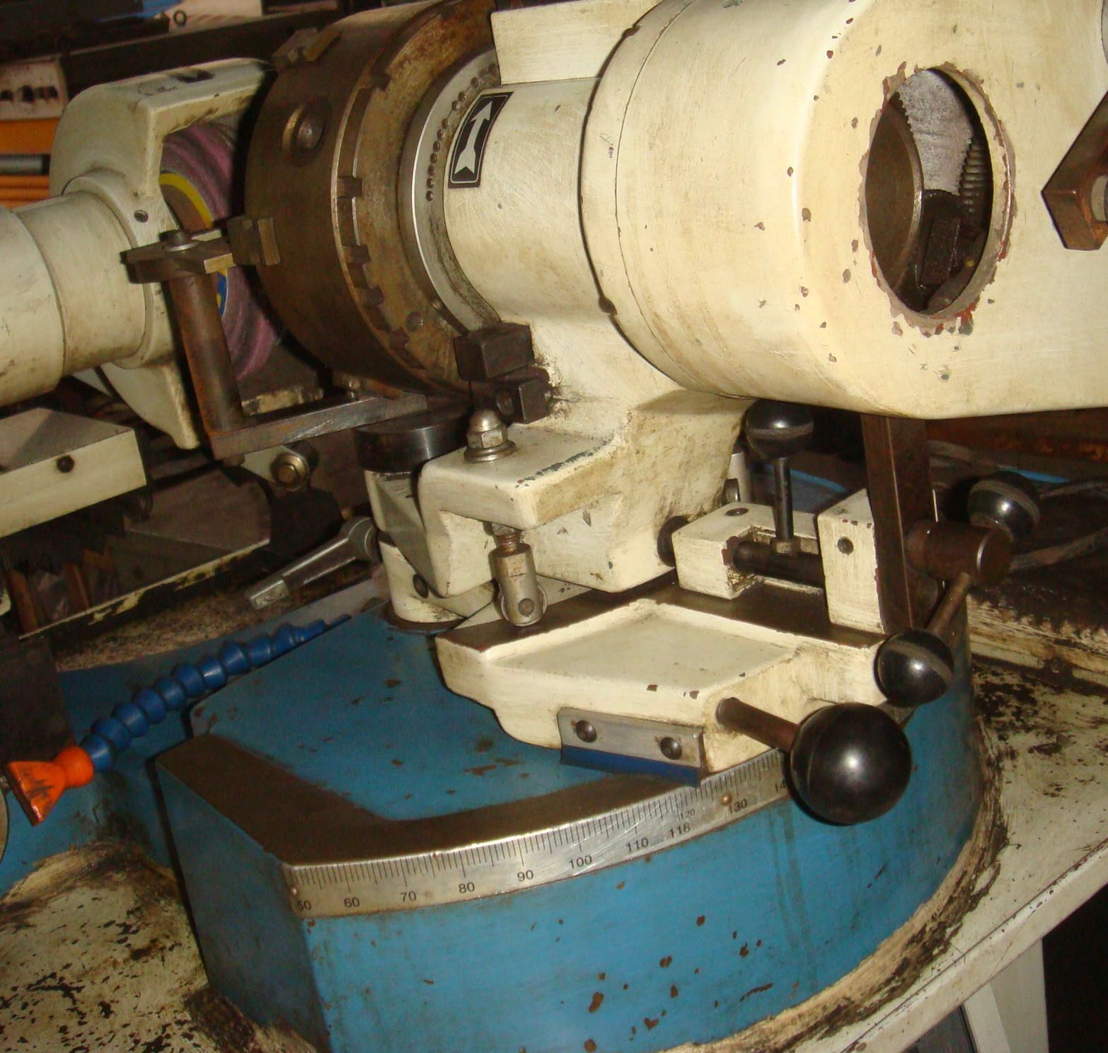

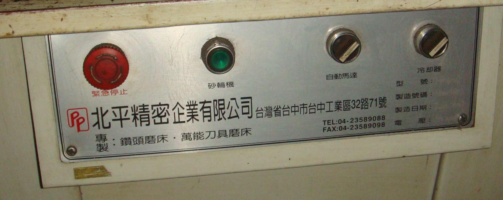

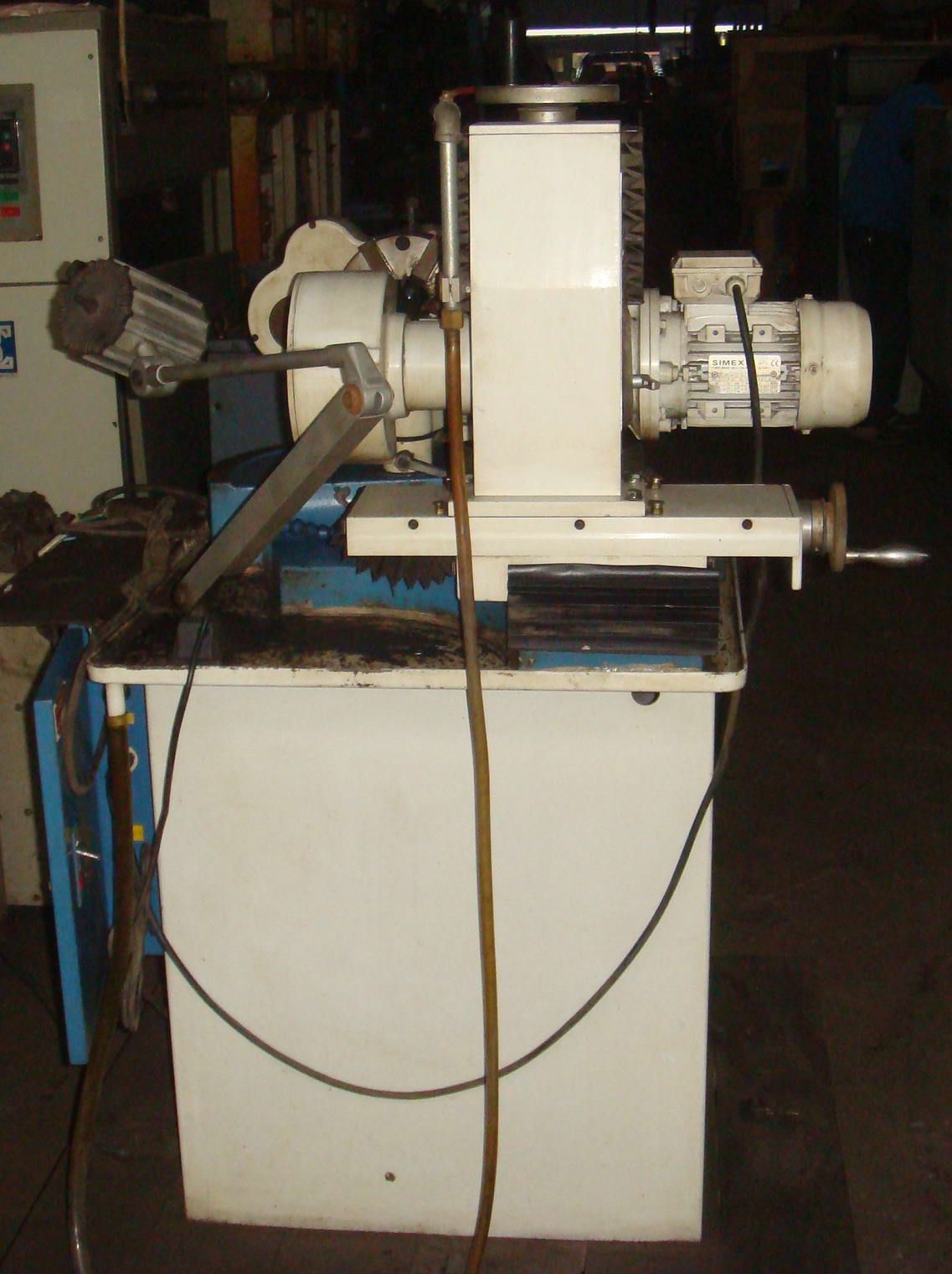

. y4 t; W6 f& P3 |# C1 j工厂里有大型摇臂钻,经常使用大型锥柄麻花钻,不过国内工厂这类大型麻花钻都是工人直接在砂轮机上手工磨削完成的,当然手工磨精度再怎么高也没法跟机器比,不过这台机器当然不光只能磨麻花钻的,它能磨大型立铣刀,所以才配备了这个160毫米的高精密六爪卡盘。使用高精密6线接触的用意大家明白乐吧,可以夹持在螺旋工作刃段,只有这样才可以保持刀具与主轴心的高度同心,所以这个高精度六爪卡盘是台湾千岛的,这个卡盘就要价值好几千元。不是国内环球卡盘可以代替的精度。大家要知道大型麻花钻很贵的,比如超过50毫米的麻花钻通常都是400元以上,加长的就要近千元,我见过很多美国制造的带内冷的大型麻花钻,一下在就被台州人抢走了,因为目前国内很多工厂的普通精度人工操作的机床普遍使用麻花钻打孔作业,效率很低,因为麻花钻其实可以达到较高精度是需要磨削的非常精准的,否则钻削时钻头会产生引偏而使成孔质量很低。大家可以想象一下,很多几十毫米的麻花钻锥柄顶端的扁尾由于承受很大扭矩而扭转了,当然更多的是钻头工作刃段处折断,这些一部分是钻轴刚性同轴度差造成的,另一部分原因是参数设定错误,但是很大一个原因就是钻头承受不了那股不平衡力,这股力很大原因是钻头端磨削不合理不对称产生的。其实好的麻花钻给出合理切削参数是可以打出IT10的精度以内的孔的。 大家知道六爪的好处了吧,如果很多圆管需要磨内外圆时不可以使用两顶装夹,这是这个六爪卡盘的功效价值就出来了。

看样子卡爪是自动定心的。不知精度如何,能保证六个爪全部压紧刀具么?
这个卡盘的精度非常好呢?整个磨刀机的价值有几分之一在这个卡盘上,估计3000元要的  发表于 2012-11-26 21:19

烦请楼主有空发张工作照,看看怎么工作的
