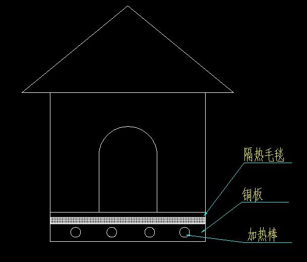

发表于 2012-10-22 22:08:20 | 显示全部楼层
我也个方法# p% N4 T: S( n! c" m

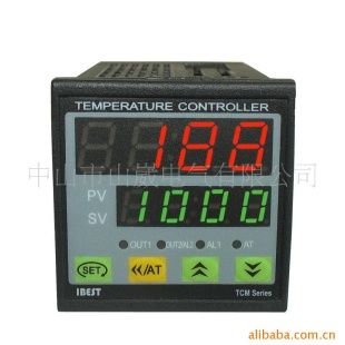

* T4 Y9 s& O6 a8 ^* ]器材:温度控制器(100RMB),加热棒,铜板(上面打孔,放加热棒),木板,毛毯,少许电线,感温线等8 v; E+ n. r8 Z' n7 b( w! M0 l
" k4 q: m" ~" E* ^# r4 x+ {1 W: W
温度控制器(用来控制加热棒的加热功率的,控制了加热功率,就可以控制温度了)
* @* `, P4 r& `0 {1 {/ V; {1 i 2011224165842796.jpg 1 F5 j3 X, v$ m, D; `* I
3 z; \# Z9 [+ I' B+ t

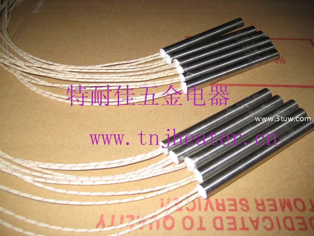

加热棒(接线后提供加热温度)+ h# }' e6 @- V- x
) D5 b6 L5 }, u: s; X( l9 }: K0 k8 c4 ?) X- Q. w, _2 C* `' ]; \0 M
组装示意图
  r5 y/ E! S7 F9 ]" M5 v QQ截图20121022215127.jpg
1 T* Z) q, ]% D" @' n  X0 `% O1 I9 P( H
首先,用木板搭建成如上图的形状,注意其底部,加热棒在铜板孔内并在其最底层,7 ]1 P& u* Y8 v& Y3 ^
随后,用毛毯把铜板盖住,防止猫猫身体直接接触加热端(电源需要接入家庭电源220V)3 a. s: [: n$ K6 J) h# J
温度控制器上面设置为三十度,那么,其加热棒加热到一定功率就不会有输出功率了/ b& u7 [: b7 d6 F0 T: e! W# S+ T
当感温现感温到小屋内温度没有30度时,温度控制器就给加热棒,提示该输出功率了,即加热
3 f+ p5 N3 F; g. q/ ~& @* F当然,需要接线的哦0 I' J+ e6 P/ s' ^/ X5 O  j5 `
