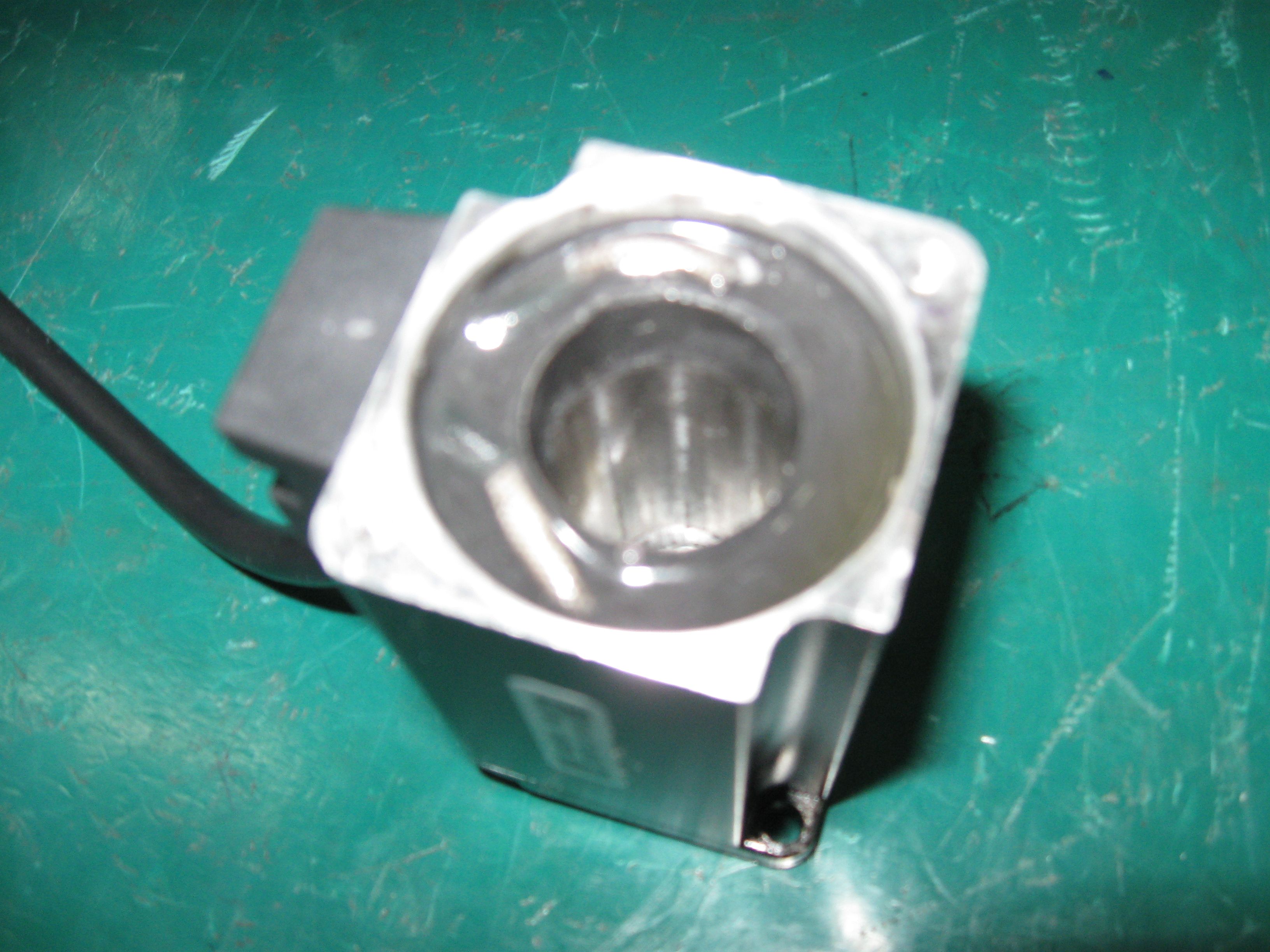

最近接了个专案,如图中所示,这是一个伺服电机的定子。专案的要求是清洁伺服电机定子内腔中的整个圆柱面上的胶(因在生产定子过程中在线圈上进行了灌胶,导致电机定子内腔的圆柱面上有一些已经凝固的胶),一共有三个机种,分别是外围边长为40、60和80的三种定子。一时想不出好的解决方案,请问各位有什么好的办法解决。(因客户要求不能向外透露定子的图纸,请各位见谅。然后客户要求在清洁定子过程中,要有抽吸灰尘的装置)谢谢!

发表于 2012-10-9 23:07:32 | 显示全部楼层
什么意思?就是除去定子孔里面的胶水?铰刀一把能解决问题不?

 楼主| 发表于 2012-10-10 21:21:33 | 显示全部楼层
就是清洁定子的整个内圆柱面。麻烦阁下告知一下具体的解决方案,谢谢!
下一磨料刷辊试试,价格也不高。  发表于 2012-10-11 08:20
发表于 2012-10-10 21:52:47 | 显示全部楼层
不知道胶的软硬度如何,用与定子内径等径砂轮磨?或是上面仁兄的铰刀,或是用拉刀?抽吸装置就用吸尘器就行
初步打算用砂纸叠成的百叶轮在进行清理,但是没有与定子内径相等的百叶轮,所以整个解决方案中要存在一个组合的运动,才能达到目的。
砂纸对定子有磨损,檫伤,客户接受吗?  发表于 2012-10-10 22:53
自制一个百叶轮,做个比定子内径半径小5毫米左右的棒,长度可以比定子稍长,在棒的圆周上沿割线方向线切割一圈槽,槽的方向视回转方向而定,把砂纸裁成矩形,插入槽里,粘牢,用手电钻试下看效果怎么样  发表于 2012-10-10 22:09

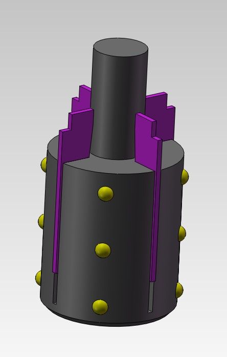

发表于 2012-10-11 00:32:33 | 显示全部楼层
练习一下,楼主可以忽略我。
先自定中心
先自定中心
思路不错。解决了定心的问题,能再考虑下排屑就更好了。  发表于 2012-12-14 09:46
 楼主| 发表于 2012-10-11 19:45:36 | 显示全部楼层
0755 发表于 2012-10-11 00:32
练习一下,楼主可以忽略我。
麻烦阁下具体解释一下,这个的原理。
