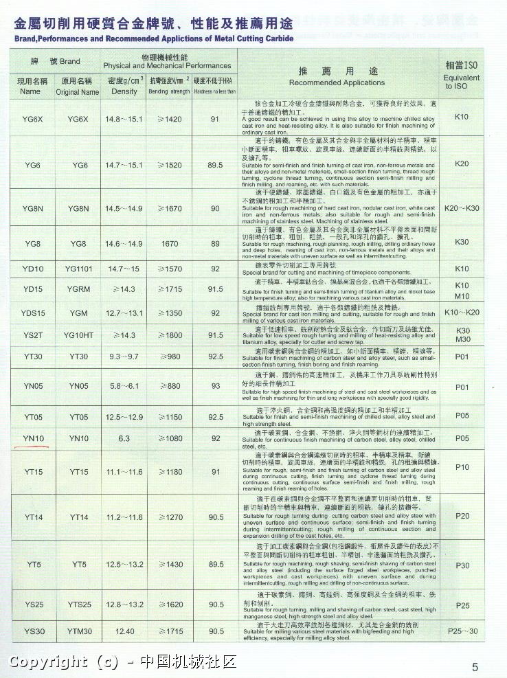

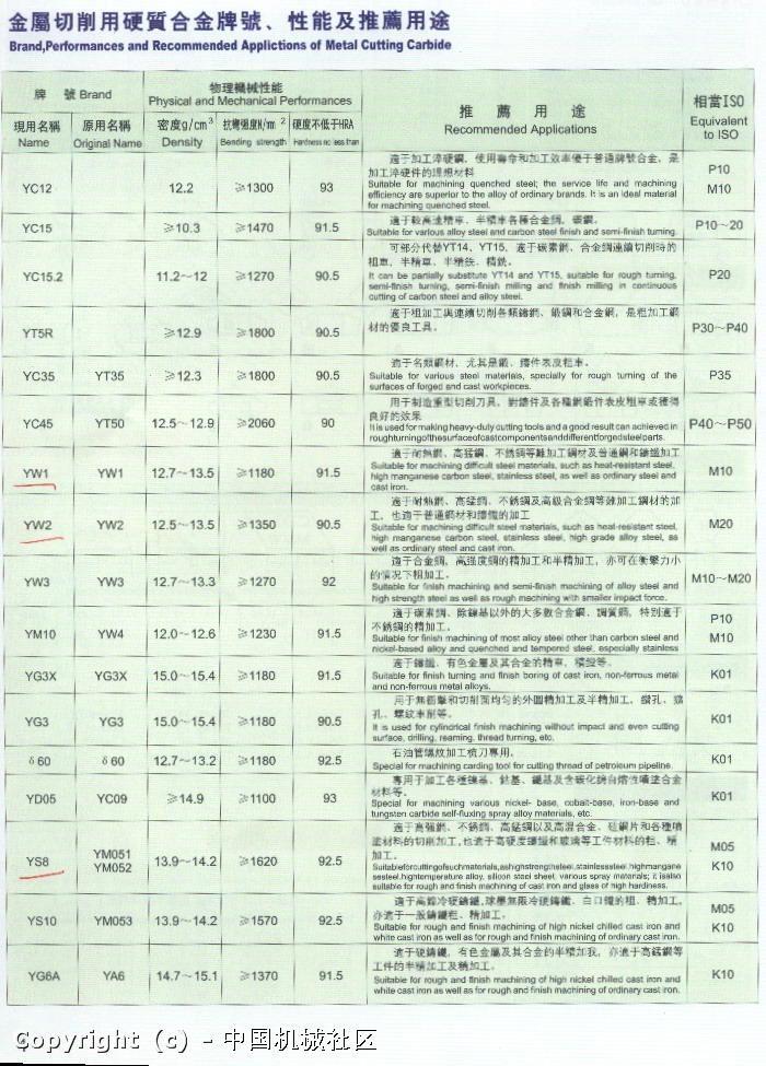

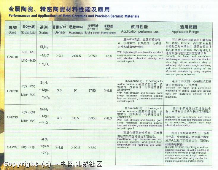

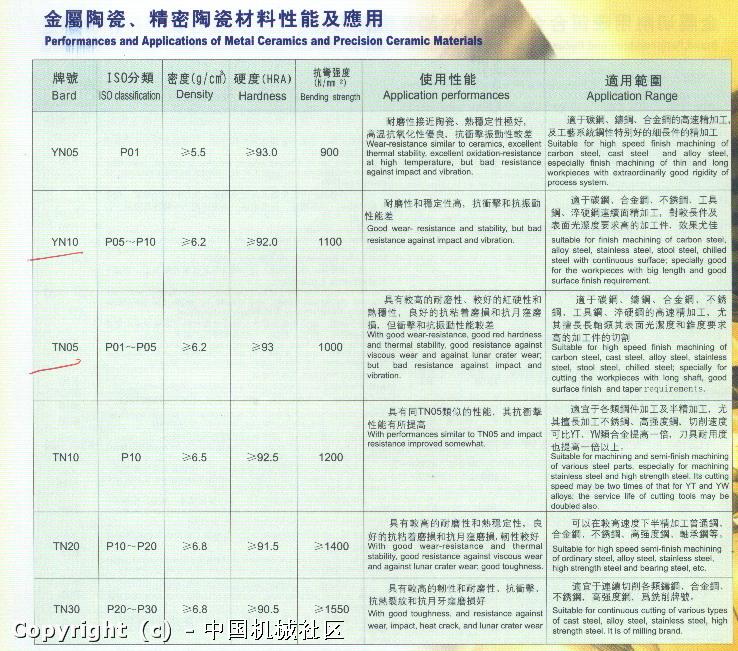

各位高手,小弟请教一下,各种材料用什么刀具,如什么用YT,什么用YW。。。。。。谢了

先发几页简单的介绍,具体的再讨论吧。
发表于 2007-1-11 07:18:14 | 显示全部楼层
Re: 什么样的材料用什么样的刀具
楼主好!先发几页简单的介绍,待您看过再讨论吧。

Re: 什么样的材料用什么样的刀具
已经重新放大整理好,请看看行不。
