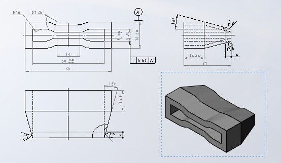

设计了一个类似模具的东西,可是我感觉更像个刀具,用来切样品的,样品2mm厚度,材料属于硬塑料一类的。$ b& u# R+ k7 b
. F" f3 {  V5 F4 [
请各位前辈看看我选择的刀口角度是否合适 ,我选择的 15度 材料是SKD11 硬度HRC60,看看我这个角度是否合适啊。

裁断刀。
: R: R% A. t  K# w. _5 E我没设计这东西。不过刀口斜面是否用不着那么长呢?我觉得更重要的是刀口的宽度,或者说是刀口圆角。
发表于 2012-9-11 12:26:02 | 显示全部楼层
可以的,和冲压的公模,母模的原理一样。你的设计还不错,我的建议是在内孔壁最好有倒锥,越到外面越大,利于取出,并且可以减小切屑时的阻力,外形刃口要有一周后角利于断料。不错的。

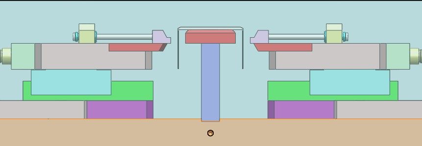

我上个得期正好设计过一套剪脚模具,现在正在加工中。
4 g0 C) o7 I  T% m+ k( K1 ?刀具材质是M42白钢,HRC62度。采用剪刀式切断法,刀口平斜了1度。
1 o, |8 h# O9 v' L# `8 }被剪东西是铜的,大概0.2mm厚。

 楼主| 发表于 2012-9-11 13:52:45 | 显示全部楼层
内孔倒锥这个建议好啊,可能是我在工作的时候经验不足吧,一看见内锥这个词儿豁然开朗,谢谢前辈
