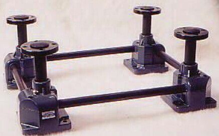

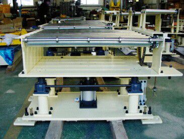

发表于 2015-12-24 14:26:57 | 显示全部楼层
同步升降结构  专用流水线上的

发表于 2017-6-17 09:52:36 | 显示全部楼层
用气缸加导柱升降,皮带或同步带移动都行

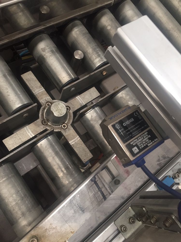

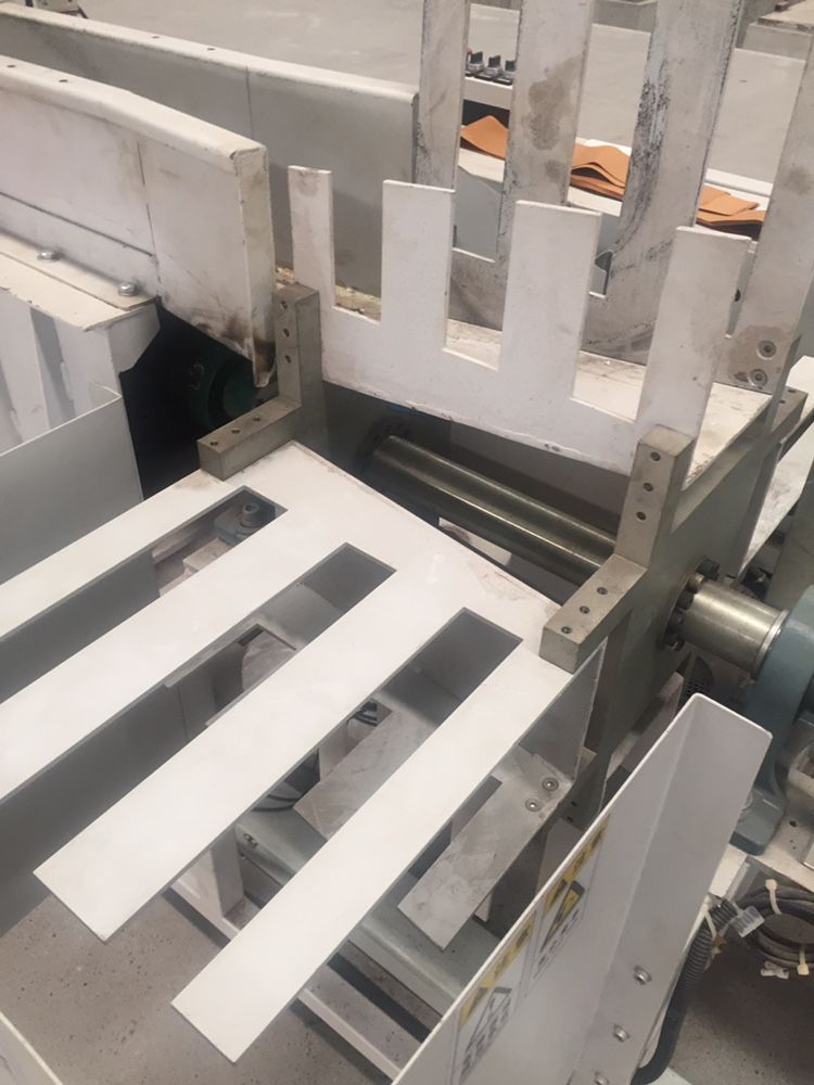

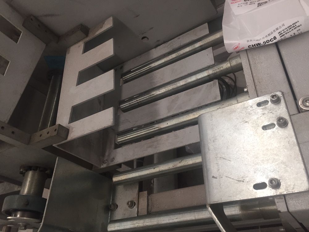

发表于 2019-3-28 16:39:54 | 显示全部楼层
看你工件大小了  能不能翻转  如果能翻转  一样可以转向移载。 只一个减速电机搞定
发表于 2019-3-28 17:06:21 | 显示全部楼层
前两个照片:翻转机构  后面这个上顶+旋转90度
上顶+旋转90度
上顶+旋转90度
翻转
翻转
翻转2
翻转2
