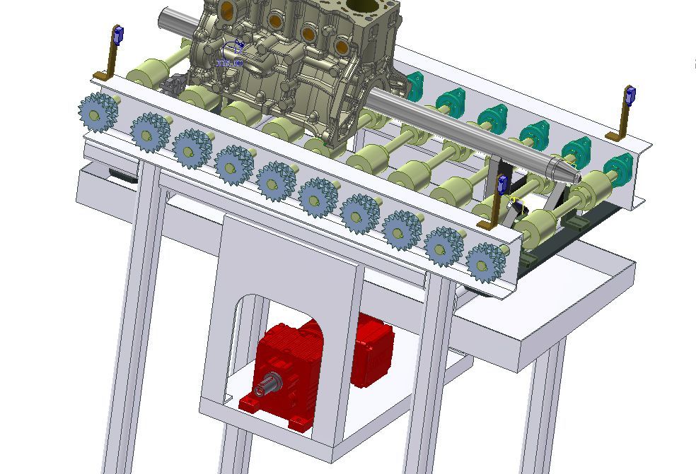

刚进入非标自动化行业,现在在设计一条自动输送辊道线,是输送发动机缸体的,现在不知道如何计算选多大功率的电机,请各位高手帮帮忙,非常非常感谢!
具体参数如下:
缸体重量是:35KG   缸体运动速度是 9m/s  电机选用SEW 4极电机  辊子直径是60mm  采用链传动,缸体同时在三个辊子上方,辊子转速拟定为60r/min;
请各位高手指点下  电机的功率该选用多大的?多谢了

不好意思,缸体移动的速度是错的,应该是 3.14*60*60=11.304m/s
请高手多指点啊

P=F*V=0.1*350*0.188=6.597W  ?
是这样吗?怎么越算越小了....
没有少算,而且摩擦系数还选高了。
其实很容易验证,找一个类似滚道,放一个重量相当的物体,一定是你用一根手指头就能够把物体推动了。
工件从静止到设定速度,需要有一个工件以合适加速度达到的推动力也得考虑计算,估算时要考虑的情况还有同时在滚道上的工件数量。然后还要考虑机械传动的效率以及给个保险系数。
不过,再怎么计算,得到的数值,在这种低速滚道输送方式下,都不会大。
因此,完全没有必要做你前面那样的计算。

做传动并不对功率那么苛刻,都是反计算。就是先按设计需要看哪种机型的安装比较合适输送线,选定机型后再在减速机资料里找需要的速度,速度出来好再在功率栏里找扭矩参数。
你的9m/s还是比较吓人的,如果你己选定了60转/分,那你就找好你要的机型。你只说了电机,没说减速机型式,蜗轮?锥齿?……如果是变速的,选可以反转的(比如蜗轮、摆线属不可反转的)以防加减速的反冲击。选好减速机型式后再按60转的输出转速找扭矩,差不多就是能克服35KG的滑动摩擦力的扭矩就够了。出差好久了,没在公司手里没资料,估计你的电机功率在0.55KW以下足够了!看一下上面的使用系数。
另外提示一下链轮,如果每两个轮之间一根链,你要考虑无法张紧时的轴距,链条下垂太多可不好。同时这种传动的链轮距可不是双排链的排距,要考虑两根不同方向运动的链条运动空间。如果是从头到尾一根链条,要考虑压板,不然中间的链会跳齿(这两种方式我们都应用过N次)。
另外比如什么链轮要是单数的,17齿以下尽量少用,链条规格的选用等都是常识,在手册里可以查到。托辊两边要防物料轴向串更动,辊子要做低成本更换的(不能在整根轴上车辊子)。减速机放在出料端,减速机转速不合适可适当用链轮齿差不弥补等。

n=60r/min=6.28rad/s   v=w*r=6.28*0.03=0.1884m/s  速度怎么到的9m/s

3.14*60*60=11.304m/min

我看以前类似的都是选用0.37KW的电机,R系列斜齿轮减速电机,就是不知道是怎么算出来的,所以想请高手指点下,那个速度是写错了,真不好意思,应该是约11m/min,客户其实没有明确要求,只是感觉这个速度足够了;
你能把计算的公式指点下吗?我选的摩擦系数是0.1,谢谢了!
