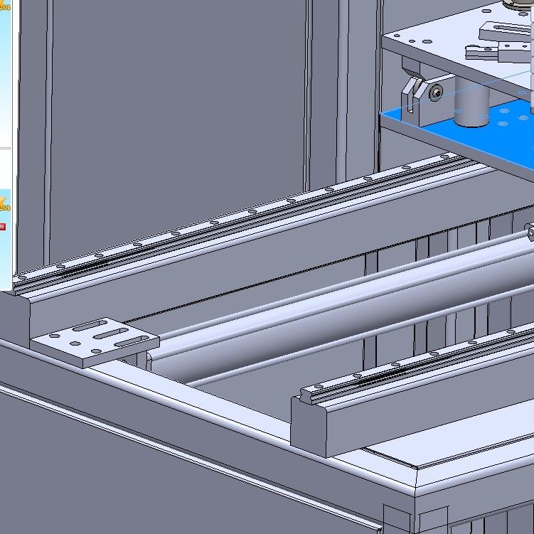

怎么保证导轨平行,共面

发表于 2012-8-30 15:10:10 | 显示全部楼层
先把基准轨安装好 打表调直线度跟水平,直线度要量具,水平度用水平仪器.基准轨安装好后以基准轨为基准安装从动轨.
发表于 2012-8-30 15:19:47 | 显示全部楼层
7楼的做法1 和我们的一样。我们也有类似结构,矩形管和导轨之间加板,板固定后加工。导轨上安装无头螺丝还可以微调
发表于 2012-8-31 10:47:00 | 显示全部楼层
在固定点处,焊几块钢板,然后拿到铣床上一刀下来,这几块钢板的平面度不就找出来了吗。然后,打定位销,保证平行不就行了吗!

发表于 2012-9-9 15:45:02 | 显示全部楼层
楼主看下图,楼主所示的结构我做的很多,下面这个长度是2米,跟楼主接近我用的60*60的方通固定,我的方法都是先装配调好之后再焊接,然后拆掉进行表面处理,一点问题都没有,快捷可靠,供楼主参考,如果焊完之后再弄的话是很难调整的。
发表于 2012-9-9 17:36:00 | 显示全部楼层
619341834 发表于 2012-8-31 10:47
在固定点处,焊几块钢板,然后拿到铣床上一刀下来,这几块钢板的平面度不就找出来了吗。然后,打定位销,保 ...
建议楼主按25#的办法,另外在侧面也焊接几块板,加工后做侧面找正的基准,这样平面,平行均可保证
发表于 2012-12-1 14:35:37 | 显示全部楼层
哈哈,小弟也遇到同样的问题,想做一机床,本人在农村,那个铣床啊,龙门啊更不用说了,手头就只有一锯子,一锉刀,一砂轮机,一电焊机,一电钻,现在也是焊好了矩形架导轨什么的都有了,就是保证了共面和平行,现在想了一办法,在矩形对角线交点固定一轴心,装上轴成,然后焊一根足够坚固的臂伸出来,在臂有另一端固定百分表,这样绕着轴心转的表头就能保证在同一平面上了,现在百分表还没寄到,等待中.....
发表于 2012-12-1 15:11:19 | 显示全部楼层
如果两边都是平面度很好的话,你其中一块上可以搞个高度可调整的机构。
