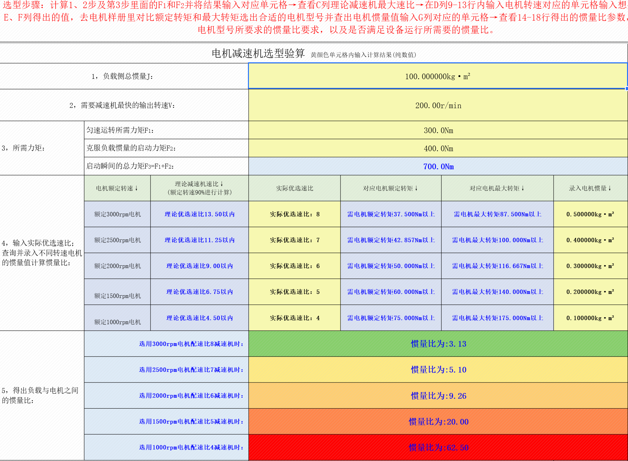

发表于 2025-6-18 11:25:20 | 显示全部楼层
#减速机销售人用的选型计算工具
伺服电机减速机选型计算表 .xls
455.64 KB, 下载次数: 0, 下载积分: 威望 -10 点
伺服减速机选型计算表
