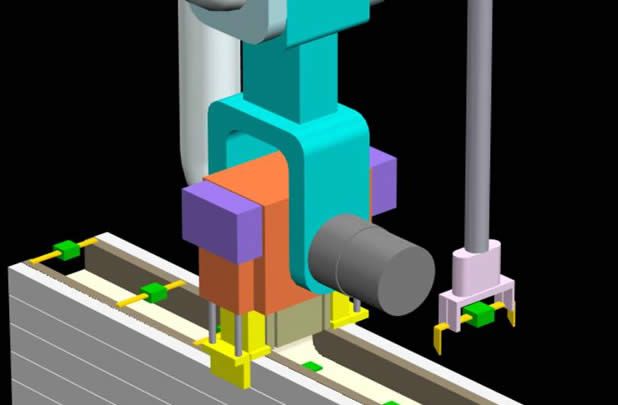

建造过程是建立在先进的、由计算机控制的起重机和框架建造系统的基础上。经特殊设计的专门机器人会用石灰和水泥浇筑出房屋的整体结构。这个机器人由于是专门设计,所以身价昂贵——价值150万美元。在正式工作的时候,机器人会被安装在金属活动起重台架上,它的一端和电脑设计图相连;另一端则是一个喷嘴。喷嘴会根据设计图的指示,在指定地点喷出一圈半流体的混凝土材料,就像在桌子上挤出一圈牙膏一样。
然后,喷嘴附带的两个泥铲会自动伸出,规整混凝土的形状。就这样,一层层的建筑材料砌上去,形成外墙,再扣个穹顶,一座房子就建好了。由于混凝土材料是特别加工的,在太阳下面会迅速变干并凝固,因此建好后马上就能住人。
在搭建完一间独立完整的房屋后,剩下的工作只需要安装门窗和进行简单的室内装修了。节省了烦琐的工序,以及人力成本,其结果就是——根据专家预测,只要一天时间,它就可以建成一座185平方米的房子,速度是人力的200倍。
从建房原理上来看,这个工作模式跟喷墨打印机在纸上打印一样,但是不同之处在于这种设备中适使用的喷嘴是可以任意方向转动。由于建房的简便性,它适用于需要紧急建房的情况,譬如避难棚的建设。按照教授Behrokh的说法就是:现在衣服、鞋子和汽车都已经可以自动生产了,房屋如果仍旧需要人们按照之前的方法去建造,未免太不合理。
