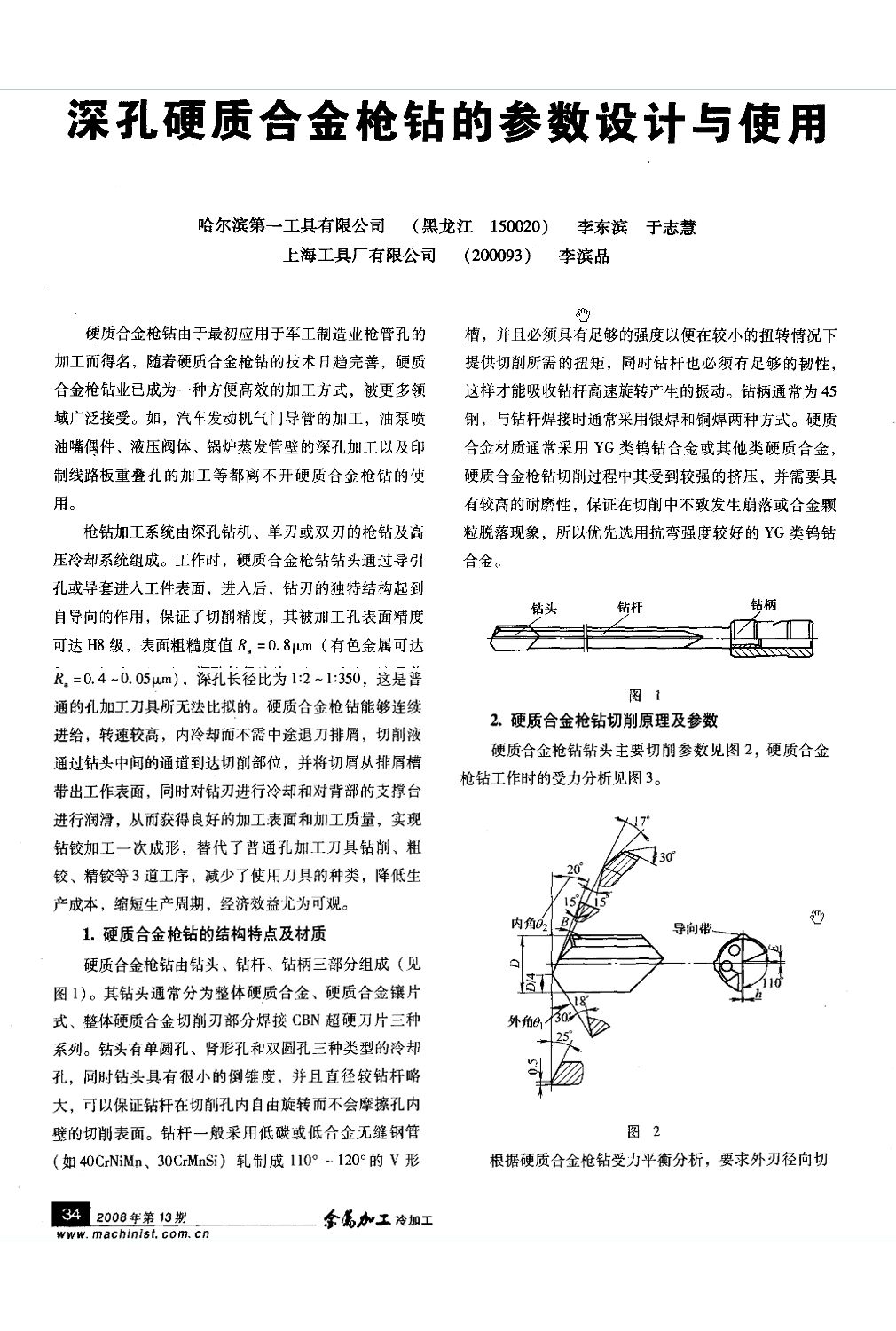

- M2 Y$ F6 V+ T( r% ]; A0 K有关枪钻的一篇很不错的文章,转换成了图片,共3张。不好意思,第一次资料发帖,图片顺序乱了,大家注意一下顺序,呵呵

发表于 2012-8-10 11:42:35 | 显示全部楼层
就一张呀?

这个钻头40年前就有了,钻头头部是硬质合金圆柱体有一槽用来排屑,有一个切削刃过中心,并有一孔用来进高压冷却液。
 楼主| 发表于 2012-8-12 13:35:30 | 显示全部楼层
忙碌的星星 发表于 2012-8-10 11:42 0 n3 y- u% P2 e, H8 g
就一张呀?
( ^" T2 d) z! M' W0 @补图  x. ]: C0 f* ^8 _) ?, M- p3 B

枪钻事实上我没什么经验,有个问题,想咨询一下前辈:枪钻钻头的角度,刃口的粗糙度是否很严格?有多严格?谢谢!; o  D; h; w4 c( ^0 @
