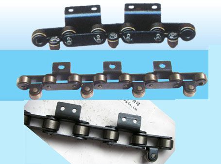

我这有一个小型的环形输送带,链条不管拉多紧,总会有下垂

发表于 2013-1-13 09:58:55 | 显示全部楼层
2010013140608809.jpg 你选错链条了,平面输送链是特殊的,上面的滚子是相互垂直的,加一个小导轨支承,就不会下垂了。
