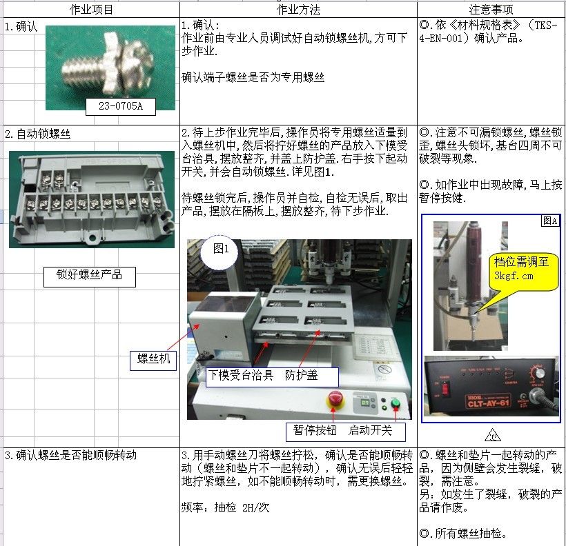

我公司就有一台三轴的自锁螺丝机。工件是12PIN端子台。实现螺丝自动排序,上料,吸螺丝,锁螺丝。顺便附上我们的作业指导书。
