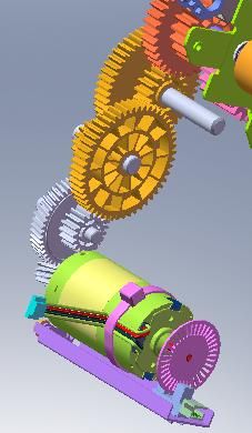

需要使一个竖立直杆(约重2KG)每次转动0.5度,用步进电机控制,请问怎样实现?
主要是竖杆和步进电机的机械连接部分不清楚,请指点,谢谢!

常用的应该是齿轮传动;要求不是特别精确的话啮合型带传动也行。

是的,应该用齿轮传动,竖杆和步进电机的机械连接用齿轮传动,请问能画个示意图吗?大概应用多少齿的齿轮(组)呀?
需要竖杆能360度转,每次转0.5度。
360*2=720齿的齿轮? 请问 有这种齿轮吗?

机械部分采用齿轮传动,步进电机主轴安装编码盘,用传感器监测,根据编码盘确定齿轮组传动比

汗,又不是使用一个齿轮,一般使用几组齿轮
发表于 2012-6-11 13:43:29 | 显示全部楼层
1.JPG 结构就是这种,具体参数根据你自己的需要灵活处理

2kg重可以电机直接驱动。

你步进电机步距角多少,也就是说你一个脉冲转多少度的步进电机,还有你的驱动器如何细分的.
发表于 2012-6-11 20:14:35 | 显示全部楼层
用蜗轮蜗杆吧,,,再用伺服电机控制蜗杆旋转角度,
