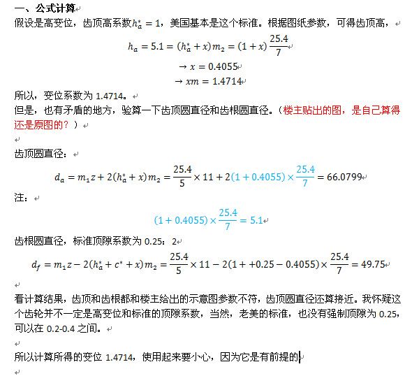

楼主和彭老师都说的很详细了,再多一些观点,供大家参考。
我仔细看了下图,long addendum意为“长的齿顶高”,相对分度圆齿顶高了,那必定是正变位了。这是一个很重要的信息。当然,看到是11齿就知道,如果滚刀加工,标准的话确实太少了。
下面是公式的计算,

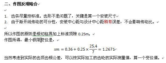

这个是作图的反算,

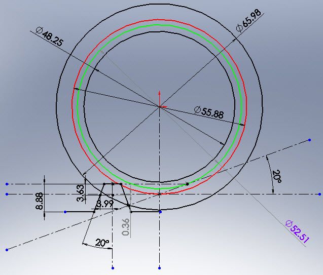

下面是模拟滚切的草图,
有不对的地方,再交流。
metalstorm + 1 多谢版主指点

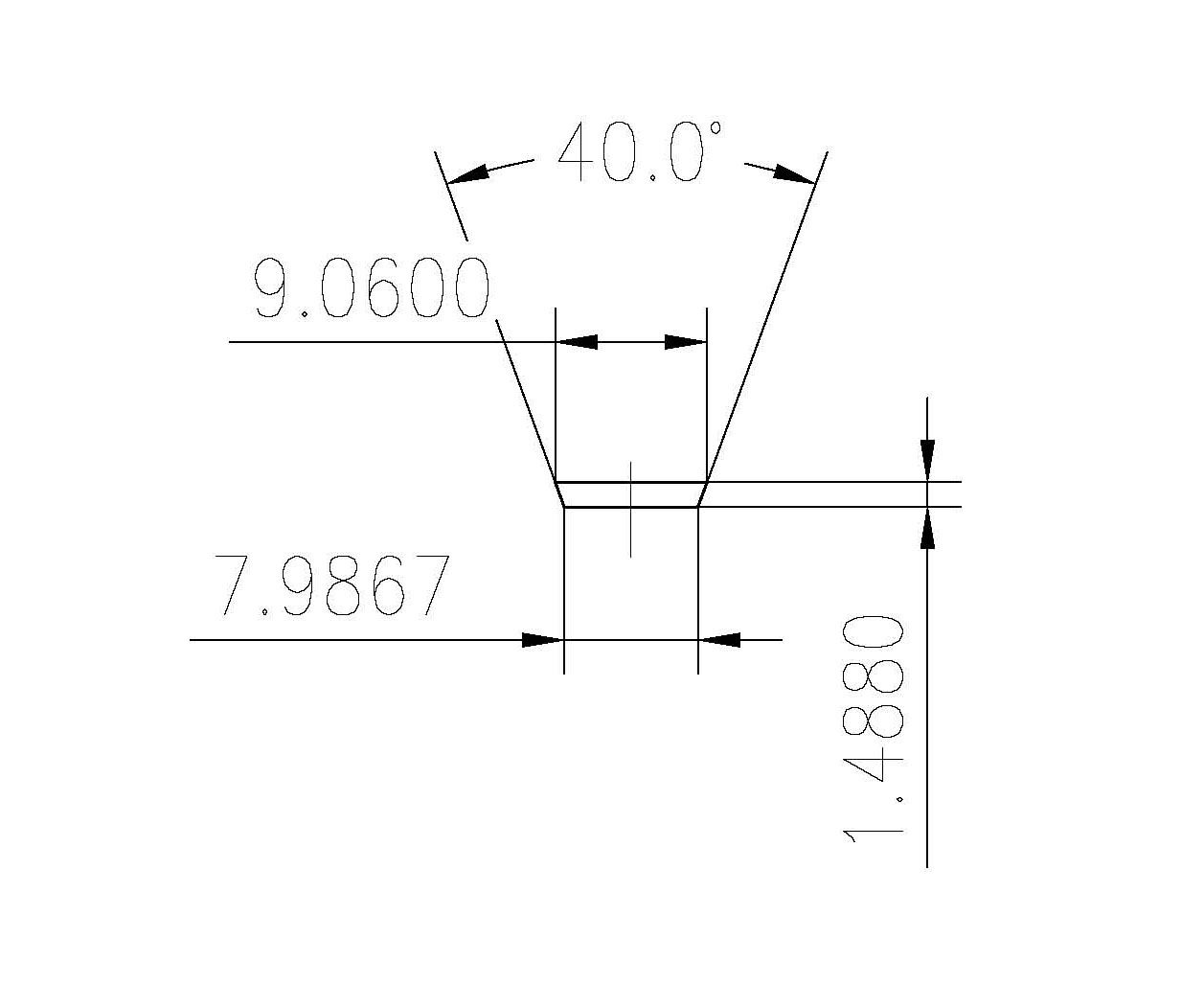

现在讨论的这个齿轮,与其啮合的是齿条。如果齿条压力角不变,齿轮的节园就是未变位时的分度园,直径为55.88。其分度园即齿轮中心到齿条分度线的距离。我用作图法得到的数值是29.9。由于作图误差,精度也许不如用公式得到。不过,公式由何而来?死记何如搞清楚道理。
以这个齿轮而言,其径节为5,其分度园上的齿厚与齿间距应该是[(25.4/5)*3.1416]/2=7.9767,而节园处齿厚9.06,齿间距=15.9593-9.06=6.8993,因此,其分度园必须向外移动一个距离。
这个距离与节园处齿厚与齿间距之差的一半是一个直角三角形的两条直角边,这条直角边与斜边的夹角20度。
那么,(9.06-7.9767)/2=0.5717,而20度的正弦值为0.3640
0.5417/0.3640=1.4880

根据教材,正变位齿轮如果是跟齿条啮合,齿轮的节圆是跟分度圆重合的,安装时只需要把齿条远离齿轮一个变位量xm,齿条节线与齿轮分度圆相切,齿条节线跟齿条中线平行且相距xm。由于双径节P1/P2齿轮的齿形在圆周方向的尺寸是跟P1有关,齿形在径向的高度尺寸跟P2有关,因此我觉得按照18楼的公式,用P1和齿厚s来求得xm应该是正解,跟版主在21楼的计算结果差了一点点,把公英制转换的小数点误差、加工和装配误差考虑在内,我觉得实际应算是一样的数值了。
现在比较郁闷是找不到ANSI-6.7 1977的资料,很想知道这套标准是如何确定齿顶高系数ha*和齿根高系数hf*,感觉美制小齿轮的齿根轮廓和齿根高公式好像比较特别。1楼的尺寸和公差都是照搬原图的,当时自己的齿轮知识还没复习清楚,翻译的术语可能有点不够准确,齿轮工作于开放的环境,靠定期涂上油脂润滑,所以公差标注要求不是特别精密。我想等周四用办公室的计算机按照渐开线函数建一条基圆半径rb=r*cos(a)=(55.88/2)*cos(20deg)=26.255的渐开线,精确画出这个小齿轮,然后跟齿距为15.96和压力角为20度的齿条按照18楼求得xm啮合,看看干涉和间隙情况如何,到时候把模拟图也贴上来请大家帮看一下。小齿轮的原图我会再仔细检查一下,如果还有其他数据我会补充上来。

很希望你的模拟图贴出来,想看看和15楼的作图是否一样。

1.楼主,我按齿厚公式复算了一下,数据是xm=1.484125,你是对的。有空,我还想算一下图上的跨棒距。

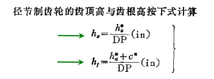

3.关于系数,应只有ha*和c*,没有楼主所谓的齿根高系数hf*。不管是国内的还是国外的,还是径节制,看下图,

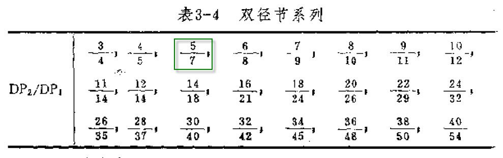

5.5/7径节制是标准系列的,应该不用特别设计计算。可参考。
