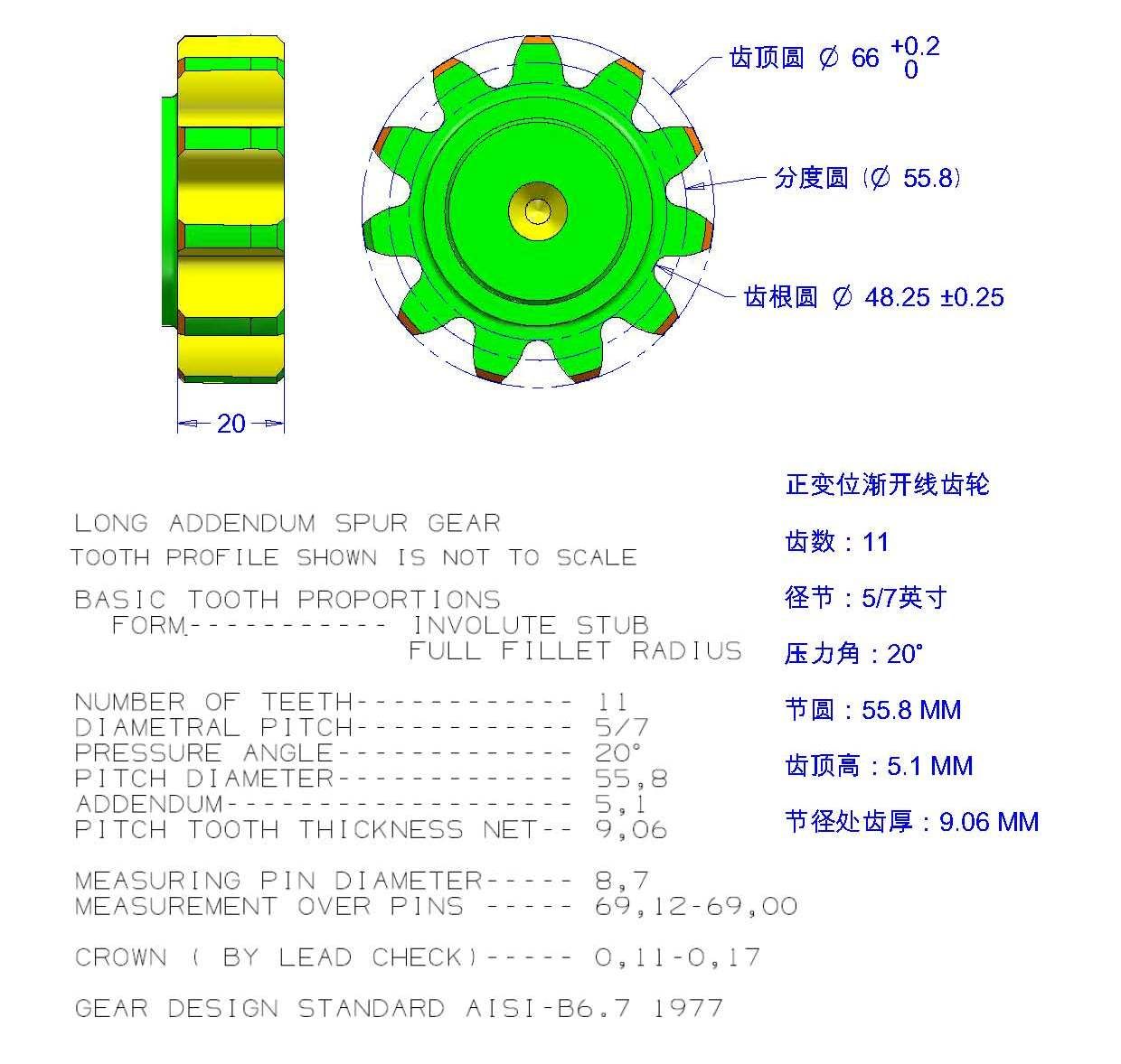

齿轮和轴是一个整体,作为减速器的输出端,要与直齿条配合,由于齿轮轴的轴承配合比较精密,不方便把整个齿轮轴更换成公制的齿轮轴,打算直接选用英制直齿条,对英制标准知道不多,不知如何选齿条,由于国内可能不容易找到现成的货源,因此可能要直接绘出直齿条的齿形图拿去线切割,也不知如何确定英制齿形,把英制齿轮参数简图发上来,请大家帮看一下。

我希望能按照英制齿轮的设计标准先定出(1)英制齿条的齿形和(2)齿轮齿条的安装距离,再把英制齿条的齿形转换成公制尺寸,拿去线切割,这样比较放心。有没人知道怎么求出(1)和(2)?

发表于 2012-3-20 22:02:13 | 显示全部楼层
首先,这个标准并非楼上某些同学说的DIN5480,那个是德国的渐开线花键标准,这里是渐开线齿轮标准ANSI B6标准,老美的。
其次,径节 5/7 单位并非英寸,而是双径节制度的表示方式,5/7 P=P1/P2,P1用来计算分度圆直径用,P2用来计算齿顶高用,转换成模数的话就是P*m=25.4,算出模数来之后,就能套用我们常用的计算公式,求出齿高变动数Y,然后将这个Y加入齿条和标准齿轮的中心距即可.
齿条的话齿形就是角度为70度的,齿距为25.4/5的梯形。齿顶高就是齿轮的齿根高,齿根高就不太要紧了,取个大于齿轮齿顶高的值就行,非常简单的东西,线切割上也很好加工.

发表于 2012-3-21 06:47:08 | 显示全部楼层
1)这是个非标准齿轮,只不过用英制尺寸描述而已,与通常概念的英制公制无关。不用也无法套用任何标准。
2)变位齿轮,但不是如楼主那样说正变位,而是负变位。
发表于 2012-3-21 08:17:40 | 显示全部楼层
2 ...
彭老师,这个的确是正变位齿轮,加工时刀具向齿轮外部移动Xm的位置,X为变位系数。小于17个齿的齿轮,就必须正变位,否则将发生根切。
