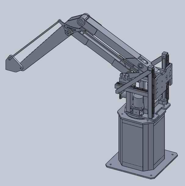

很不错的了,本来我也有这个想法无奈老板不支持,不过我看你机械臂够笨重的估计没经过有限元分析吧,再就是不知道大虾的这个精度如何

哦机械臂是这样的,却是太难看了,看看ABB的相当不错日本不二的也还行

设计结构见图,臂是铝合金的,,本来前臂是上大下小的梯形结构,但是加工较困难,采用了标准铝方管所以显得很笨重。只做了简单的受力分析,没有做有限元分析。 码垛机装配.JPG
