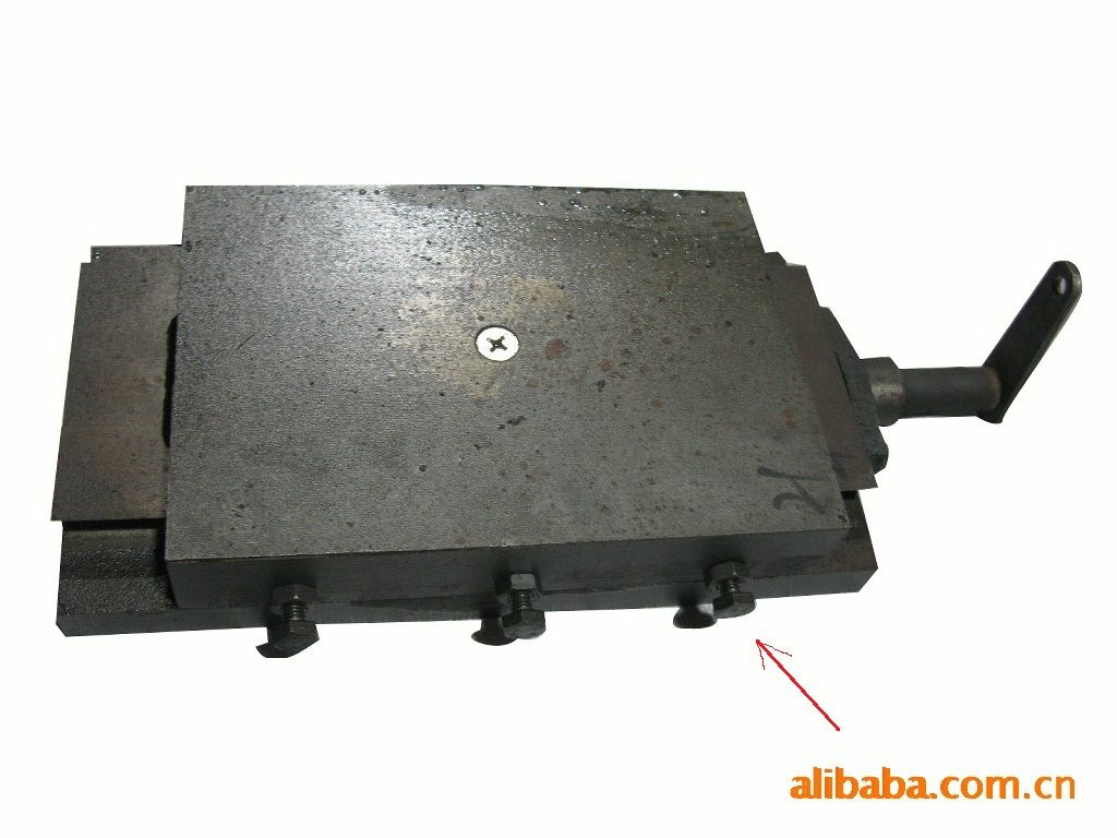

如下图燕尾槽拖板结构,箭头所示的三个调整螺丝,我知道是可以调整燕尾槽的间隙的,但不知道燕尾槽和锲铁的结构是怎么的,还有一种是锲铁两端有螺丝调整间隙的,和上图这种结构有什么不同呢?在网络里搜索了两天都还没有搞明白,麻烦各位知道的师傅指点一下。小弟先在此表示感谢了!

找本机械设计手册,上面都有的,你上面图片这种是平襄条,你所说的那种是弯头斜襄条。设计这个是有标准可查的。从字面意思就能明白他们的不同了,平镶条是靠压紧导轨运动方向的面来调整间隙的,也就是压紧力是垂直于导轨运动方向的。斜襄条是靠襄条上的锥面来调整间隙的。给张斜襄条图,就是你说的那种 23213131.jpg
