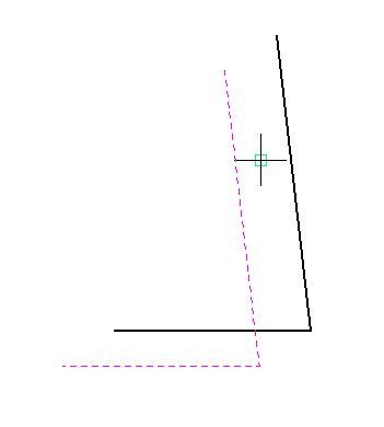

貌似有对称镗,阶梯镗,单侧镗。对称镗,不知道这个词儿是否准确,记不清楚,但意思是对称的。 如果两个刀刃调整的不能关于中心线对称,导致径向力不平衡,是否会造成主轴偏心啊? 单侧镗是否由主轴转速限制啊。

发表于 2012-2-12 08:30:41 | 显示全部楼层
- L  E0 Z( z! _% G8 K. ~; G2 v4 C; F5 c! \+ [, h
阶梯镗可以减小切削力,一般用于加工余量比较大的场合,对称镗顾名思义就是两个刀刃对称,单侧镗就是拆掉一个刀刃只用一侧刀刃加工,下图为阶梯镗示意图,两个刀刃在回转线上的投影,外径小的刀刃轴向方向要往下调,超过单齿进给量,径向方向尺寸要根据加工余量在两个刀刃上均布6 j; d' O; C5 ~, M
