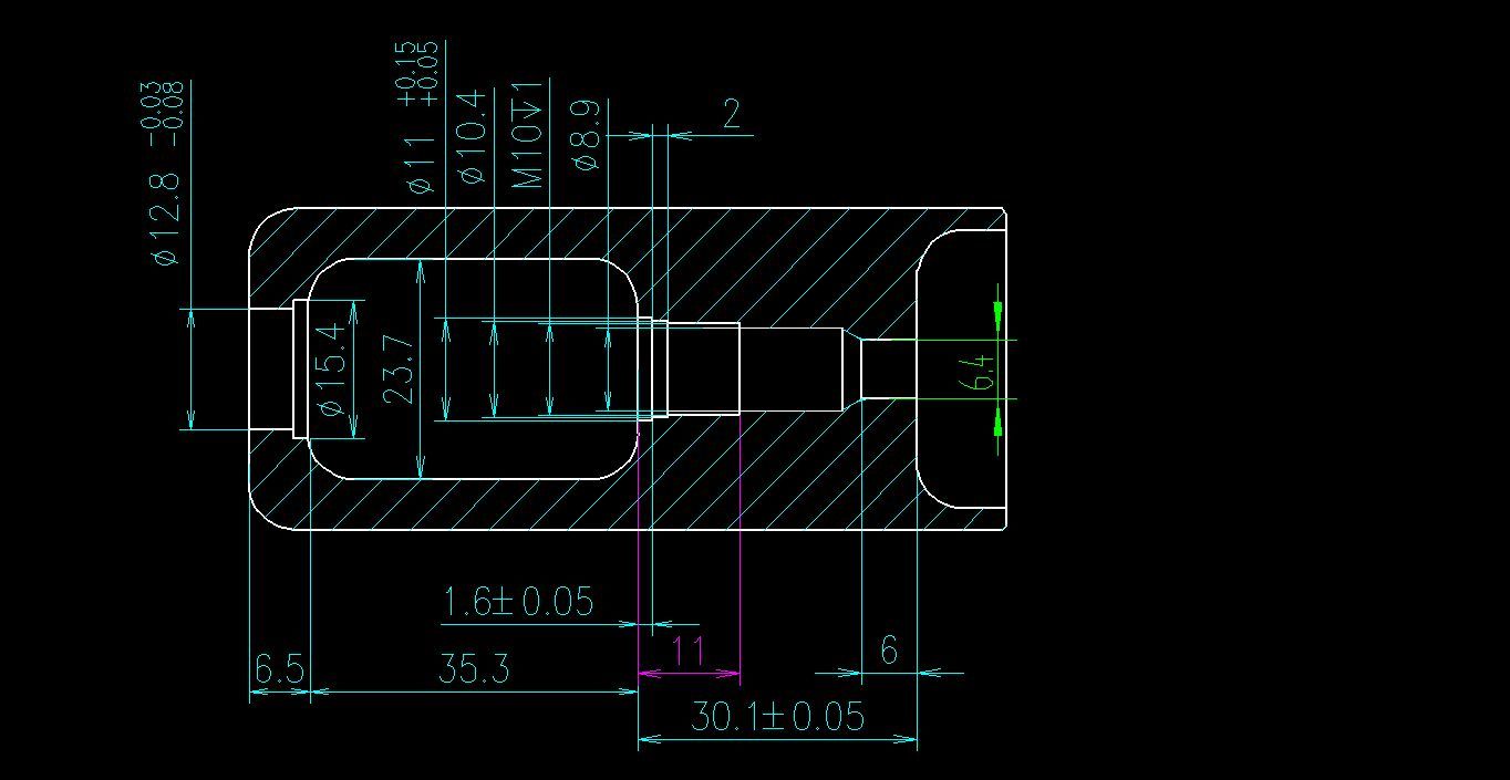

我公司有一批铝件活牌号是6061,如图,要加工中间的的一系列小孔和螺纹,请问各位有什么好的办法?我现在考虑用成型刀!
图纸截图
图纸截图
发表于 2011-12-31 22:19:03 | 显示全部楼层
% p0 O9 k. ?3 v( t; K; u' B- E! G- z
φ11xφ10.4一体的的成型刀(一次加工)
, z4 J. M  }/ C5 I! {, O+ \3 L7 D然后再φ6.4Xφ8.9的阶梯钻(两次加工)' s# S2 l+ R1 Y
最后攻丝(三次加工)
" F0 |* j. [- e7 E, `! i先打大的孔后打小的孔为了保护刀具。如果先打小的孔,后面大的钻头横刃修磨就没用了,直接加工作用在刃口上,导致刃口容易崩刃,不过铝的应该可以的,硬一点的就容易把刃口崩了,特别是硬质合金的钻头。7 |! i: z* p+ Y" O  k6 }# N
感觉为了两次加工做出来,那把工具难度太大,价格应该不菲。: Z- V, ]- k$ l" I2 }7 A
分开三次加工可能时间多了点,但工具的钱也便宜3 c% \& Y/ A/ q2 s2 P# f

发表于 2011-12-31 22:26:04 | 显示全部楼层
6.4底孔   φ10.6*φ10*φ8.5台阶钻    然后φ11*φ10.4*φ8.9成型铰刀精铰  最后M10攻丝  类似于螺纹阀孔加工

发表于 2011-12-31 22:45:13 | 显示全部楼层
本帖最后由 sampxsamp 于 2011-12-31 23:57 编辑 " {5 V7 |- L2 z# h' n' |
6 ?! L# u- h0 x: D5 p2 U( N. X
两次加工的话要做成所有要的孔都做成到的阶梯钻上,其他还好,感觉10.4那里只有2的间隔,钻头制造估计有点困难的,又要有切刃的,要连续加工的话估计更有困难,报价应该会很高
发表于 2011-12-31 22:45:52 | 显示全部楼层
量有多少  此种零件  建议使用纵切车床 一次加工完成 % x! L) ~! p, F& O! J# y2 |

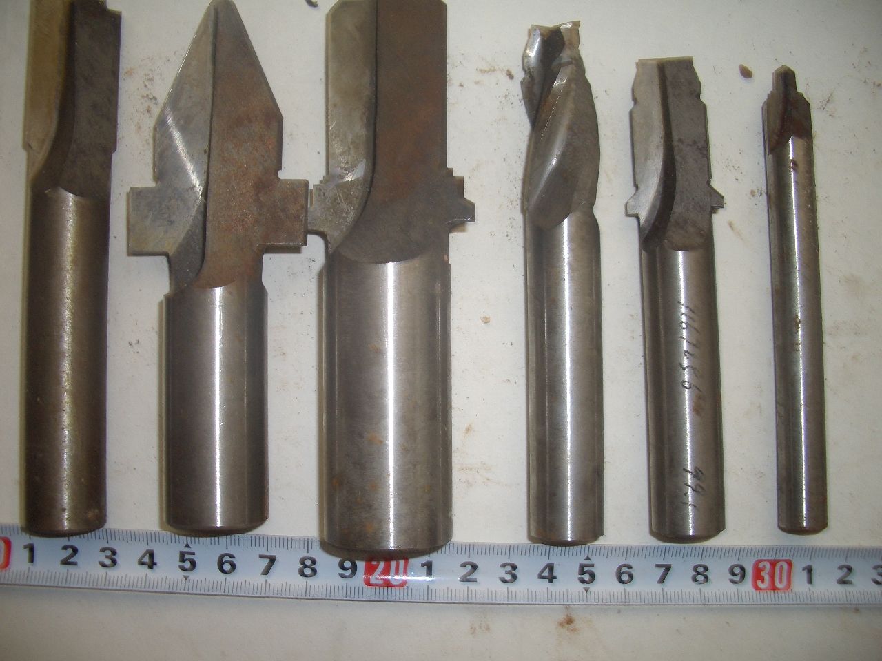

发表于 2012-1-1 09:01:13 | 显示全部楼层
本帖最后由 六角车 于 2012-1-1 09:04 编辑 ( E/ i+ [( a, T/ o% z- U
; H/ d3 k8 R8 B% v在现实中,接到活后用什么设备加工,往往已是无法选择,即使你是个很有钱的老板,设备买回来可能单也黄了。在工装上想办法无疑是比较明智的选择,而工装中设计简单而又可行的刀具,往往可以起到事半功数倍的效果。像这种零件尺寸的加工,设计两把阶梯划钻(一粗一精),两把高速钢划钻的价格300元左右,可加工万件以上(孔的最小公差0.05,刀具的这一尺寸可以做到0.03,把这0.03磨完精划钻才不能用,但可以改成粗划钻用,以后就不要做粗划钻了)。用这种刀具有个好处,既孔的深浅都变成了工具尺寸,只要把一个孔的深浅调合格,定好位,其它孔的深浅自然都合格了。
: b* D8 g. `( J3 g+ F2 `. V. E" \给你发一组阶梯划钻图片,此图片曾在刀具板块发过(工欲取其利,必先利其器……)感兴趣可翻开看看。8 e1 x, }% H! w- c# ]! `9 c
, n% P* B1 X! z0 I0 S& e: ~

 楼主| 发表于 2012-1-4 19:20:52 | 显示全部楼层
wzc33999 发表于 2011-12-31 22:45
7 f. B# W6 D0 y量有多少  此种零件  建议使用纵切车床 一次加工完成
6 m: W$ P" Q$ ]& ?& r& H: g
量有点大,每月2w左右,用纵切数控车床吗,太贵了买不起呀!呵呵,就想用一般的数控车来加工!4 k" p5 H) v, V- t  \- u& \. q) o
