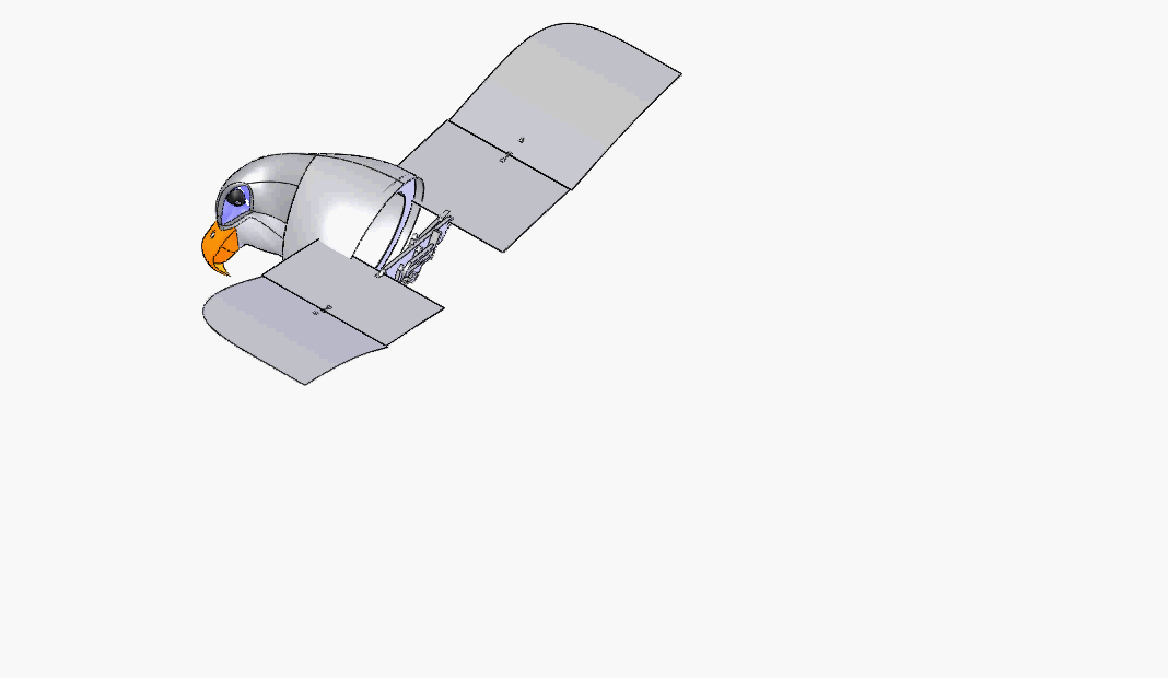

感谢网友zmq的帖子《解读德国聪明鸟的扑翼机构》。给我的制作提供了很大的帮助。; W& S+ F# ]- K2 y, r' I
图片中的二张动画取自zmq的作品。
- t2 z3 `* k, u, z% R1 c/ [这只扑翼鹰总重2200克。翼展2.4米。长1米。; B7 [; ]; r% a* |
动力用无刷电机4555型。锂电池4000MA/2S. 无线遥控/2.4G
( N9 H. z; H8 \1 ]. k" `用V尾翼型控制方向和升降。4 J7 j$ B$ O( K1 s2 M8 L! A2 C2 r
全部结构件用碳纤和轻木加热缩薄膜组成。

机翼扑动频率5-1次/秒。
