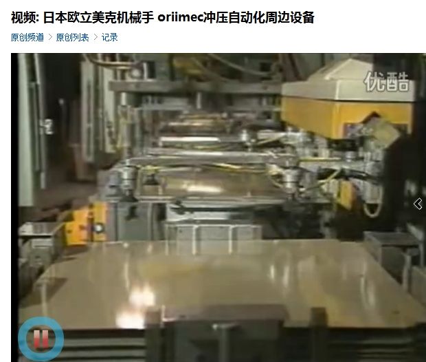

大家好,我在今天的论坛上发一个请教大家如何将冲压原材料堆要分成单片的贴子,没有完美答案,今晚在优酷上找到了很好的东西,请大家帮忙拆解,谢谢!
一.情况:
   一叠铝片(约1000张)A4纸大小,现在要用冲压自动化设备上料及下料,上料是用一几个吸头去吸,但一吸就带起两、三片铝板,很少只吸一片料。我们就想每次只吸一片,怎么办?
   带磁性的片料,我们都用磁铁分离器。
   铝片我们想过用什么东西推,一张一张推,但容易变形且划伤表面。
二.已有解决方案,都不太好:
1.铝片倾斜放置,或者几个吸盘高低错乱倾斜布置
2.在边缘布置滚轮刷,提起来之后用滚轮刷刷边缘
3.两边用橡胶等弹性物体压紧如何
4.对边缘进行吹气破坏真空
5.正反吸,这个方法最简单
6.可用一个气缸在真空吸之前推动一下
三,日本公司方案图:
四,请大家拆解如何做出来,谢谢。

发表于 2011-11-23 10:01:24 | 显示全部楼层
luowm 发表于 2011-11-23 09:28
人总是在不断的试探和总结,当我遇到问题,我会先通过看书找资料、联系专家、网上学相关知识等来解决,我比 ...
甭着急了,瞎着急不解决问题,阿拉本来是等其它家伙卖给阁下东西的,不能坏人家生意,既然大家没有什么生意了,你又不断发帖,阿拉都看着急,
处理铝板,前面说的方式都不对,你这么玩,
1 试验一下你铝板,看最大可以折成多大弧度,而又可以自由释放,即不会产生永久变形,把这个数据记录下来,
2 真空吸盘装在柔性板上,可弧形弯曲,柔性板的背面就是那个按你弧度制造的吊架,连接机械手,
3 吸盘吸住铝板以后,弧形板上的拉杆拉动装有吸盘的柔性板,将铝板成弧形吸起,附着在下面的另外一张铝板由于自身的反弯力就自动脱开了,保证每次只吸起一张,
4 移走的铝板在释放以后,依然可以恢复原来的形状,
是不是可以将装铝片的夹具也做成八字形,当机械手吸起铝箔时,因为夹具形状的关系,自动就形成弧度了,而且不用做很大的改动。。。。  发表于 2011-12-27 20:41
中间弧形板压住,两面一起掀起,可以确保不滑动,不损伤,高级材料都是这么玩,以后你可以用这个发点小财,哈哈,  发表于 2011-11-23 21:52

你那个薄的要吹气,因为自身翻回的力不够,厚的比较硬,不要吹气,另外翻是两面一起翻,翻成弧形以后提起,楼主肯定懂了,因为以经不再吭声了,一般是懂了就不说什么了,  发表于 2011-11-23 20:18

楼下兄弟,薄的才用辅助设备,象楼主这么厚的,直接翻起就可以完全分离,就吸走了,不用吹气,简单吧,哪里有说的那么复杂?  发表于 2011-11-23 11:59

发表于 2011-11-23 14:40:18 | 显示全部楼层
我觉得在材料的四周增加一个活动阻力件,所发出的阻力使第一块板是不会掉的,第二块板就因受到四周的阻力就会掉下来,而且这四个东西是可以活动的随着材料被吸走了越来越低,也会跟着往下跑,
