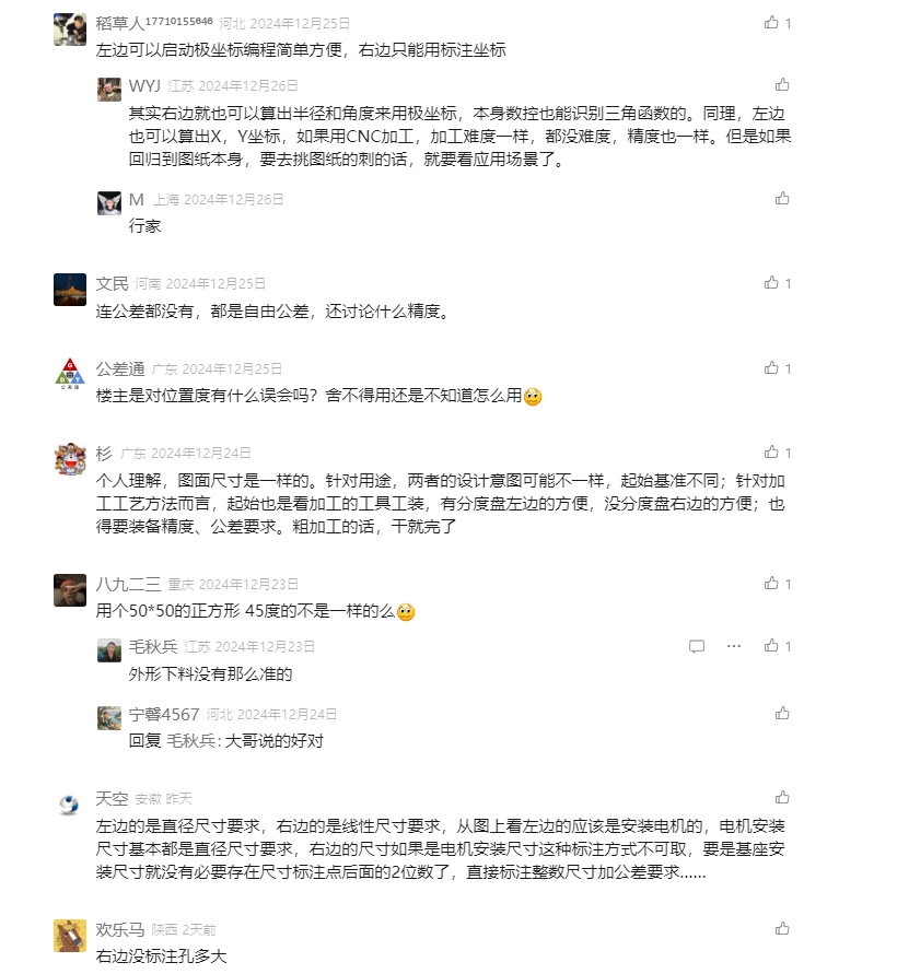

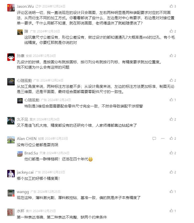

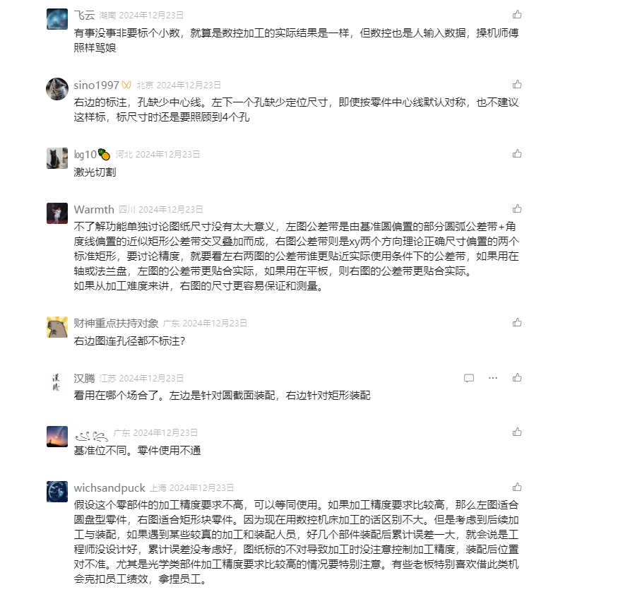

右图外形需要一个直角.左图不需要.右图是划线加工以两直角边为基准.左图是以圆心为基准.主要是加工基准不同

在我看来左边那样标注精度更高
发表于 2025-1-22 18:24:34 | 显示全部楼层
标注的话,第一种更加简单,加工中心做的话,应该第一种也没问题,第二种手工打应该更加方便。
