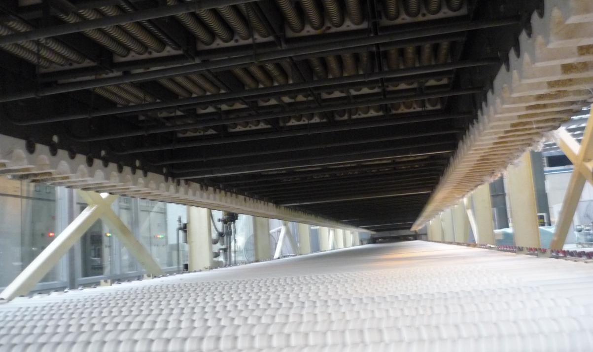

     最近接了一个案子,做一个传送线。
     传送物料:玻璃板 (长宽可调,厚度5mm)
     过程:人工将玻璃板放在传送带上;之后传送进加热炉;加热炉分为低温区100度到200度,中温区200度到600度,之后高温区600度到700度,最后恒温保持区700度;然后传出来机械手或者其他机构拿出来。整条线长约5m。
要求:尽量减少热量的散失,传输速度可控,传输带上做可调间距挡板做不同尺寸玻璃的限位传送用,传输到恒温区末端停下等待拿走前面一块后再传送出去。
      现在大致想的方案:
方案1、整条线用滚筒结构单侧安装链轮用耐高温链条带动保证整条线上滚筒的同步滚动 也分为高温 中温 和低温区 分别可以选用不同的材料 以节省成本。上面做可调间距挡板。
      方案2、 线前段用滚筒结构 把玻璃板传入炉内 ,炉内用耐高温的网链做一整条传输带结构,上面也做可调挡板。前段单侧按链轮用链条带动,与网链传输连接处可用齿轮 也可用链轮连接带动之后的网链传输带同步前进。
       方案的优缺点:
方案1, 结构上复杂 安装难度大 用料多,但是他结构可以布置的很小 热量损失非常小因为滚筒只是在原地旋转。并且整体性好。维护简单不易损坏寿命长。
  方案2 ,结构相对简单 成本低,但是结构会显大 由于链条是循环传动 所以温度没有方案一的好保证(做了前段滚筒的结构后热量损失也会很小)并且声音会大,链条这样运动易损,维护要复杂。
        现在的问题:
不管是方案1 还是2  都可以实现要求。链条我查了有耐温1200度的所以问题不大,网链也有专用的淬火用网链。
我的问题是:
1,我现在想知道做传输带的侧板(用于安装链轴,或者滚轮轴的侧板)用什么材料合适?这个材料需要耐高温需要容易加工。
             2,需要加装轴承吗?如不需要轴承,那孔轴如何配合;如果要轴承 选用什么轴承合适 孔轴又需要如何配合?
             3,如何做限位,即玻璃被输送到恒温区后段时我需要停下来并且停靠的精度最好在1-3mm以内,以便于后续的动作。

由于温度较高建议将驱动与传送部分使用隔热层,可以减少热损失,同样可以降低温度对输送线的影响,方便于材料的选择。至于挡板,使用耐热材料加工安装与线体分温线上。只能说这些,至于详细东东要看你的具体东西了。

玻璃会软化,你用网链怕是会完蛋,基本上没见到高温加热玻璃用网链输送的
不知LZ是做什么产品,对工艺要求如何。 几年前我在那家公司做灯饰产品类的,将玻璃先切割成需要的形状,然后放在治具上进入炉中加热,使玻璃软化后与治具重合,冷却后就达到需要的形状。  发表于 2011-10-19 19:25
上面大侠! 你公司做的是这样 加热玻璃吗? 到700度没有 希望给点提示 谢谢!  发表于 2011-10-17 21:24
我之前做的公司就是使用的网链,没有问题的  发表于 2011-10-17 17:02

限位可以选择用步进电机控制。
发表于 2011-10-17 12:12:32 | 显示全部楼层
用网链,玻璃高温时,会不会在在玻璃上有一道道网的痕迹。

  是谁给你的这个案子,他的目的到底是要干什么?!要你发明新专利还是钱多的用不完!
  你这个案子描述的是玻璃钢化线的炉体段,国内早就有了,看一看别的厂家的就会明白过来!
  搞玻璃机械一定要懂玻璃工艺,因为玻璃是有脾气的!
