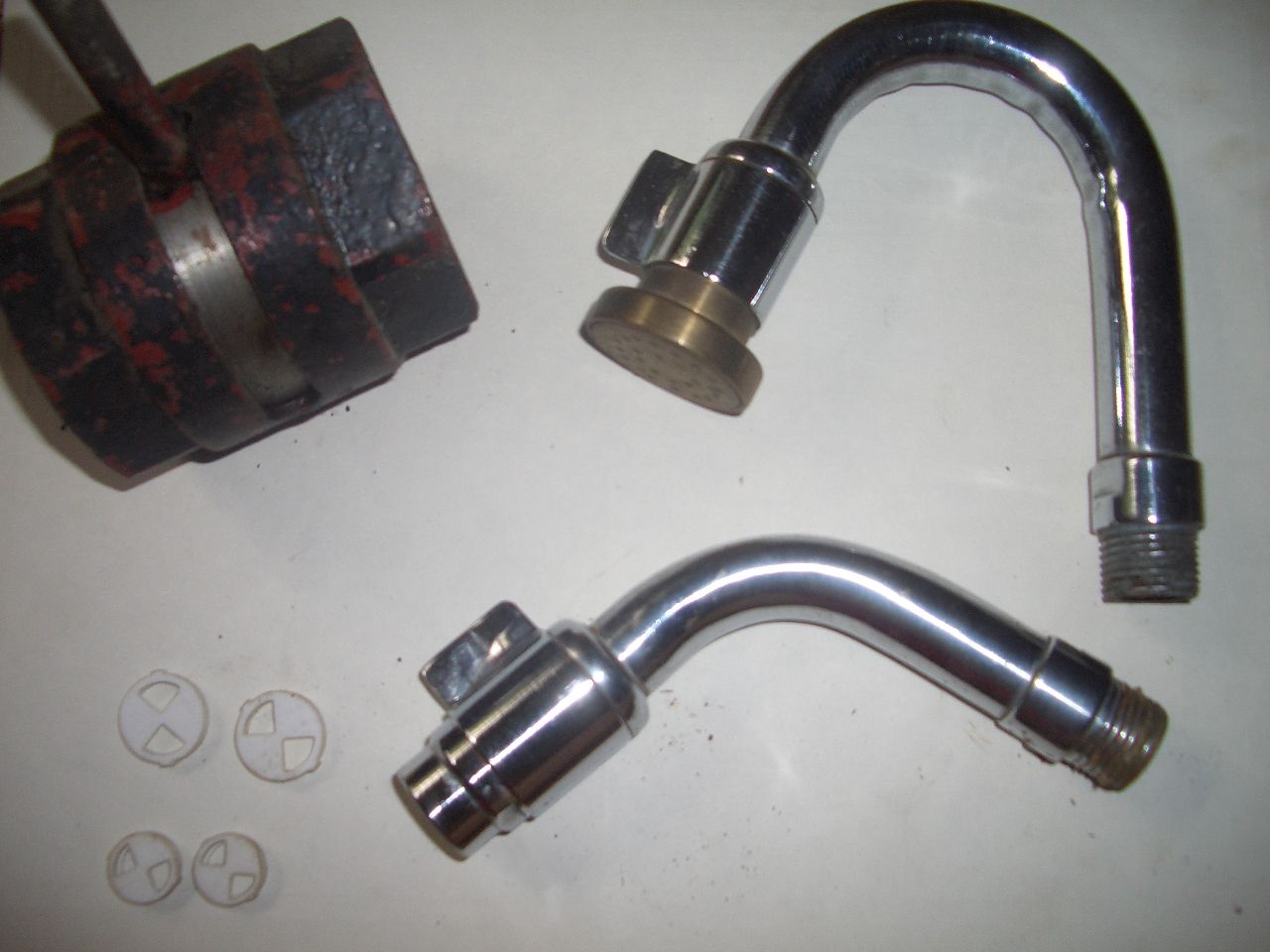

                                                                   陶瓷阀片水嘴简介
8 s+ `- m1 i! P! |' m8 V        0 D/ D2 ]4 |7 Z% A- M& `2 [! T
        TL系列陶瓷阀片水嘴,是采用陶瓷阀片控水的新一代自来水龙头。现设计了三个基本型号,TL—1通用型,主要零件材料为钢棒与钢管,也可使用铜材,可用自动车或六角车类高效率机床加工,TL—2通用型,以黄铜压铸件为主,TL—3型立式洗面盆水嘴,产品特点 是:
% D. P0 c  S* T         1.外形美观;结构新颖,质量可靠,特别是采用了陶瓷阀片控水,大大提高了水嘴的使用寿命。: r& H4 ?' E' o+ _7 P3 ?4 t
         2.开关简捷轻巧,手把正前为开,右旋90°关,彻底根治了漏水和螺杆滑丝引起的水嘴失效等弊病。
" v4 k8 o( c. D- A0 ?         3..最大工作压力0.5MPa。
+ |; d! \5 \( m8 h% r         4.主要材料:TL—1型 钢,塑料、橡胶等。9 z% z+ w& t4 Q
                               TL—2型  钢、塑料、橡胶等。
/ M1 V4 @3 ?) f6 B' \8 K: Z                               TL—3型  钢、塑料、橡胶等。
$ W. ]" ?- S" x4 u; U, ?' z. |        1 `6 g. ]) q0 n# i8 Z% L0 @2 i+ v3 E
, n" z- q0 Y$ J# x7 K8 B3 E                                                                     TL—1型
/ p9 l, d, V0 j+ w* E' i        . D" Y1 s" c1 i6 z& X9 }
        此系列水嘴于1996年设计,现有三种型号,都进行过小批量生产,此产品与高挡洁具水嘴相比不俗;作橱房龙头不贵,市场试销很受用户欢迎。零件制造工艺成熟,现有生产此系列水嘴所需的专用的弯管机,装配夹具,测压装置,定长断销器等全部专用工装与专用刀具,并库存有相当数量的零件。因筹不到资金一直没能正式生产。, u1 E& n0 b# j4 T! u. R. e

% e- x) U+ Y% F% R/ c       TL系列龙头,塑料件和陶瓷阀片及表面电镀抛光外协;其他四个钢零件自己加工。主要设备:月产量一到两万套零件,首选C2132六轴自动车一台(新的一台30万左右);其次是单轴自动车,型号TB42,一台15万左右,月产5000套左右零件/台,台钻和小台铣各一台,简易数控车一台,(10万多可与阀门共用)。8 {- ~7 b/ W, a: ~0 C  O3 J- Y6 P
      铸铁阀门,两个铸铁件毛坯、塑料件和陶瓷阀片外协,阀体和压盖毛坯机加工,需数控车一台,台钻和小台铣各一台(可与龙头共用)。
& j& ^+ }0 W) D# n+ t8 x9 x$ @% r9 ^0 V     龙头进行过小批量生产,销路不错。% X7 u7 Z- D( K8 D; h
     阀门还没正式干过。
% H, {" r$ {5 K  K; P# s" h5 I  ~    此产品纯属机加工行业,贵厂属原材料生产,专业不对口,要转行怕很难。/ b/ i" d' l9 _1 }
