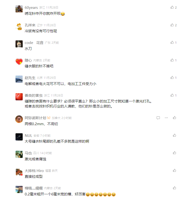

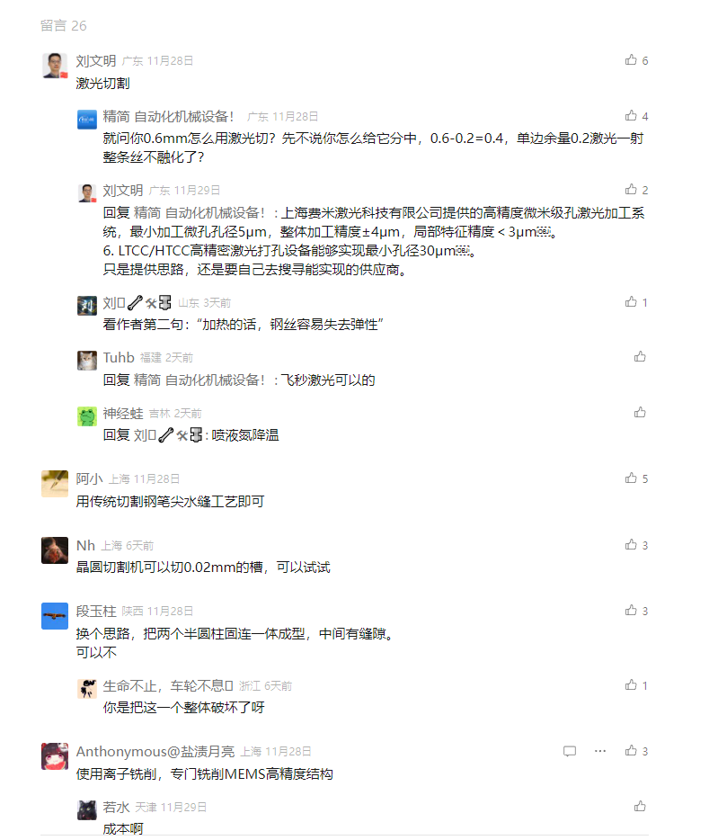

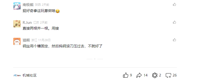

发表于 2024-12-6 16:00:17 | 显示全部楼层
公众号留言选取
