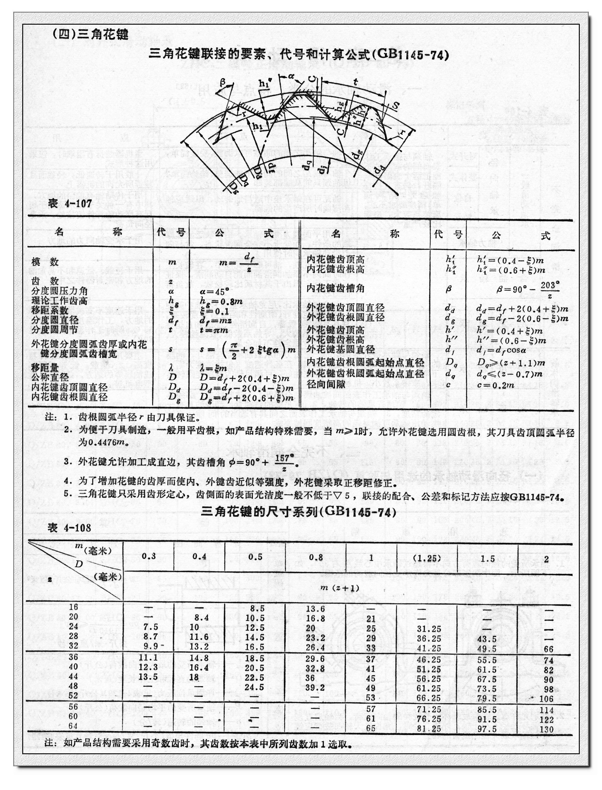

发表于 2011-6-10 23:42:31 | 显示全部楼层 |阅读模式
GB1145-74三角花键
内花键齿形为三角形(梯形),外花键齿形为压力角为45°的渐开线

渐开线花键,有30°压力角和45°压力角

名字叫三角花键,其实就是标准的渐开线花键
