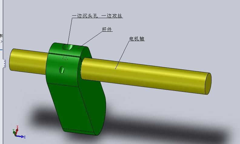

如图,电机轴如何跟一个杆件连接才比较牢靠?

心軸洗一平面再使用螺絲固定.或者使用剖一開口夾緊固定
发表于 2011-4-13 15:14:53 | 显示全部楼层
用平键或让电机出轴为花键轴
发表于 2011-4-13 15:54:57 | 显示全部楼层
受力不大时心軸洗一平面再使用螺絲固定.或者使用剖一開口夾緊固定,受力大时.用键或者销.
发表于 2011-4-14 15:55:05 | 显示全部楼层
用键或销连接、、、、、、、

如图2,加平键后,你的电机能转动吗?

看了一些社友的回答,我也来凑个热闹上个图。

这种方式挺适合电机轴的,在电机轴加个键其强度就不能保证了吧
发表于 2011-4-15 18:28:21 | 显示全部楼层
不用改设计,紧定螺钉加专用螺纹胶。楼主决定了用紧定螺钉,那么受力应该不是很大,可以买瓶试试效果。
