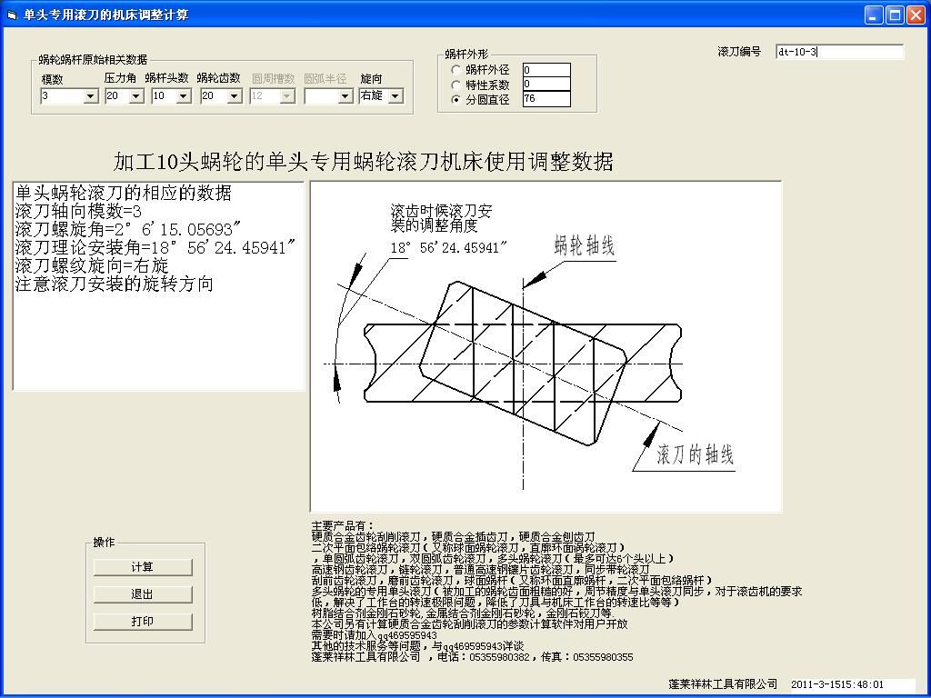

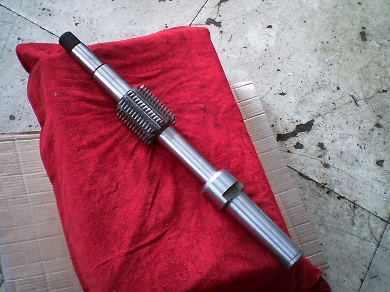

十个以上头数的蜗轮的滚切加工,刀具的确是个难题,下面就是这种特殊的滚刀以及相应的调整参数" X1 |8 H0 E! ?, N3 N0 _1 l
多头蜗轮专用滚刀
多头蜗轮专用滚刀

这广告多有水平!都学习下!
 楼主| 发表于 2011-4-7 09:15:24 | 显示全部楼层
回复 圈泥子 的帖子2 e8 ~0 R2 C9 b. p- O# D: M6 T3 B
4 [% g: n$ J" P& h9 o7 N9 d- q难道先生真的看不出来这种加工多头蜗轮的单头滚刀拥有技术含量吗,您难道在别的地方还看到有非本人发的帖子吗。
. m* ~1 D3 [4 c2 M% y" {/ I先生真的清高呀。。。。。。。。。。% Q2 P! k1 S$ z4 N2 c6 k' R
