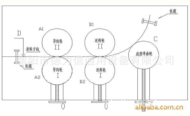

发表于 2018-1-22 10:03:02 | 显示全部楼层
这个网上有许多简图,我这与一个,可能复杂一点,是连续多棍子的
