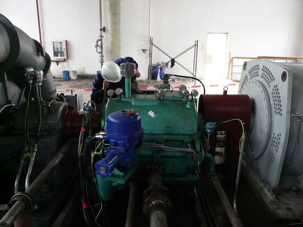

发表于 2011-3-19 20:13:50 | 显示全部楼层
增速液力偶合器,用于电机拖动的煤气鼓风机的调速运行。体积小,与电机风机相比,太小了。这台功率1100kW,输入转速2985r/min,输出转速5100r/min.
增速液力偶合器
增速液力偶合器
工业领域的小众设备  发表于 2014-9-30 14:19
液力传动对于普通人来说有点绝缘啊  发表于 2014-9-28 23:07
有做过一台类似的,北京和利时知道吧?  发表于 2013-5-7 10:19
这设备有懂维修的没,求交流  发表于 2013-5-1 17:11

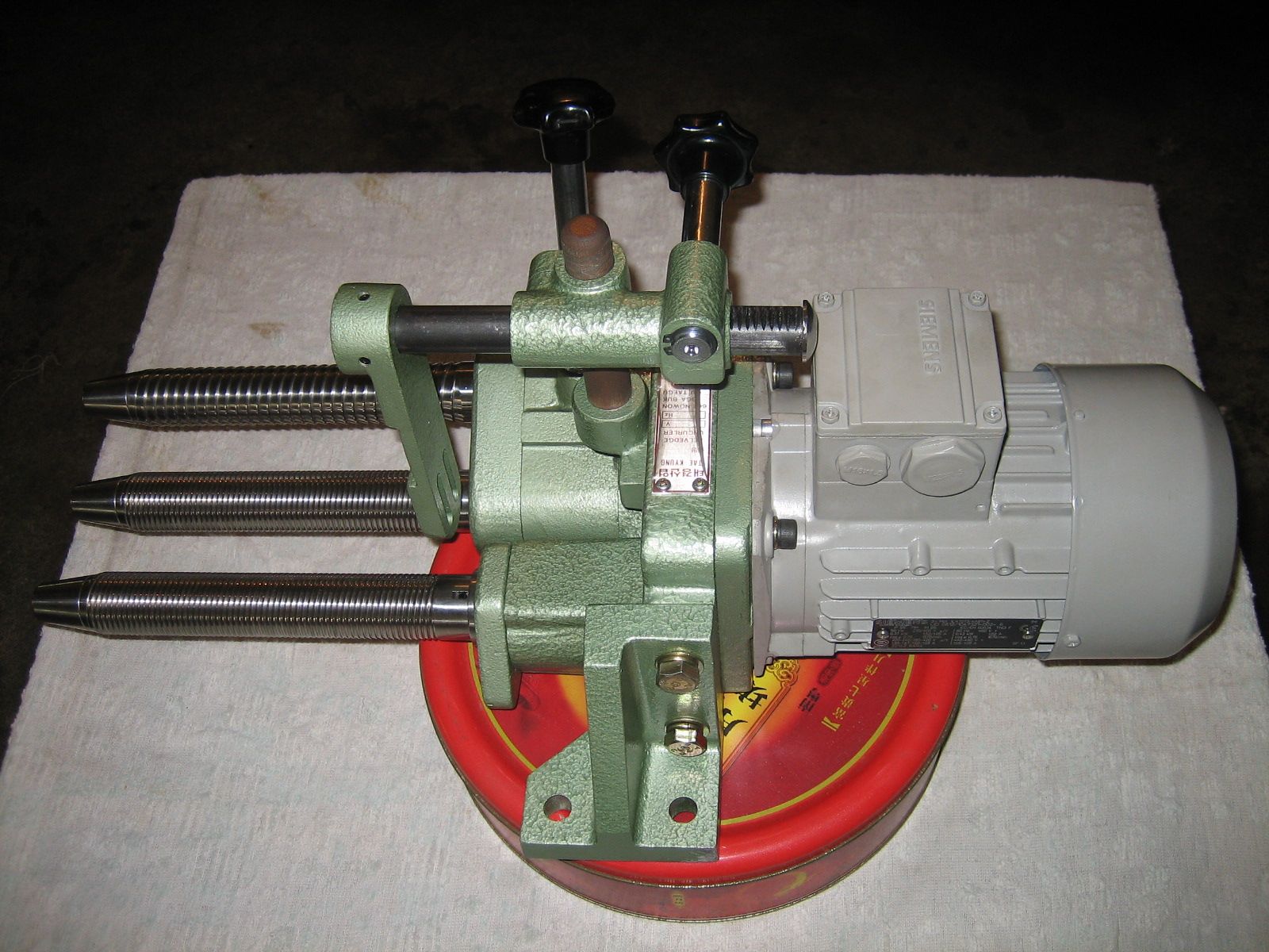

发表于 2011-3-19 20:17:14 | 显示全部楼层
我头像上的东西是我做的 .叫3指剥边机.是用在拉幅机上的.
染整的老设备  发表于 2014-1-13 20:40

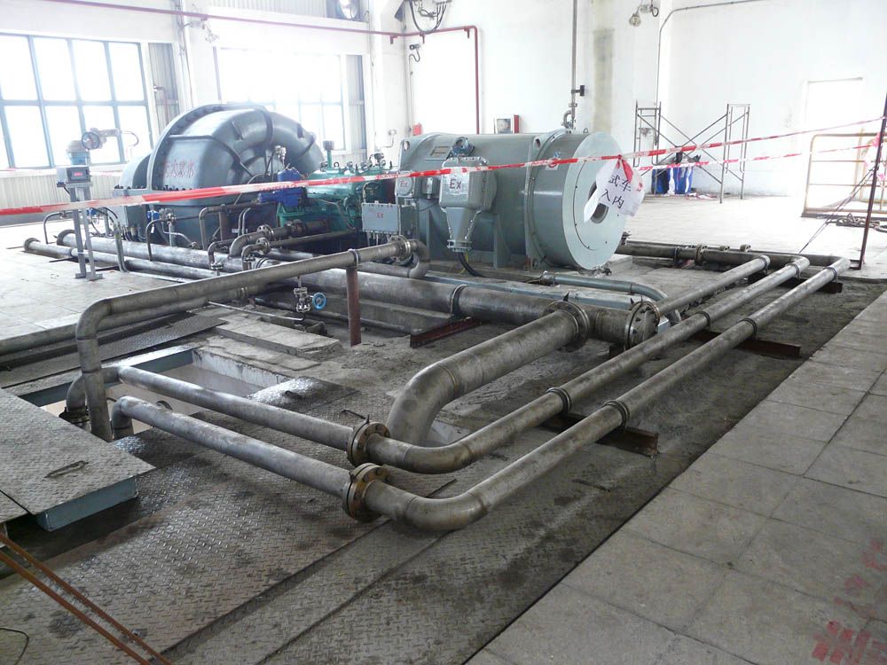

发表于 2011-3-19 20:17:22 | 显示全部楼层
回复 phophy 的帖子
这是全貌,比电机风机小太多了,要仔细找,在电机与风机之间。
别看它小,技术含量不小,全国能做好的,独此一家哦。
不过我现在也离开了,作为最后一个掌握该技术的人,去研究全新的永磁传动技术。
还有专门转行到,我们这个行业的呀永磁传动技术  发表于 2015-4-19 10:43
目前还不能用在机器人上  发表于 2014-12-7 20:28
永磁传动能用在机器人的关节上吗配合光传输实现无线连接360度自由旋转吗  发表于 2014-12-7 00:20
现在做这种设备的专业人士应该多吧,也许是专门搞这设备研究人十少。能求到这设备的维修资料吗  发表于 2013-5-1 17:14
上海711研究所,不过现在已经没有该专业的人做了,我是坚守的最后一个,如果有需要,可以找我。  发表于 2011-3-25 09:28
很想知道生产该耦合器的厂家!  发表于 2011-3-25 09:06
其实是增速齿轮箱与液力调速偶合器的组合:先经过增速齿轮,提高转速,然后经过液力偶合器调速。高速液力偶合器的好处就是体积小,偶合器的传递能力与转速的3次方成正比。里面使用滑动轴承,运转可靠,寿命长,可以长   发表于 2011-3-21 08:56
在传动的同时能实现增速的作用?  发表于 2011-3-21 07:54
发表于 2011-3-19 20:23:12 | 显示全部楼层
染整理设备,纺织设备,老设备,纯机械的  发表于 2014-1-13 20:46
拔轴的?  发表于 2013-7-1 11:08
這啥功能?  发表于 2013-6-15 09:09
