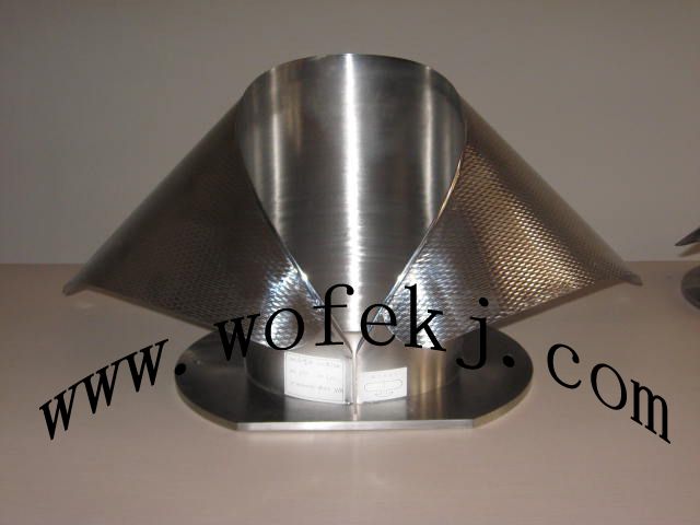

这是我加工的翻领成型器,是立式包装机上的一个部件,通过与其它工件组合用来将卷膜做成需要大小的袋子,并包入产品,比如我们在超市看到的瓜子袋等。其成形后形状可以是枕式、盒式等,加工要求比较高。材料是304的,也见过是一种应该是工程塑料材质的产品,加工工艺更复杂点。
我会设计计算成袋器,使用电脑设计坐标点,SW中调入计算好的数据,自动画图,出图供激光切割机切,工人制作即可,保证对称度准确,展开长准确。963楼有说明和计算软件界面  发表于 2019-11-2 20:40
我会设计计算成袋器,使用电脑设计坐标点,SW中调入计算好的数据,自动画图,出图供激光切割机切,工人制作即可,保证对称度准确,展开长准确。97楼有说明  发表于 2019-11-2 20:38
这个做的挺漂亮的,两部分是焊接的?  发表于 2015-2-22 20:49
大侠 能介绍下怎么加工的吗  发表于 2014-7-10 22:53
不错  发表于 2014-2-15 15:23
做这个要函数很厉害的吧?  发表于 2013-6-17 23:10
这个我可以设计各种规格大小的,用线切割下料中间圆筒和翻领,不需要按书上说的去计算  发表于 2013-3-26 16:30
这个要学习下。  发表于 2011-2-23 21:31

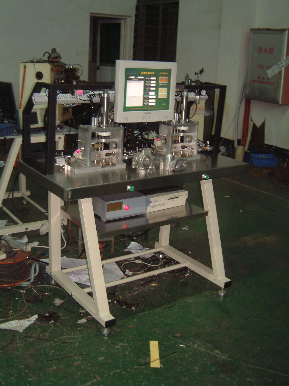

测漏机刚好我们也做过几个,下面的是没做完的检测化油器铸件的转机,原理比较简单,密封-加压-检测,用的单片机。

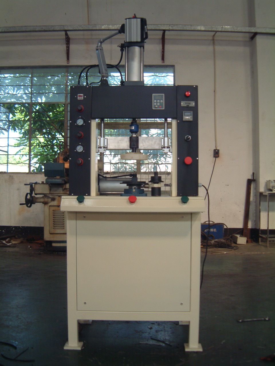

水壶滚边机,美的的。

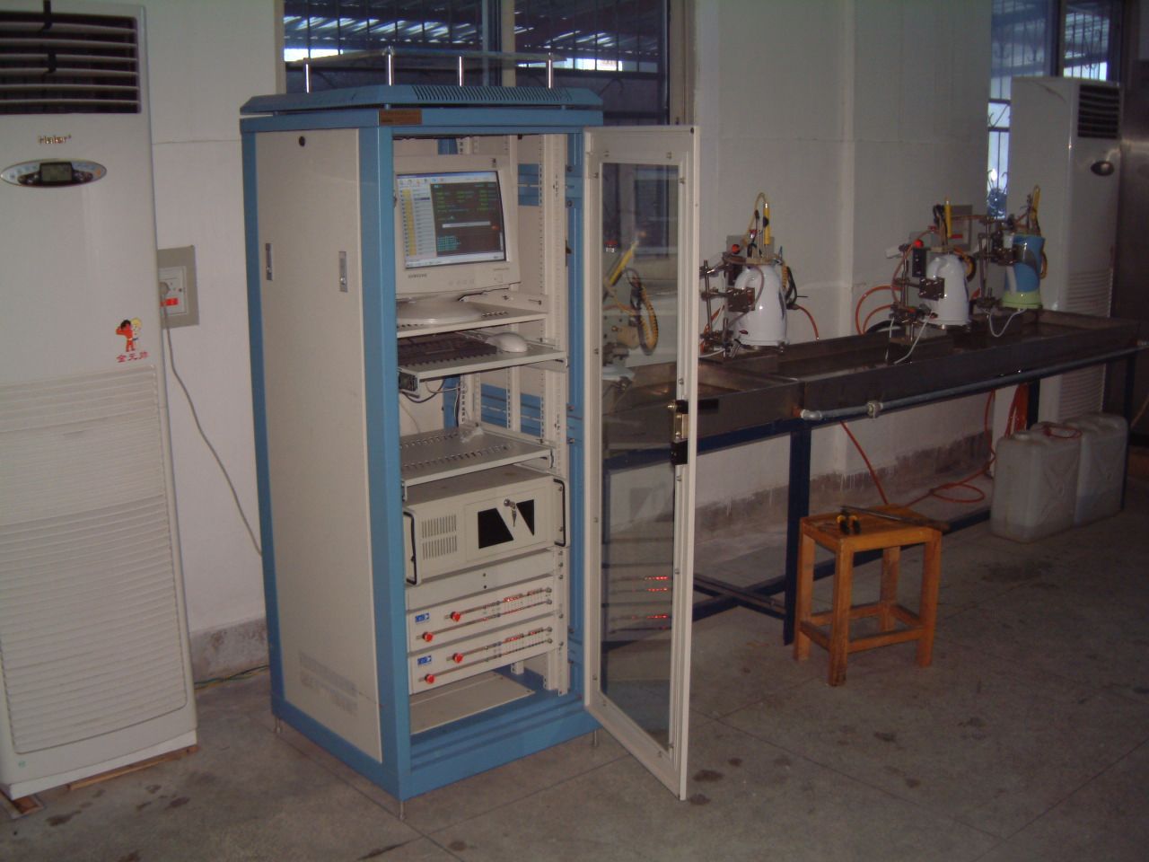

水壶寿命测试系统,烧水-倒水-烧水.....烧坏,计时!

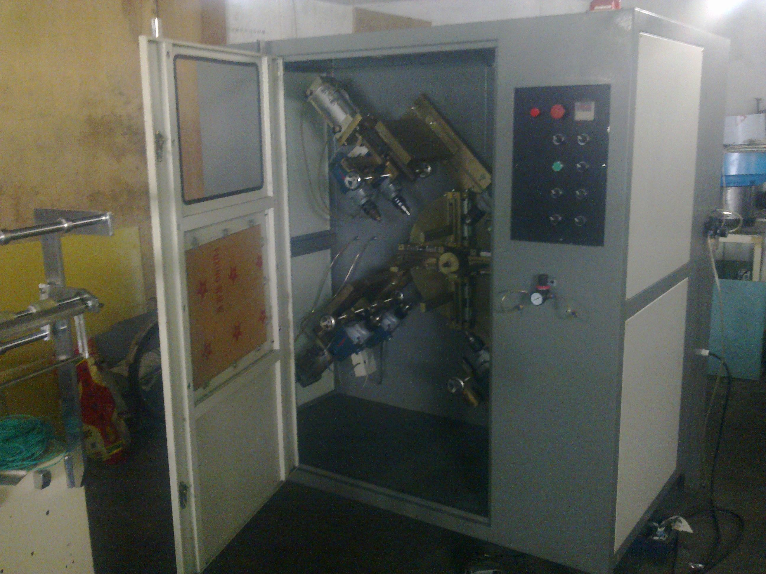

钻孔机,大型管道接头用的,45°方向,每方向两个孔。

那个钻孔机感觉好单薄啊,能保证精度吗?  发表于 2013-5-30 20:00

有些见过,我以前做水壶的温控器。  发表于 2011-3-21 18:44

美的老是问,却不做  发表于 2011-2-28 15:39
测漏机的检测精度和确定涉漏位置是比较麻烦的, 以前生产发动机的生产线用过,台湾生产的,误测,漏测经常发生, 测试有问题的应该还需要加压缩气体(夹具)发入溶液中确定具体位置吧?  发表于 2011-2-28 09:00

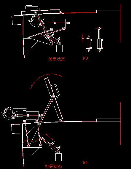

我为某部队冲锋舟上设计的可隐蔽锚钩。早期作品
这个原理 真是不错!好巧妙!  发表于 2016-3-9 10:39
可自动可手动?  发表于 2013-7-19 12:55
顶起  发表于 2013-5-5 17:54
这个机械原理不错,经典.  发表于 2011-3-24 20:20
