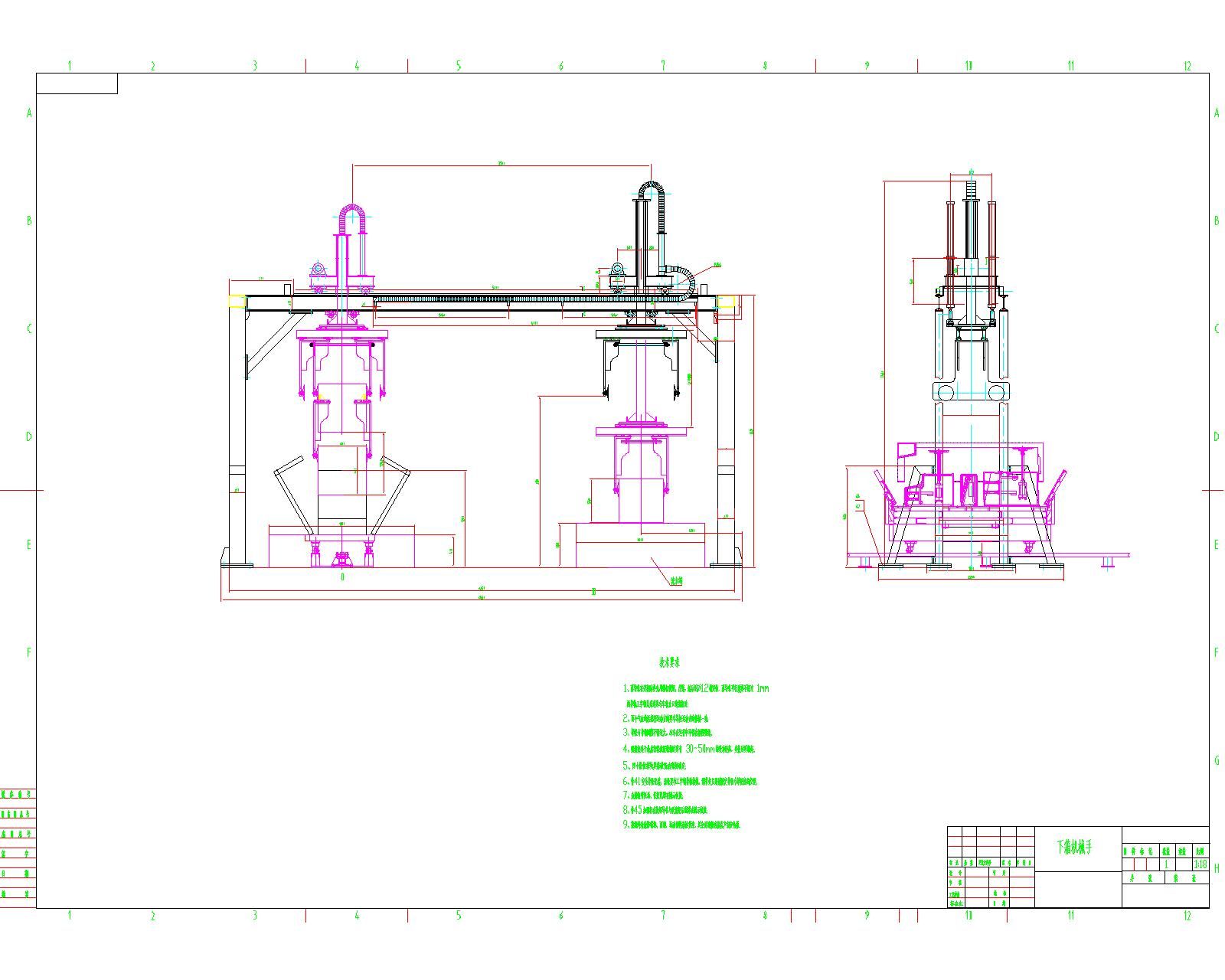

我做的下箱机械手
说一下工艺流程。
地轨发泡线箱体运转到指定位置,停下----自动开盖---守候在此的机械手下行---到预定位置-----机械手夹持箱体(接近开关感应箱体)------夹紧----机械手上行------机械手移动到指定放箱位置-------发泡线继续运转------机械手下行(此处可以根据厂家要求加90°立箱,这样厂家就省了一台立箱机)------机械手松开夹持臂-----放箱之后上行------机械手运行到指定位置等待发泡线停下再次进行抓取。。。
Drawing2.dwg (84.56 KB, 下载次数: 206)
图画的不错;下载来看看。  发表于 2018-7-26 16:18
这个机械手重多少,上下的电机用多大的,有对重吗。我现在手上有一台要改,是夹洗衣机的。上下活动部份重75KG,产品小的重30KG,大的重90KG.上下行程1200MM,要求在2秒完成。现在用2.2KW的电机还是不够,想加配重  发表于 2015-2-9 17:17
