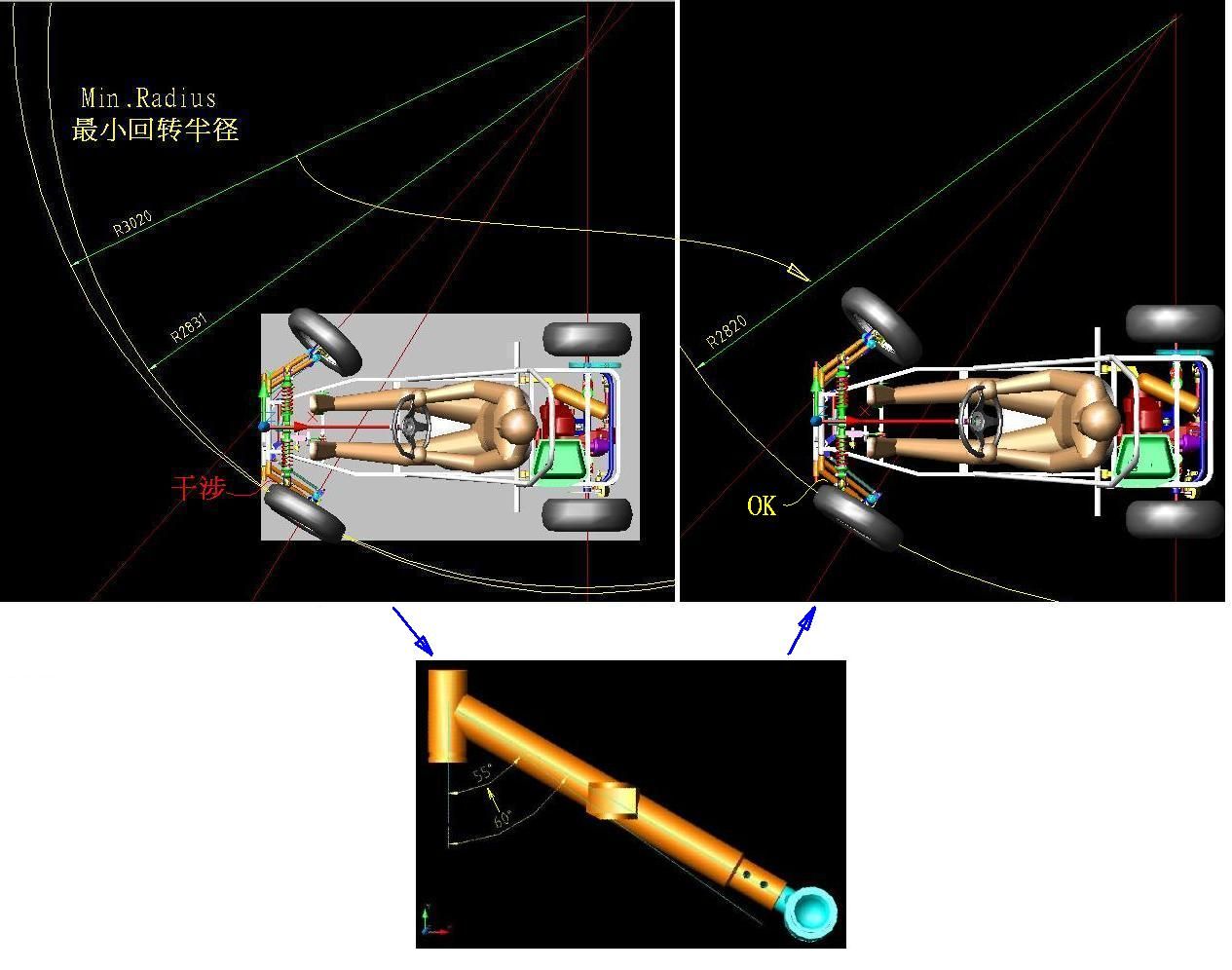

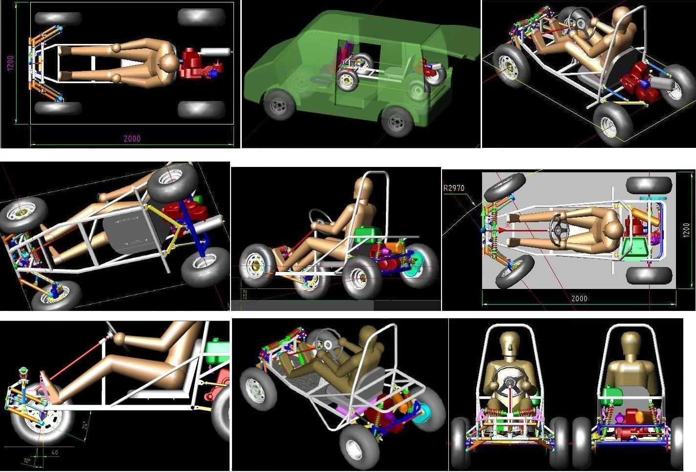

这问题一直出现,我以前的回复再贴一次图解,三维是参数式设计软件,设计过程就是反复不断修正优化
图例设计一单座越野小卡丁,要求具有足够悬挂行程又要放得进小箱型车内;先定出最大投影矩形,放置必要之大体积物,前配置拖曳臂才易满足所需,逐次放置部件匹配悬挂,悬挂运动转向模拟- -车架悬挂修正无数次才符合所需
图二回转半径还要再改小,需修改前拖曳臂角免于干涉
