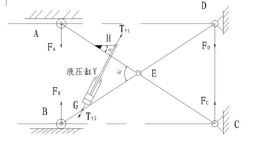

发表于 2011-1-8 14:08:12 | 显示全部楼层 |阅读模式
这个是我自己画的整体机构受力分析,杆AC和BD用销轴在E点铰接,C,D点是固定铰支点,A,B两点是活动铰接,机构的在液压缸Y的推力T的作用下推动AD平台向上运动而BC平台放在地面上。目前的问题之一就是C,D两点的受力,有个工程师说C,D点的受力和我话的方向是相反的,难道是我错了吗?为什么?如果图中有不足的请高手指出,
问题之二就是随着推力T的作用,AC杆沿C点旋转,铰接点E运动也是个圆弧(我已经画出来了),杆BD运动方式就是B水平向右,D点向上运动,铰接点E的力运动过程中E点对杆BD的力是否沿着BD指D点?如果这样,杆杆BC受TY2力和交接点E的力怎么可能向上运动呢?除非E点的力是大于TY2的,但是我计算是小于啊!!我不懂,
这个题目主要是先分析受力运动状态,求推力T的!
 楼主| 发表于 2011-1-8 14:12:05 | 显示全部楼层
杆BD在E点的带动下向上运动,可是还有个液压缸对他一个斜向下的力啊,所以,我很迷糊~~
 楼主| 发表于 2011-1-8 14:16:39 | 显示全部楼层
液压缸和水平面的夹角就算是c 吧,这个题目主要的问题就是杆BC,TY2的力也很大,怎么会运动的起来的呢?
发表于 2011-1-8 19:41:46 | 显示全部楼层
貌似没有自由度呀 我不清楚是什么结构
发表于 2011-1-8 21:20:09 | 显示全部楼层
这种图懒的看,按你这画法,这玩意根本动不了的,动不了的机构要液压缸干嘛。
我也这样认为  发表于 2014-8-4 11:00
发表于 2011-1-8 22:05:51 | 显示全部楼层
呵呵。应该是动不了的机构。
发表于 2011-1-8 23:29:05 | 显示全部楼层
在运动状态下Fc是沿着AC杆指向A的,这里的Fc指的是C点对杆的作用力。在静止状态下C 点对杆的作用力是竖直向上的,相反杆对C点的作用力是竖直向下的.
在静止状态下,E点对AC的作用力是和T相等并且方向相反的。而在运动过程中T是变化的,并且是大于等于静止状态下的T的。
所以力的分析应指明处于哪种运动状态。
发表于 2011-1-9 00:00:00 | 显示全部楼层
回复 hellozjs 的帖子
这个可以动的吧,只不过楼主好像表示错了,应该把D和C的面改一下,改成水平的,这样就不会去误解了。你画的C、D点受力是不是指杆上的C和D啊?我的理解是这样的,我同意你的画法。E点的受力我自己感觉不是那样的,我不是高手,只是想说说自己的看法。file:///C:/DOCUME~1/ADMINI~1/LOCALS~1/Temp/]I5B(PWV5THMWEWLVA~LW3H.jpg
发表于 2011-1-9 08:37:13 | 显示全部楼层
CDE组成了个“铁三角”还能动吗?应该把DE段去掉才能动吧?你可以参考一些经典的机构,不用自己去想象一些不靠谱的东西。
铁三角  发表于 2011-4-12 20:49
