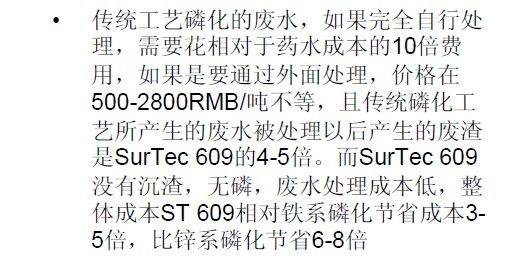

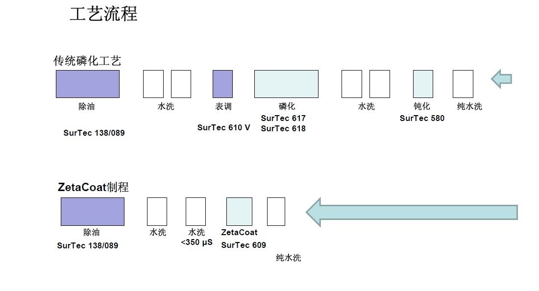

此工艺的环保性不是一般的好.可以改善中国现在的水质富营养化.
