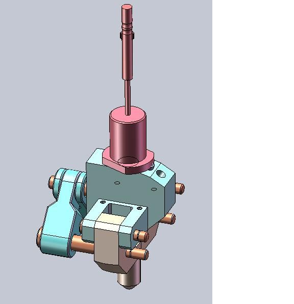

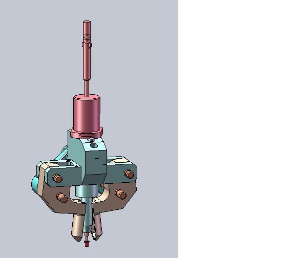

最近设计的打钉机器的头部机构!
发表于 2010-10-31 15:44:38 | 显示全部楼层 |阅读模式
002.JPG 微小铜钉的打钉机构!# ^' d( T- G$ J9 t% k: |9 J: R3 P
发表于 2010-10-31 16:23:51 | 显示全部楼层
不错的设计,上面那个细长的东西是什么
发表于 2010-10-31 16:44:45 | 显示全部楼层
回复 2# qiaojieyun : H( b* [3 _& \: ~
应该是撞针吧?没看明白是怎么装钉,如何打钉的,恳请楼主能否多发几个图片或者做个动画传上来啊?
发表于 2010-10-31 16:45:41 | 显示全部楼层
设计很不错啊,可是针盒在哪里呢
发表于 2010-10-31 16:46:38 | 显示全部楼层
软件是proe?
3 f' P* L) R7 q+ N7 w& O版主,怎么发到职场来了……
发表于 2010-10-31 19:09:18 | 显示全部楼层
应该是SW 画的;。。。。。。。
发表于 2010-10-31 19:17:41 | 显示全部楼层
楼主这个结构应该和打螺丝机类似吧
! a" ]: g0 X! C3 \/ w% S我先在用的这个结构用来穿铆钉
0 ^5 n3 d% z& {; \" g9 X1 \然后进行铆接
/ [2 x( s$ i. |7 D8 V% n; X如果没猜错的话,旁边的小孔应该是用来进小铜钉的吧活着吹气用的?! H0 q2 Z+ ^! c1 n. \. u
下面是个对中装置,是个弹性的东西,当戳钉的杆下行后被铜钉撞开。  V' T& L; S6 o
希望楼主给个完整的介绍,上面只是猜测呵呵
发表于 2010-10-31 21:13:07 | 显示全部楼层
看不明白 工作原理讲一下哈
发表于 2010-11-1 09:00:10 | 显示全部楼层
楼主能解释下吗?看来是很精巧
& i% T' H  k+ S! W  V9 G' B4 i0 T具体动作是怎样的,动力怎么实现的,速度呢
发表于 2010-11-1 09:23:15 | 显示全部楼层
机构上说没什么难度,就是象楼上说的那样,动力怎么实现,怎么保证精度,还有制作成本也重要的。
