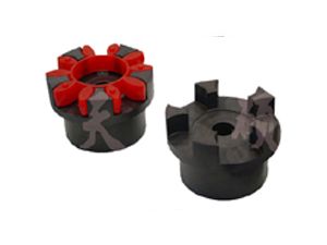

发表于 2010-8-28 11:10:29 | 显示全部楼层
在电机和减速器中用弹性联轴器相连,就OK了,主要是消除振动和尺寸误差.
发表于 2010-8-28 11:18:11 | 显示全部楼层
2~ 4个丝略大点了 我这为了防止滚键,负载大的地方都是正负0.01配合,一般是1个丝左右

发表于 2010-8-28 19:16:48 | 显示全部楼层
2楼说的安装弹性连轴器是个好方法,也想过,不过我们的条件不允许,没有空间了。3楼正负一个丝是可以做到, ...
highted 发表于 2010-8-28 19:04
这种联轴器不占空间
发表于 2010-8-28 19:21:13 | 显示全部楼层
1个丝的间隙可以的,如果你怕不好装配那就把轴套用开水烫一下马上装入就行了嘛!
发表于 2010-8-28 19:35:44 | 显示全部楼层
楼上的联轴器咋长这样 啊  跟我们不一样啊
发表于 2010-8-28 20:44:35 | 显示全部楼层
楼上的联轴器咋长这样 .....................
发表于 2010-8-28 22:36:58 | 显示全部楼层
6楼,你推荐的联轴器,价格贵吗
