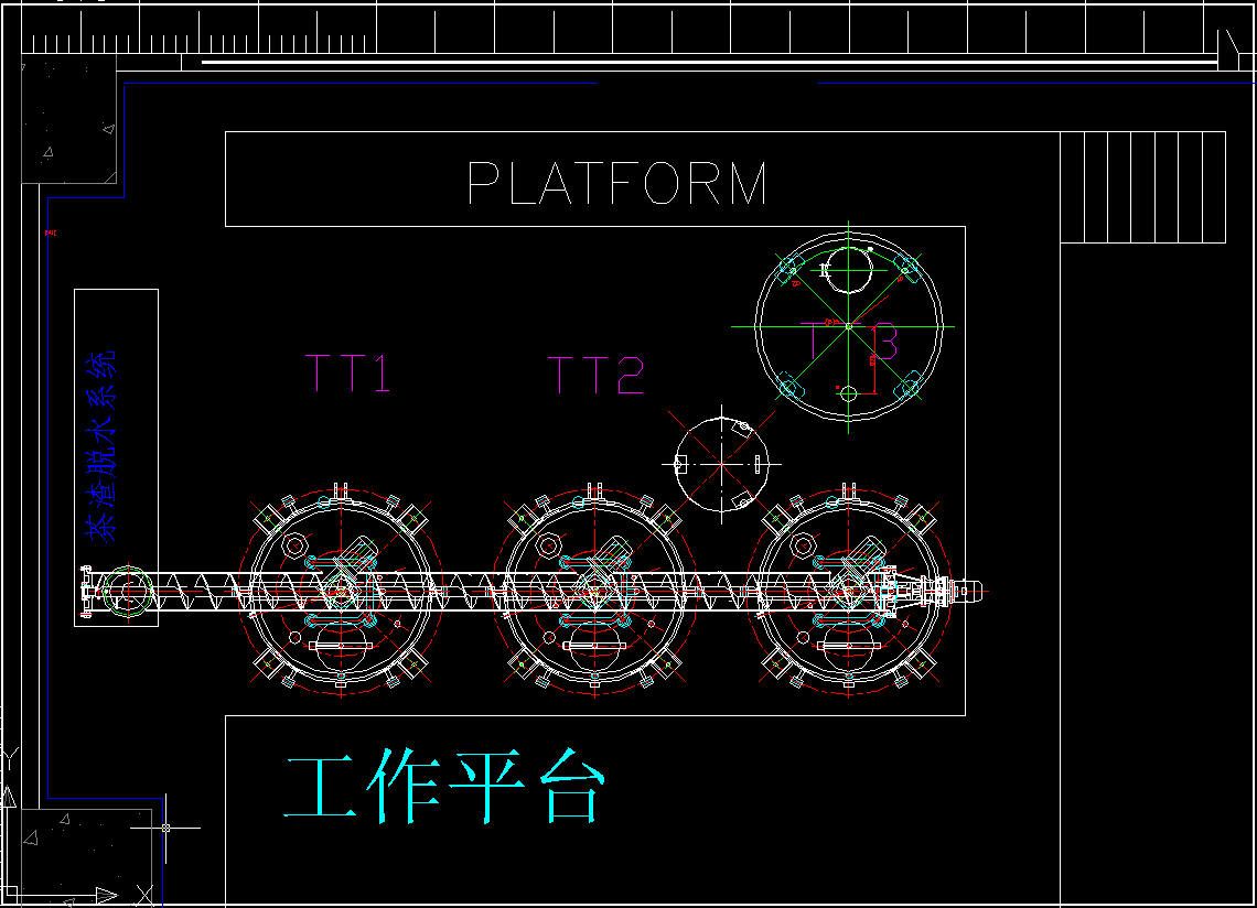

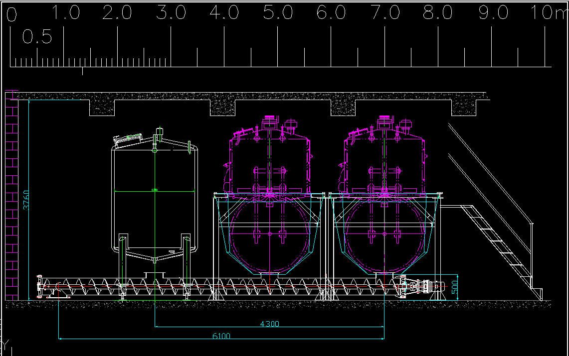

因项目需要,在一个煮茶系统中,在茶缸的底部出口,需要配备
本来这套设备是准备外购的,但是很奇怪,咨询了几家,有专业的厂家居然回复说他们的设备不能用于这场合。看来有可能要自己做的啦,但是我要弄明白:为什么那些
专业的厂家都说这设备不行呢?
有几点需要向各位请教:
1、
螺旋输送机的设计要点是什么?
2、每小时输送约2吨
茶叶渣碎末(带水),约需要多大的功率?
3、要否考虑
茶渣的摩擦系数?
4、
螺旋叶的导程角如何选取,在这个个案里选多大合适?
望各位赐教!

可能是渣滓中含水份多 容易堵塞螺旋片 渣滓比重小 出料不够精确 使用不合理  带式的不错啊 可以考虑

螺旋输送机一般用来输送干燥状态下的小颗粒材料或粉料,输送中最怕工料结团,粘附在叶片上。不敢输送带水茶叶渣,恐怕就是这个原因。而且,从附图上看,似乎要一个输送机有3个工料入口,实在有点可怕。
像这种情况,除非是有实例在先,创新风险大了一些。
发表于 2010-7-13 13:49:02 | 显示全部楼层
如有可能,换成刮板式输送机,一定不会有问题。
 楼主| 发表于 2010-7-13 14:21:19 | 显示全部楼层
回复 7# 害怕伏枥
非常感谢彭老师指教!
1、确实是有三个煮茶缸,需要公用一套茶渣输送系统;
2、这些所谓
茶渣,起状态其实与泥巴差不多的啦,糊状;
3、之使用螺旋输送器,是看到别的公司有成熟的先例。
发表于 2010-7-13 14:43:53 | 显示全部楼层
这种装置用在淤泥输送和粉状物输送比较多见,茶渣状态可能是输送的关键,比如会不会发热堵塞等等
