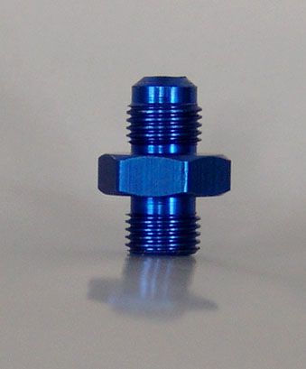

哪位大侠知道油接头AN6, AN8, AN10 外螺纹到底是什么标准的螺纹,是NPT ,还是UNF, 还是其他,我看我们的产品这个接头好象没有锥度啊。
AN8接头
AN8接头

这个产品是直螺纹 。 它密封主要靠的是第一段的锥角。
