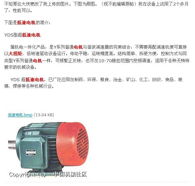

可以加装谐波减速器,高转速和低扭矩输入,低转速和高扭矩输出。
1000转/分钟和0.35千瓦输入,可以得到12.5转/分钟和200牛顿/米的输出。
“一般人我不告诉他”,呵呵!
发表于 2010-4-21 11:10:15 | 显示全部楼层
9# 凡人一个
您是的低速电机以前也讨论过,是YDS型低速电机,即Y系列普通电机与谐波减速器的组合。
